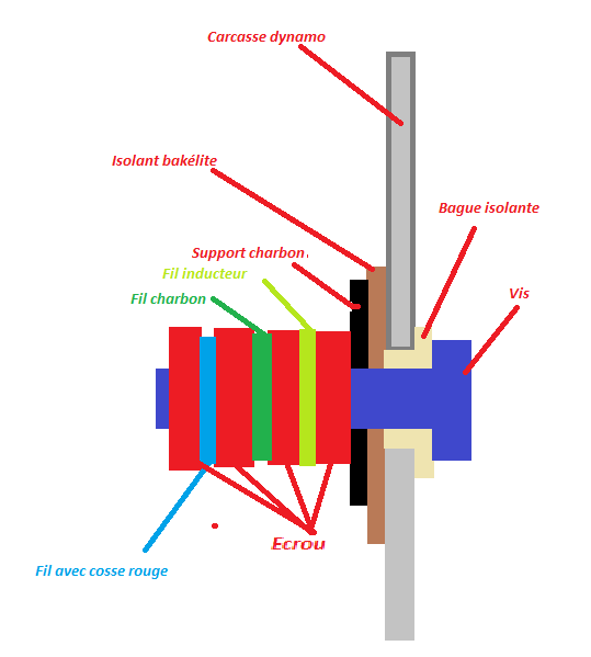

Bonne nouvelle pour ton inducteur !
Par contre, sur le dessin, il manque le fil qui vient de l'inducteur !
Il faut le mettre entre la tête de vis et la rondelle, bague isolante, comme sur le dessin !
Une fois, ce fil d'inducteur remis, tu vas tester ta dynamo en mode non régulé.
* tu débranches ta cosse de la borne BAT du régulateur et tu l'isoles
* tu débranches la cosse de la borne EXC du régulateur et tu mets cette cosse à une masse validée
* moteur en ralenti accéléré ( plus de 1600 tours/minute)
* tu pointes ton voltmètre entre l'écrou de 8 et une masse validée.
Tu me donnes la valeur affichée !

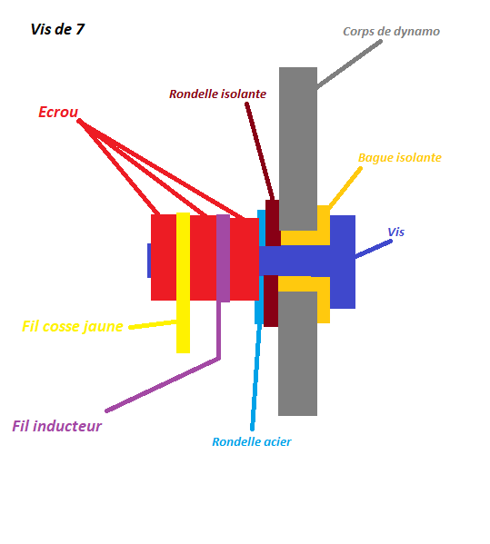

Je te re passe les montages des 2 vis 7 et 8.
Le montage est t'elle que dessiné, à l'exception des rondelle éventails qui ne sont pas représentées. Je ferai ce que tu me demande dans l'après midi.
A plus tard
Philippe
A plus tard
Philippe
