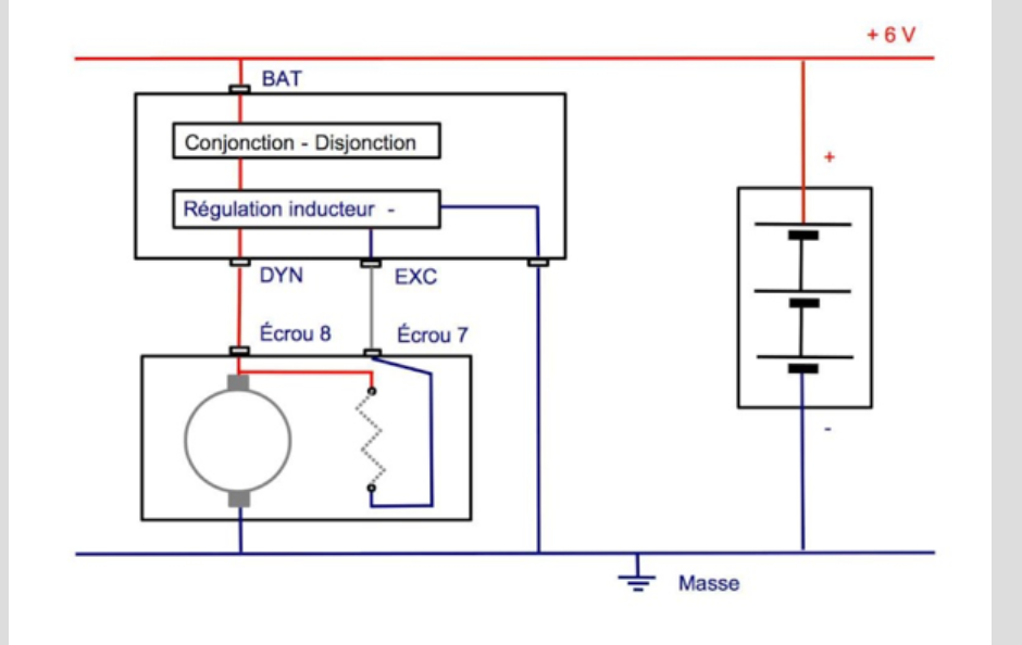

1 - as tu fait ton test de retrait de la cosse de ta batterie, au ralenti ou au ralenti accéléré ?
2 - tu as "shunté" tes fils DYN et EXC : tu les as donc mis ensemble ? Puis fait tourner le moteur ?
Comme tu as une dynamo régulée par le -, c'est normal que tu n'aies pas de tension ... C'est aussi efficace comme test que d'ouvrir sa porte de coffre ...
Tu aurais une dynamo régulée par le +, le test aurait pu être probant ... Bon, sur ce coup là, je te blague un peu ...mais c'est la réalité ;)
3 - si tu es sûr de ta connectique de ton faisceau, je te propose 3 étapes
1 - valider les contacts au niveau de la dynamo
2 - valider la polarisation de la régulation
3 - valider la dynamo avec en sous-groupes
>> 3-1 test de la dynamo en mode non régulé
>> 3-2 test du bobinage
>> 3-3 test de la rémanence
>> 3-4 test couple charbons-induits
>> 3-5 remagnétisation de l'inducteur

1 - 7 : tu vérifies la borne BAT du régulateur
>> tu retires la cosse BAT, du régulateur (comme dans l'étape au dessus) et tu l'enroules d'adhésif (c'est un+6V direct de la batterie ...
>> moteur en marche, ralenti accéléré
>> tu pointes en voltmètre entre la borne BAT du régulateur et une masse validée (borne - de la batterie)
Tu n'as pas de 6V : pas de charge
Tu as du 6V : mauvaise connexion entre la borne BAT et la cosse 6V
1 - 8 : tu vérifies la conjonction-disjonction du régulateur
>> tu laisses ta cosse +6V, débranchée et isolée
>> moteur en ralenti accéléré
>> toujours en voltmètre
>> tu pointes entre la borne DYN et une masse validée (borne - de la batterie)
Tu n'as pas de courant : on continue !
Tu as du 6V : le régulateur est à réparer
1 - 9 : tu vérifies le fil entre la borne DYN et l'écrou de 8
>> Tu laisses toujours ta cosse débranchée et isolée
>> moteur tournanr, ralenti accéléré
>> tu pointes entre l'écrou de 8 et une masse connue (borne - de la batterie)
Tu n'as pas de courant : on passe à l'étape 2
Tu as du +6V : ton fil est coupé entre l'écrou de 8 et la borne DYN du régulateur

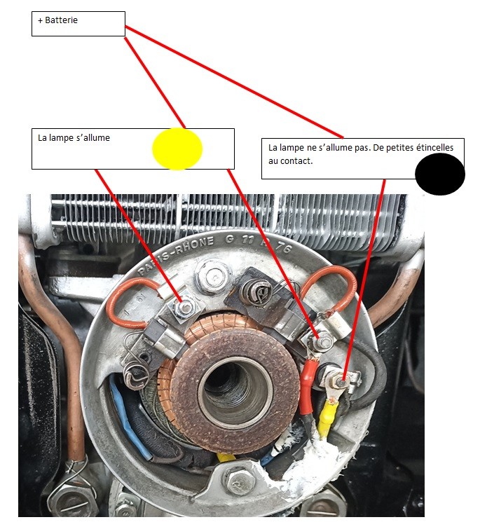

Regarde au niveau du collecteur de l'induit, la présence d'étincelles
>> oui, il y a du courant qui passe
>> non, pas de production de courant Je revérifie ce soir dans plus de noir
1 - 1 : tu vérifies visuellement l'état des fils qui arrivent au niveau de l'inducteur (ou stator). Comme c'est à priori, une régulation par le -, tu dois avoir un fil sur l'écrou de 8 et un fil sur l'écrou de 7. ça c'est OK
1 - 2 : tu vérifies l'état et le serrage de ces deux écrousOk fait et néttoyé
1 - 3 tu valides l'état de la piste du collecteur de l'induit ; l'état des lamelles et des interstices entre les lamellesOk vérifié par moi et l'électricien auto
1 - 4 : tu vérifies les charbons : longueur (minimum 8 millimètres) ; l'état de surface coté induit ; la connexion entre le charbon et le fil tresse ; le sertissage de la cosse trouée et la tresse ; le coulissement du charbon dans son guide (doit être aisé) Charbons neufs vérifié
1 - 5 : les ressorts : validation de leur appui (franc) et leur état (cassés et/ou oxydés)OK fait
1 - 6 : mise à la masse de la dynamo
>> tu vérifies l'arrivée du +6V
** tu retires la cosse sur la borne BAT, du régulateur
** tu te mets en voltmètre
** tu pointes entre cette cosse et la borne - de la batterie
Tu dois avoir du 6V. Sinon tu cries au secoursOK j'ai 6.4v
>> tu vérifies la masse de la dynamo
** tu refais la même manip mais tu pointes entre cette cosse et le charbon de masse de la dynamo (charbon de gauche quand tu regardes la dynamo de face)(le charbon de masse a son guide serti directement sur la carcasse)
Tu dois avoir du 6V. Sinon, c'est une mise à la masse défectueuse de ta dynamo.Ok c'est bon

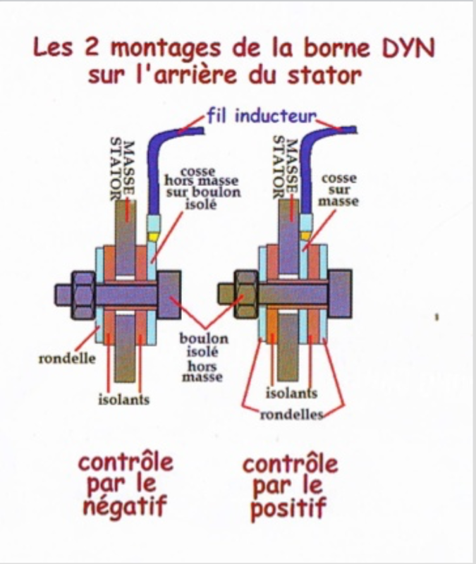

3 - tu vérifies l'empilement des rondelles isolantes et des cosses qui arrivent sur l'écrou 8
>> si la cosse du fil d'inducteur qui est sur l'écrou de 8 est isolée de la carcasse de la dynamo par les rondelles isolantes : régulation par le -
>> si la cosse du fil d'inducteur qui est sur l'écrou de 8 est en contact avec la carcasse : régulation par le +

Le test de la lampe, encore une surprise pour moi. En image ce que je constate.
Je reste positif car c'est l'inconnu pour moi.
Merci.
A bientôt j'espère.
Philippe
Messages : 1789
Re: Re magnétiser une dynamo 6 volt 2cv ?
Hi, Philippe,
1 - ta photo nous donne deux indices pour savoir que ta dynamo est régulée par le - :
** il y a deux fils qui se connectent sur respectivement l'écrou de 8 et l'écrou de 7
** la référence de ta dynamo G11 R 76.
2 - je te donne mes réflexions à partir de ce schéma :
Aussi (c'est sans offense aucune), quand tu me dis "je vérifie la borne BAT ou "je vérifie la conjonction disjonction", je ne sais pas ce que tu fais.
Dis moi plutôt, là où tu poses tes pointes de ton multimètre pour que je comprenne ce que tu cherches, ce que tu fais en conséquence et à quels résultats tu t'attends.
3 - Donc, tu me confirmes que
** tu retires les cosses qui arrivent sur les bornes DYN ert EXC du régulateur
** tu mets une lampe témoin avec un fil sur le +6V de ta batterie et sur l'écrou de 8 : elle s'allume
** tu mets la même lampe témoin avec un fil sur le +6V de ta batterie et sur l'écrou de 7, elle ne s'allume pas ?
Merci de confirmer ou d'infirmer cette situation.
PS : si c'est confirmé, c'est l'inducteur ou ses branchements.

Je pointe mon voltmètre entre le - de la batterie et la borne bat du régulateur et la j'ai 0,870 volt.
Pour le reste c'est ça, sur écrou de 8 la lampe s'allume et sur le 7 il y a des étincelles et ne s'allume pas.
Bon si je comprends bien, ça sent le sapin pour la dynamo.
Merci.

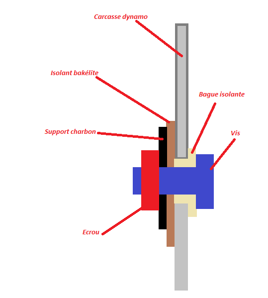

Quand tu vas valider la résistance de l'induit, revalide aussi la position des rondelles isolantes avec le fil d'inducteur, sur l'écrou de 8.
Le fil doit être isolé de la masse !
J'attends la valeur de résistance de ton induit.
Philguio
Messages : 130
Enregistré le : 01 nov. 2021, 15:15
Ma deuche : 2CV AZ 1961
Date de naissance : 17 avr. 1962
Localisation : Auxy 71400
Message par Philguio »
Bonsoir.
Voici la suite.
Résistance mesuré de 2.7 Ohm.
Pour l'isolation j'ai ceci.
dynamo philippe isolant.png (16.4 Kio) Vu 6351 fois
A bientôt pour la suite de l'aventure.
Bonne soirée.
Philippe
