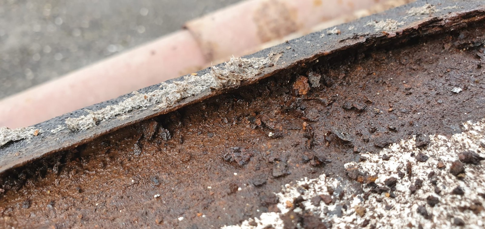

Je commence par un grand classique, la baie de pare-brise :
ça pique les yeux, mais bon, que du classique... Après ça, les planchers :

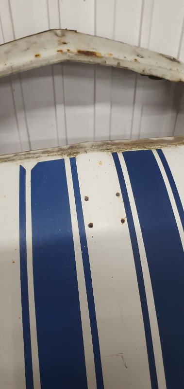

Bon, là c'est une surprise : le capot n'est pas d'origine, je ne l'avais jamais remarqué, mais il y a les trous de fixation des chevrons des modèles plus anciens, sur le capot. Ceci étant, les bandes du capot étaient bien collées conformément à l'origine, la réparation avait été bien faite (avant 95, quand je l'ai achetée...).
En parlant des non-conformitées :
Visiblement la colonne avait été forcée et changée (avant 95 aussi) Le support colonne est noir, au lieu de gris en théorie sur les France 3 :
(plus de place, sur photos sur le post suivant)

Ah oui y a du boulot mais pas irréalisable, on dirait ma Charleston quand je l'ai démontée. Elle venait tout droit de Lorraine avec comme le dit Damien un climat plus humide et le sel (en plus je l'avais achetée du côté des salines), la galère pour le démontage des pots de suspension. Celles du sud sont bien moins corrodées.
Pour ton capot je ne sais pas si tu as tout l'historique mais beaucoup se permettaient des fantaisies comme ajouter des chevrons comme à l'époque de la calandre à moustaches. J'avais un enjoliveur alu sur la nervure centrale et les mêmes chevrons sur la porte de coffre...
Bon courage pour la suite

Les images :
Après, on gagne au grattage :
Du boulot ni fait, ni à faire sur la réparation :
De l'autre côté c'est pas mieux (photos sur le post suivant)...

Donc la suite :
A droite c'est presque pire en fait :
En fait, la tôle a dû être repoussée à l'arrache au marteau pour permettre de mettre le mastic de manière continue sans sur-épaisseur... tout celà était derrière la moquette, je n'y ai rien vu (admettons) mais mon pote trés aguerris non plus !!!
Bref, bien maquillée... Du coup le plan c'est de faire comme sur celle-ci :
Du boulot en plus, et encore un peu moins de tôle d'origine qui restera...
Mais bon, au moins je repartirai avec une base trés saine, voyons les choses positivement... j'y vais ce soir pour constater l'ampleur des dégats...
