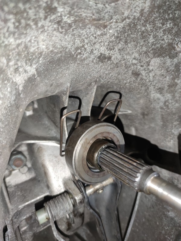

Boite désacouplée... C'est moi ou bien Il manque quelque chose ? :enerve:

On dirait qu'il manque le ressort de butée, c'est toi qui l'a enlevé ou c'est pour ça qu'elle grogne? :wink:

Effectivement, le ressort de butée est manquant et elle n'est plus reliée à la fourchette. Tu sais d'où vient ton problème ;)

Ben oui, il manque l'agrafe ...
Cela peut expliquer tes soucis d'embrayage "tout ou rien".

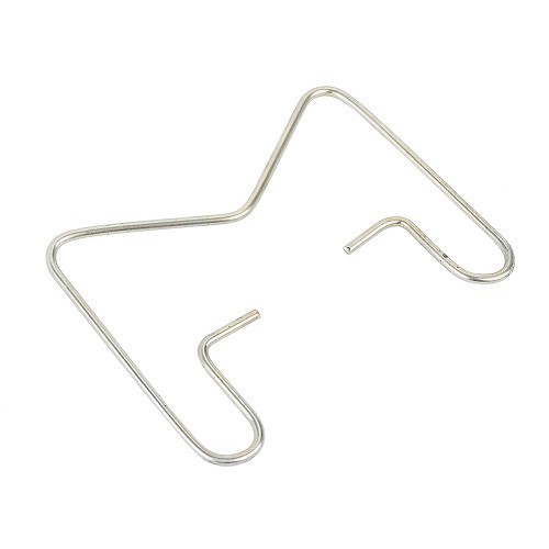

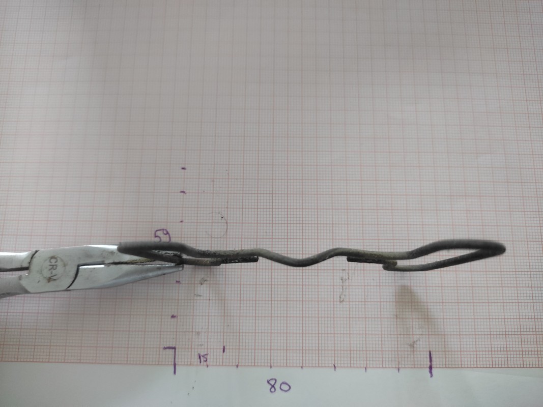

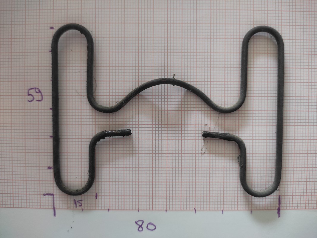

C'est un ressort comme ça sur la butée de ma boîte de rechange :
Alors qu'il m'en faudrait un comme ça :
Au pire avec de la corde à piano je peux le faire moi même, si l'un de vous peut me faire un scan et me donner les cotes...

Si ça peut t'aider

Au final l'agrafe de ma boîte de rechange monte, qu'en dites-vous ?

Bon, avec la CAP de 1,5 c'est trop souple, j'ai commandé une agrafe, le temps que je trouve de la CAP de 2mm, je l'aurai reçu, pénible d'habiter un pays sous développé où on trouve rien...
Pas trouvé un seul revendeur qui ait ce modèle précis et fidèle à l'origine à part le MCC ! Encore des refabrications de m**** 😡
J'enrage, bloqué par une pièce à 5€ 😡
