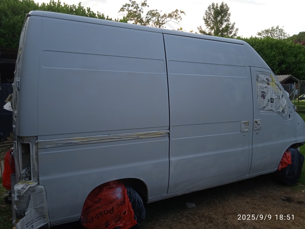

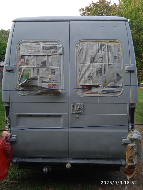

Messages : 1465
Re: Repeindre directement sur la vieille peinture après un ponçage au 600
Bonjour 😊
Après un bon décapage du toit, j'ai appliqué l'Anti-rouille.
:stop: Je ne pourrai pas le recouvrir direct avec la peinture. Voici pourquoi :
En effet la peinture brillant étant un bi- composant (peinture + durcisseur) elle n'est pas compatible avec cet anti-rouille ( contrairement à un CIP )
Je devrais appliquer un apprêt epoxy ( mono composant ) avant de passer à la peinture.
Pour calculer le litrage nécessaire il faut calculer les surfaces en M2 . Et sachant que 1 L recouvre 7 M2.
Cdt

Messages : 1465
Eric13190 a écrit : 10 sept. 2025, 06:30 :pouce:
Ça y est, on y arrive :content:
Salut Éric 😊
Oui mais tu sais cela ne se passe jamais comme prévu ; l'apprêt était un peu trop liquide et j'ai pas mal de coulures ( ça partira au ponçage 250 puis 500 )
La raison c'est que du dépôt est resté collé au fond du pot malgré que je l'ai violemment agité.
Bien à toi.

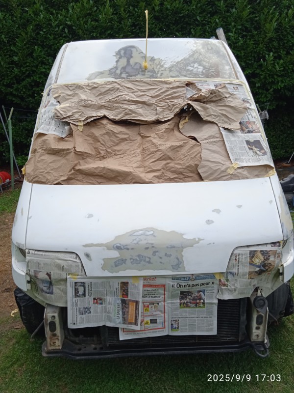

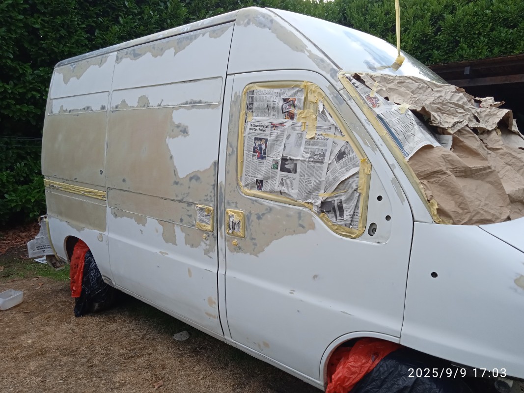

Messages : 1465
Re: Repeindre directement sur la vieille peinture de 2cv après un ponçage au 600
J'ai pas encore tout poncé, j'ai eu pas mal de trous à mastiquer, il me reste le toit à poncer.
Sinon tout est poncé au 500.
