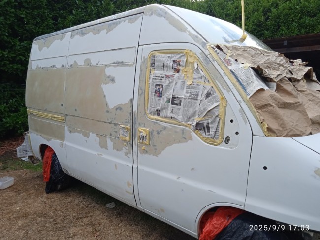

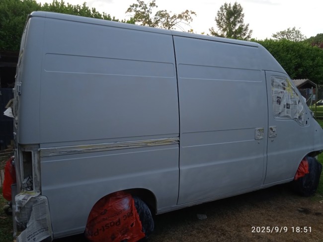

Marouflage
Marouflage
Epoxy
Epoxy

Oui mais tu sais cela ne se passe jamais comme prévu ; l'apprêt était un peu trop liquide et j'ai pas mal de coulures ( ça partira au ponçage 250 puis 500 )
La raison c'est que du dépôt est resté collé au fond du pot malgré que je l'ai violemment agité.
Bien à toi.

Oui on peut dire ça ( habillé contre la rouille) il manque la couche finale le blanc banquise 459.
Bonne fin de journée ⛅
