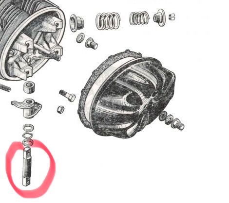

Quand on parle de bruit d'un culbuteur, cela peut venir du jeu entre le culbuteur et son axe.
Cdt
Re: Bruit moteur 2cv azka - décélération côté gauche
Posté : 06 oct. 2025, 18:06
par Mica
Tu veux parler de cette pièce-ci Alex ? :
Comment puis-je vérifier si le jeu est correct, j'imagine qu'il en faut un peu pour qu'il coulisse autour de son axe, mais doit-il y avoir un petit jeu de haut en bas ou latéral sur l'axe ?
Posté : 06 oct. 2025, 19:05
par Alex 46
Mica a écrit : 06 oct. 2025, 18:06 Tu veux parler de cette pièce-ci Alex ? :
Les deux jeux, latéral et horizontal, il se pourrait aussi qu'ils aient été démontés et les bagues latérales mal remontées. On peut pas exclure cette possibilité car on ignore qui, (quand et comment) a fait l'entretien de cette 2cv.
Le bruit de claquement fait quand même penser à un jeu de pied de bielle.En plus j'ai un doute sur le montage de ton piston, il ne doit pas y avoir de jeux latéral comme sur ta vidéo !?
Ça me fait penser que l'on devrait tous tenir un carnet d'entretien sur sa 2cv pour savoir à quelle date ce qui a été fait et remplacer.
un jeu important côté piston.
Tout est-il normal ?
Peux tu remettre la vidéo où on voit le piston STP?
Je n'arrive plus a l'ouvrir.
Cdt

par Lolodubalaou
Alex 46 a écrit : 06 oct. 2025, 23:32
Mica a écrit : 06 oct. 2025, 22:33 https://streamable.com/84w9xi
Pour le jeux latéral de la bielle c'est 3 mm max .
Pour le jeu du piston latéral, j'ai un doute il me semble très important, demandons à @renato13
Merci à lui.
