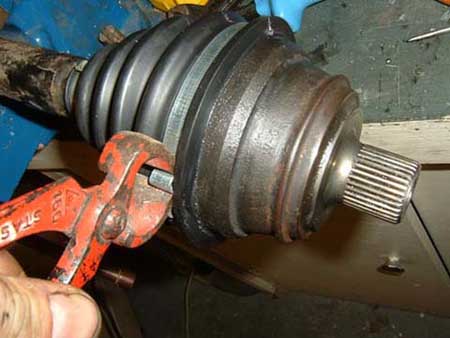

Le fin mot de l'histoire : j'ai réussi
avec les colliers métalliques... Pas trouvé de rislans suffisamment longs. Finalement ces colliers métalliques finissent par se mettre, en serrant au maximum "à la main" et pour finir finir en pinçant l'excroissance à la tenaille, et non pas à la pince plate ou multiprise... Et ne pas se prendre la tête à essayer de rattraper un serrage foiré, prendre un collier neuf, ça vaut moins de 1€ chez n'importe quel grossiste auto !
Si ces conseils peuvent servir à quelqu'un qui tomberait sur ce sujet à l'avenir 8)

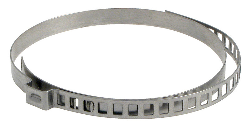

Je ne connaissais pas ce collier. A t-il un nom particulier ?
Merci de l'info, en tous cas.

par tobix
Non, je ne sais pas si ils ont un nom particulier :| c'est ce qu'on m'a proposé chez AD en demandant des colliers de soufflet de cardan, et c'étaient les mêmes qu'avec le kit Burton. Pour l'instant ça tient :D bon il faut dire que j'ai peu roulé depuis.

Oui pas de nom spécifique mais ça tient aussi de mon coté depuis la mise en place
https://www.burton2cvparts.com/collier- ... _8034_8036

tobix a écrit :Bonsoir à tous !

Bonjour, on peut utiliser une simple tenaille mais avant il faut limer les tranchants de la tenaille pour ne pas couper ,lors du serrage, le bout du collier, et voilà vous avait économisé 45€
Le nom de ces colliers,si vous devait les commander, collier a raccord cranté
