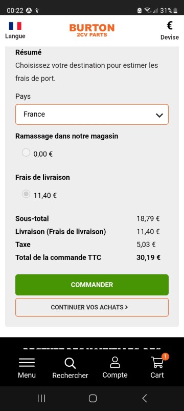

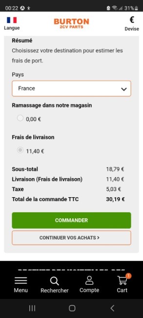

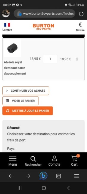

				par Eric13190
				Flatwin a écrit : ↑01 juil. 2023, 15:38
Eric13190 a écrit : ↑01 juil. 2023, 14:18
La douille est à 10€ chez mcc.
... béh oui Eric, mais avec 7,86€ de frais de port aussi........
Oui mais Burton ne sont pas connus aussi pour leur frais de port minimal....
-  La même camelote, 9 euros plus chère
-  Frais de port 11euros
Je te laisse juge mcc environ 16 euros pour la douille
Burton environ 30 euros... pour la même chose étant donné que Mcc a racheté Burton.
Lors de mon prochain achat, je la prendrai aussi (avant qu'ils ne se rendent compte que les bataves la vendent beaucoup plus chère)
Ou arriver à faire comme
@CHARLYSTONE  avec un fer plat.
Les fdp sont exorbitants chez.tout le monde.
