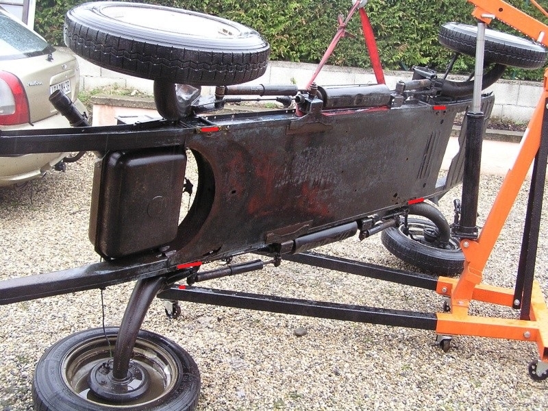

:salut: Les mesures que je t'ai mis sont ceux entre les vis de fixation des essieux traversant le châssis et tu n'as pas à démonter tes frotteurs pour le faire.Au milieu de la plaque arrêtoir des vis.
Au niveau des 4 traits rouge. :wink:
