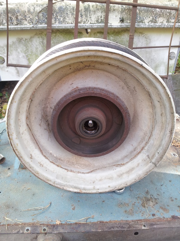

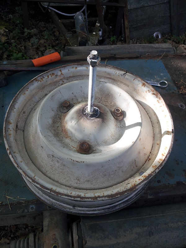

après démontage du premier tambour sur ma plateforme au longeron cassé...au marteau et au burin pendant 2 heures (aucune exagération Marseillaise)...
me suis dit qu'il ne pouvait en être ainsi pour le changement de roulement et de freins sur la plateforme actuelle sans bousiller tous le travail peinture et rénovation entrepris...
donc après visionnage de l'outil sur mccassis fait un outil pour déloger le tambour du train...
30 secondes montre en main...
pour la bague filletté a l’extérieur...c'est une autre chose...!!!
l'outil...<br />un peu de réflexion..une tige fileté de 14 et 3 boulons...
l'outil...
voila...<br />30 secondes...ouf.
voila...
30 secondes...ouf.

j'ai aussi fait se système avec une vielle jante il y a déjà quelques années, mais moi j'ai découper le tour de la jante,
il reste juste le cercle ou on visse les boulons, c'est mieux pour ranger après utilisation c'est moins gros que la jante complète. :salut:

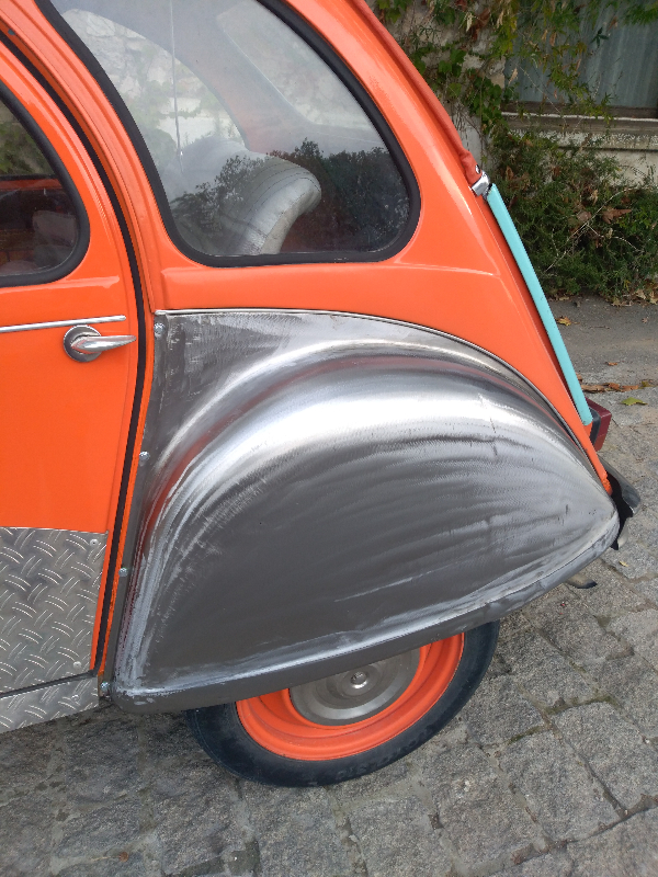

en attendant les pièces pour "refaire" les roulements plus freins arrière...et pistolet a peinture...
pour pouvoir enlever les ailes "pourris" faire roulements plus freins arrière et remettre les ailes propres et peintes...
mais avant
avant...
avant...
au milieu du boulot...
fini...les deux coté sont fait...

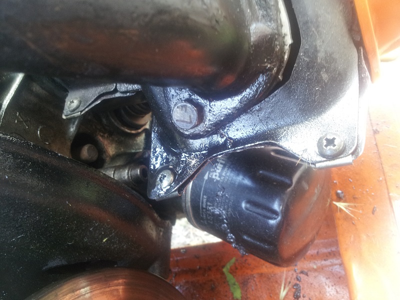

bon décidément dans la merde...voir mon post au secours butée...
j'ai besoin de vos éclairage...
le moteur...perd beaucoup d'huile...
voila j'ai "refait" les joints de culbuteur pour mettre ceux a "casquette"...normalement plus de fuite a ce niveau...
mais cela coule maintenant au niveau du cache haut de culasse (joint pourtant neuf...) et par les tôle de chauffage...???
la 2cv cela coule un peu...mais...???
quelqu'un pourrait m'aider...
oui j'avoue j'ai pas serré les 3 écrous de la culasse a la clef dynamométrique...
Messages : 11511
Re: renovation 2cv6
Ta fuite peut venir de plusieurs endroit, cache culbuteurs , joints lunette, alimentation d'huile de la culasse joint cuivre,
témoin de pression d'huile, filtre a huile ou son support, ou joint spi volant , :siffle:
Tu a fait une erreur ,les culasses se serre toujours au kg et dans l’ordre de serrage ,pour avoir le même serrage sur les boulons!!
et les joints lunette mieux plaqué contre le carter. :shock: :salut:

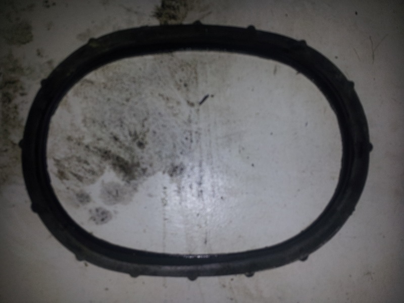

peu être trouvé un début d'explication...partiel...mais.
on voit pas bien sur la photo...mais les joint de cache culbuteur que j'avais récupéré dans une poche a joint moteur de chez MCC sont plus petit en diamètre...
peu être ne font ils pas bien l'etancheité...on verra
on voit pas bien mais ils sont plus petit...
alors que les ancien récupéré sur une ancienne voiture sont pas top mais "colle" bien au tour du cache culbuteur...
Messages : 3331
Re: renovation 2cv6
:salut: -J'ai mis des joints "burton" sur mes 2cv,sans colle et réutilisable à souhait comme ça quand je règle mes culbuteurs je n'ai plus besoin
d'enlever la colle et d'en remettre et ils épousent très bien les caches culbuteurs donc plus de fuites,très bon produit. :wink:
bon courage pour la suite...

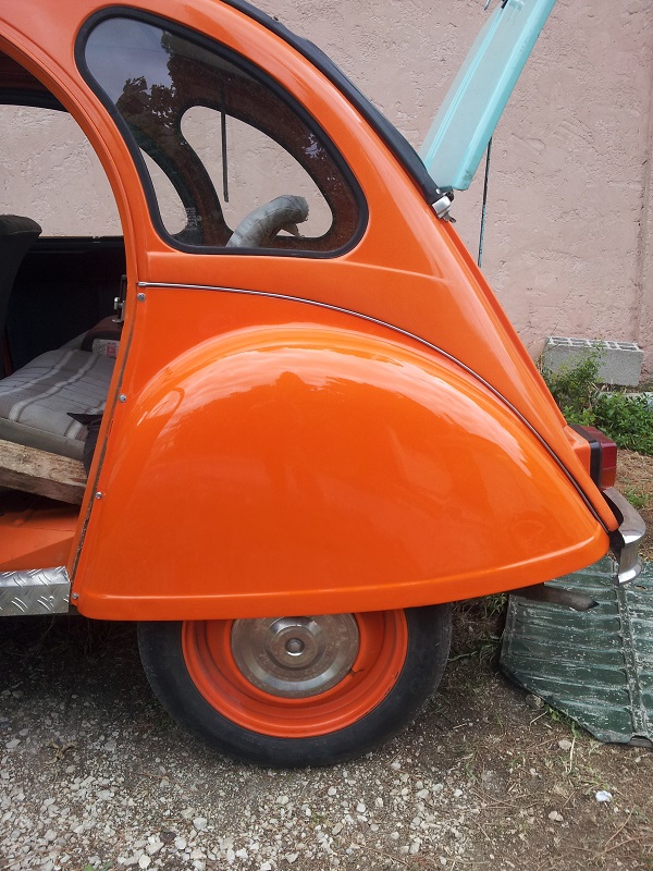

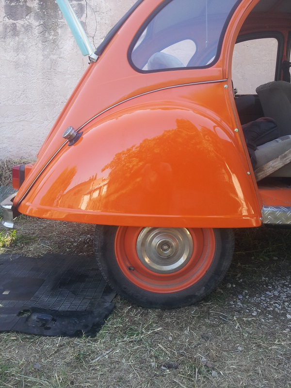

bon...
après quelques...déboires"...
démonté roue, tambour, roulement, freins...
pour remonté freins neuf puis réglé...roulements changé...tambours...
baguette chromé décrassé et "ravivé" avec Bulgom...
petite visserie en inox pour le "look"
voila.
voila.
pas mal pour un non professionnel.

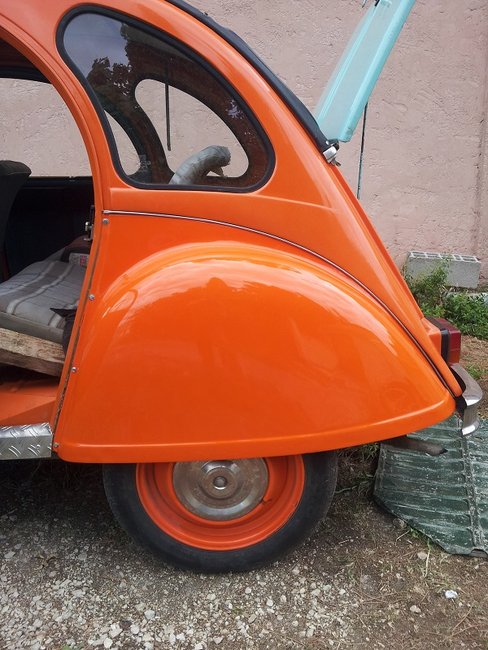

voila 2eme roue arrière...
freins, roulement, tambours neufs et changé...
+ aile peinte.
voila.
voila.

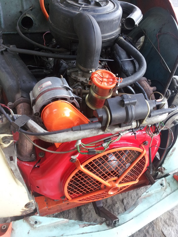

quelques nouvelles de ma "resto"...
problèmes avec mon moteur...il "pisse" l'huile...

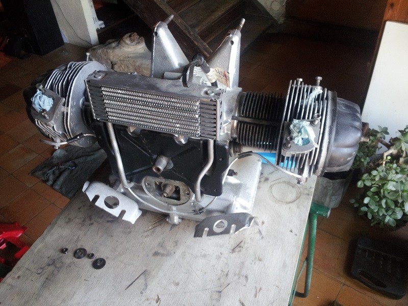

donc récupérer un moteur que j'avais fait "apprêté" par un garagiste de Salon "spécialistes" de 2cv...
montrer a mon p'tit garagiste (celui qui a trouvé la panne roulement du vilebrequin...) en qui j' ai entièrement confiance...
donc...
donc le moteur &quot;apprêté&quot;...pistons et chemises, segments, joints des culbuteur, décrassage du radiateur...
donc le moteur "apprêté"...pistons et chemises, segments, joints des culbuteur, décrassage du radiateur...
pour ma part :
- décrasser et peinture haute température des tôles de "chauffage"...
- récupérer, faire propre, puis remonter boite vis patiné, bavette, visserie...
- récupérer, faire propre, puis remonter reniflard...
pour l’instant cela ressemble a ça...
démontage et remontage mercredi...
avec récupération "bloc" pipe d'admission, carbu...
alternateur...
alx
Messages : 172
Enregistré le : 27 janv. 2014, 16:46
Ma deuche : 2cv AZKA 1983
Date de naissance : 25 nov. 1969
Re: renovation 2cv6
Message par alx »
voila...
nous sommes jeudi et le remontage et échange du moteur "neuf" est terminer ...mais qu'elle épopée !!!
1 aller chercher au club a cassis des pièces...joint de vilebrequin, hélice car la mienne cassé...
2 mercredi matin chez mon p'tit garagiste et aller pour le démontage...rapide maintenant avec toutes les fois en 3 mois ou je démonte et remonte le moteur...1 heures montre en main, moteur par terre.
3 récupère alternateur, petit faisceau qui va du manocontact de pression d'huile jusqu"a vis patiné et bobine...pompe essence, pipe d'admission et carburateur, volant moteur, embrayage...
4 me rends compte en installant les pièces du vieux moteur sur le "neuf"...un boulons de la pipe tourne dans le vide...damned...
5 téléphone a l'atelier d’alésage ou j'ai l'habitude d'aller...il sont ouvert...il peuvent me prendre de suite...charger moteur dans la voiture et aller retour pour retaraudage de la culasse...
6 finis de monter le moteur, réa couple...remonte, réglage vis patinée...et vroum......
moteur monté
moteur monté
puis le retour...doucement car rodage...
un joli bruit, ET PAS UNE GOUTTE D'HUILE...

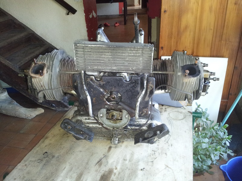

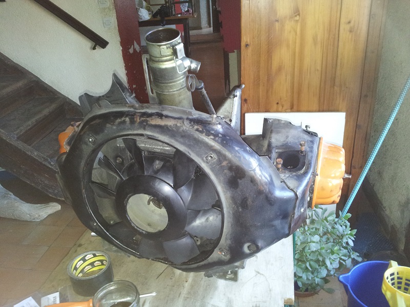

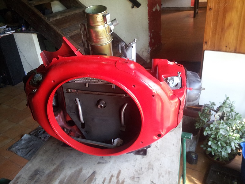

voila moteur démonté...
puis je retire pour décrasser et peindre dans un 2eme temps les tôles de chauffage.
voila...un bon coup de karcher...puis je posterais des photos car je compte avec mon ptit garagiste refaire le moteur a neuf pour qu'il me montre.
salut.

tu a ton hélice d’abîmé sur le vieux , moteur . :salut:

bonjour Renato.
oui l'hélice sur le moteur que je viens d'enlever est pas trop bonne...c'est pour cela que j'ai dis sur mon message que j'avais acheté une hélice a MCC pour le moteur "neuf".

alx a écrit :bonjour Renato.
merci pour ta réponse...
je poste souvent des nouvelles de ma rénovation pour ma titine mais je n'avais pas souvent de réponse ses derniers temps...
après mes post sont pas les plus intéressant non plus...un peu d'introspection.
MAIS non!!! tes post son aussi intéressant que les autres, je les lis beau travail , sauf un truc particulier , je répond pas je lis ,mais on est tous la
pour te répondre en cas de soucis, :tchin: :salut:
Après ton vieux moteur tu peut le refaire toi même il y a rien de difficile regarde le post piston soupape de lala il y a tout et on est la le cas ou. :salut:

bon bientot les dernieres photos de ma rénovation qui dureeeee dureeeeee....
mais cela avance.

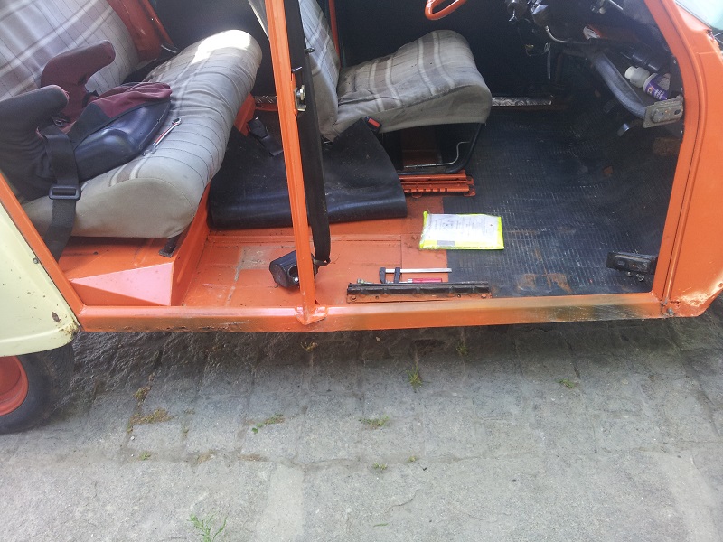

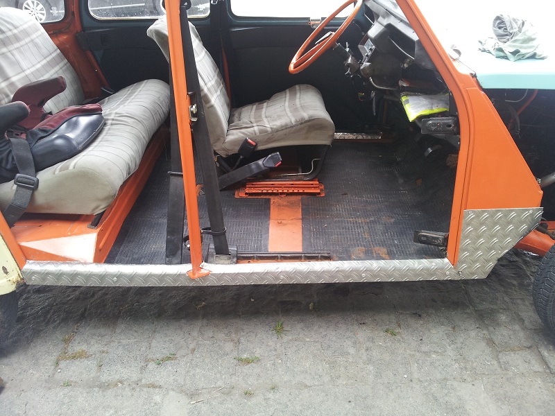

voila...
un p'tit aprés-midi et voila....

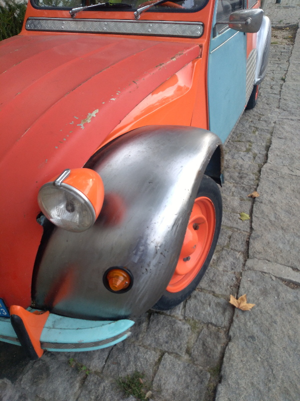

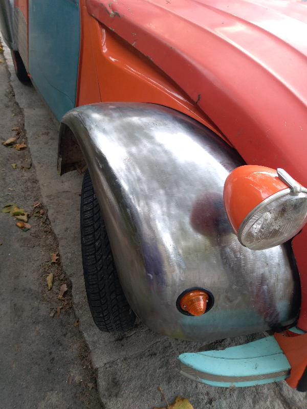

les ailes que j'ai poncées et mis a nue....puis vernies.
après quelques déboires de personne se disant peintre carrossier et voulant ouvrir un garage associatif...!!!
je devais, au vue des dégâts sur la peinture craquelés jusqu'au métal...décidé de poncer et mettre a nue...
puis j'ai trouvé cela jolie donc vernie, rustolé l’intérieur et hop...

Message par alx »
pareil pour les ailes arrière...
