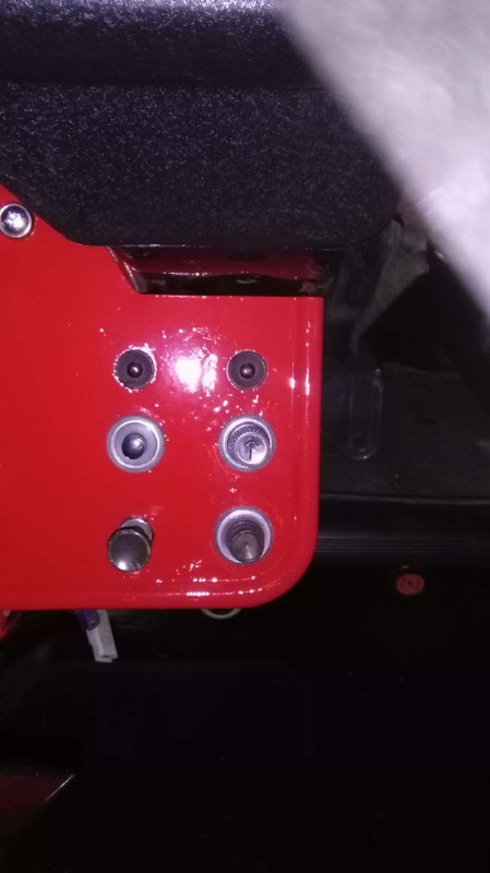

Voici le mien....2 voyants , 4 interrupteurs....
On peut donc en conclure qu'il y eu plusieurs tableaux de bord pour les 2CV6 Spécial....
A moins que le mien ne soit une modification ?
Re: Voyant de charge 2CV
CHARLYSTONE a écrit :elle de quelle année ta deuch et depuis combien de temps tu l'a
2CV6 Spécial de 1985....achetée il y a 1 mois
Je suis du même avis que bob ,se bouton avec la flèche,c'est inverseur feux de stationnement ,3 position gauche ,off, droite . :salut:
en 1985 toutes les 2cv ont des warning donc ta voiture est équipé. ton branchement ce monte sur un bouton(a cosses plates) comme sur les derniere deuch
CHARLYSTONE a écrit :en 1985 toutes les 2cv ont des warning donc ta voiture est équipé. ton branchement ce monte sur un bouton(a cosses plates) comme sur les derniere deuch
Je te crois volontiers.. :wink: ..mais cela voudrait dire que ce warning viendrait en lieu et place de ce fameux bouton avec une flèche.
Car je n'ai aucun emplacement vide sinon .....

Ton bouton avec la flèche est bien celui qui correspond aux feux de détresse (si celui qui est dessous actionne bien les essuie-glaces). Regardes derrière si il y a des fils avec des connecteurs ronds non branchés. Je n'ai pas ma deuche sous la main mais je pourrais te prendre des photos dès que je peux pour que tu puisses rebrancher tout ça ..
en voyant les photos de ton TB je crois que ce n'est pas d'origine et l'ancien propriétaire l'a pas mal bidoullié essais de mettre un bouton rectangulaire car les fiches plates corresponde aux nouveau modèle
CHARLYSTONE a écrit :en voyant les photos de ton TB je crois que ce n'est pas d'origine et l'ancien propriétaire l'a pas mal bidoullié essais de mettre un bouton rectangulaire car les fiches plates corresponde aux nouveau modèle
C'est exactement la question que je me posais et je demandais si je ne devais pas trouver une nouvelle plaque avec davantage de trous afin de tout remettre d'équerre.

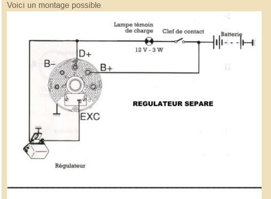

bonjour le branchement de la lampe témoin se fait entre le+ apc et le + alternateur?
