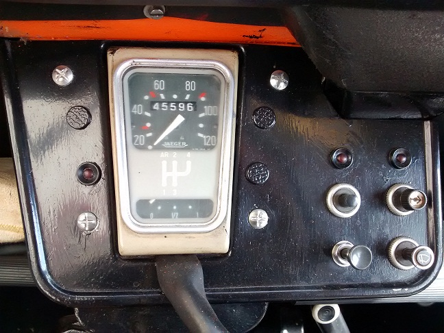

Je me permet de ressortir ce sujet pour poser une question :
j'ai le même tableau de bord sur ma 2CV6 Spécial de 85 et je souhaitais savoir à quoi sert le bouton rotatif avec une flèche au milieu (en haut à droite sous le voyant de pression d'huile) ?
En effet le mien ne fonctionne pas car rien n'est branché dessus (il a 3 broches rondes) et j'ai plusieurs fils qui pendouillent derrière (avec des cosses) !!!
J'ai essayé de fouiller sur le forum mais je n'ai rein trouvé.....mais peut-être ai-je mal cherché... :oops:
Merci par avance pour votre aide
PS: et je vous confirme bien qu'il n'y a pas de témoin de charge sur ce modèle...
Re: Voyant de charge 2CV
A l'origine c'était un bouton pour actionner les feux de position : un cran, feux droite, un autre cran, feux gauche.
Quand les feux de position n'ont plus été obligatoires, le branchement a été supprimé mais pas le bouton ! C'est aussi ça Citroën :mdr:

J'ai vu sur une France 3 qur ce bouton avec flèche correspondait au warning
bonne soirée à vous paul

Messages : 7147
bonsoir en effet le bouton avec la fléche c'est le warning qui marche a droite et a gauche j'ai le méme sur ma deuch(d'origine) de 83 pour le témoins de il y en pas avec le petit compteur par contre j'en est un sur ma charleston (grand compteur) de 1990 c'est un indicateur de charge et le voyant de contact c' est la pression d'huile

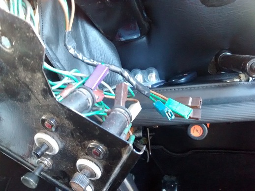

bonjour est ce que ton bouton (avec la fléche) est branché? d'après tes photos les 4 fils ne corresponde pas au branchement ce sont des cosses plates et le bouton a des broches rondes
CHARLYSTONE a écrit :bonjour est ce que ton bouton (avec la fléche) est branché? d'après tes photos les 4 fils ne corresponde pas au branchement ce sont des cosses plates et le bouton a des broches rondes
Non rien n'est branché....et c'est bien cela mon problème !!!
Broches d'un côté et cosses plates de l'autre.... :cry:

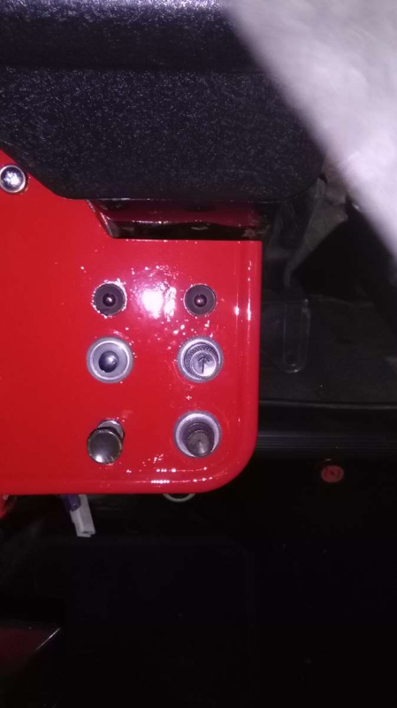

Sur ma photo, mon bouton d'essuie glace est juste en-dessous.... mais tu pourrais avoir raison car mon bouton n'est qu'un simple "marche / arrêt" et si, je veux que mes essuies-glace soient bien positionnés à l'arrêt, il faut que je calcule mon coup pour les arrêter au bon endroit !!!
D'autre part, si c'était effectivement ce bouton avec flèches qui activait les essuies-glace, cela voudrait dire qu'il y a 2 vitesses ?
J'ai l'impression que j'ai pas fini de me prendre la tête ... :enerve2:
le bouton avec la fléche c'est le warning et celui de l 'éssui glace a le logo avec un éssui glace ces deux inter.sont les méme car a l'origine ce sont des boutons pour les feux de position( qui ne sont plus obligatoire) et citroen les a mis sur nos 2cv car il en avais en stock (par économie) pour les warnings et essuis glace il marche aussi bien a droite que a gauche et il y a une seule vitesse pour les ES mais ton branchement électrique de ton TB a étais bidoullé
