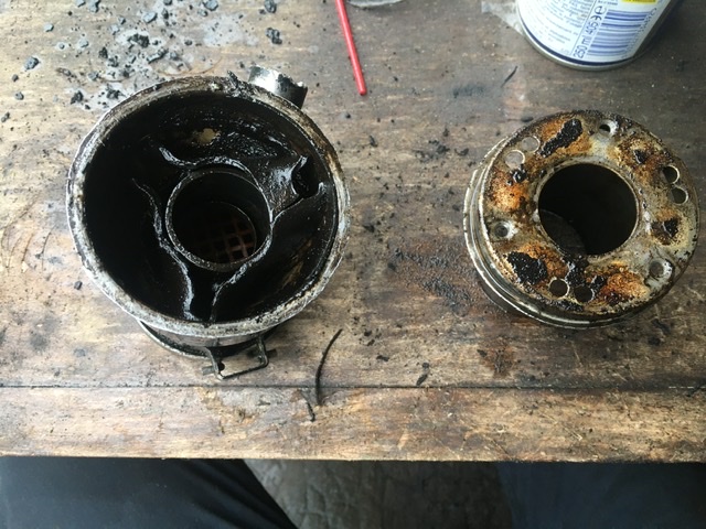

Bon ça y est... le reniflard est nettoyé et réparé avec le kit... je crois qu’il était vraiment malade ... jugez par vous même... :vomi:

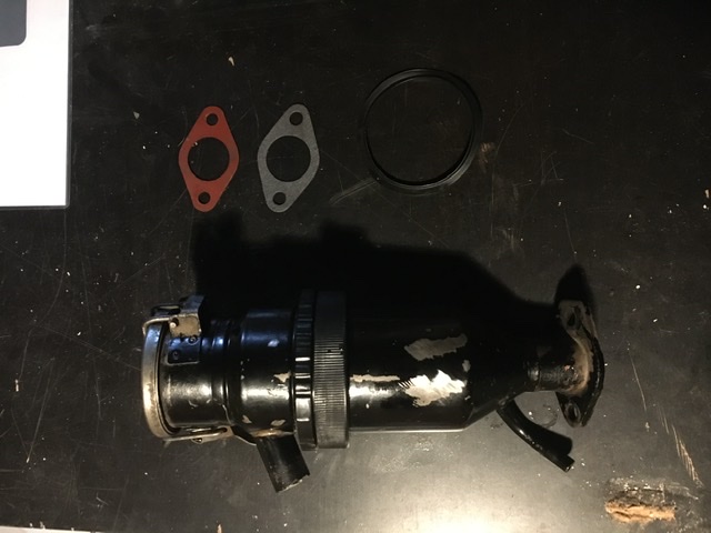

Voilà tout neuf...
je posais la question un peu plus haut pour le joint... à la base il y avait ce joint rouge assez rigide. J’avais en rab une pochette de joints avec un neuf (le gris sur la photo) qui est plus souple... à votre avis je remet celui d’origine?
Sinon le gris souple ?
Merci!
Re: Changement du reniflard de ma 2cv.
Posté : 03 févr. 2020, 11:01
par bob41
Je mettrais le joint neuf.
Sur les voitures modernes on ne met pratiquement plus de joint, mais de la pâte.
Et moi, qui porte des bretelles et une ceinture, je monte tous les joints avec de la pâte. :ptdr: :ptdr:

Ok merci, je l'huile le joint? ou montage a sec?
Posté : 03 févr. 2020, 12:34
par Filofax
Si tu mets de la pâte à joint comme le suggère Bob, tu mets la pâte directement sur le joint sec.
Sinon, sans pâte, tu le mets sec à son emplacement.
T'inquiète, l'huile viendra où il faut , quand il faut :D
