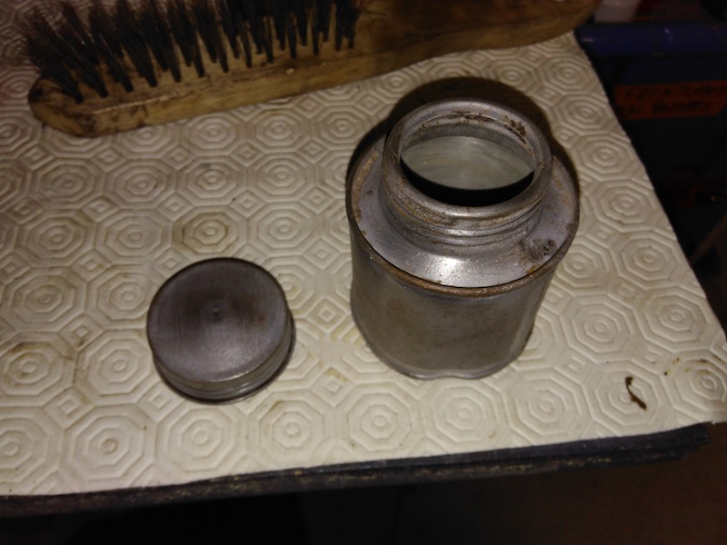

bocal de liquide de frein:

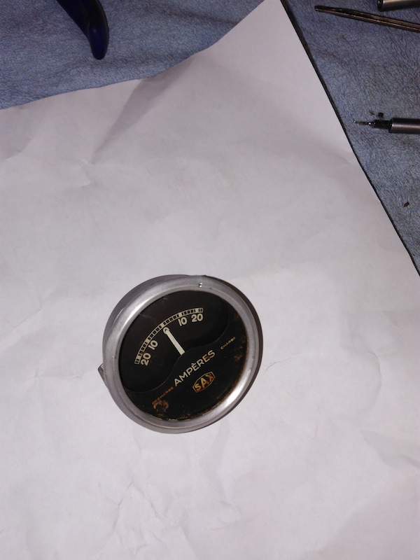

bon alors la commande pour finir le châssis est en route (mousse, caoutchoucs, pot suspension,...) en attendant je fais quelques travaux sur la jaune et je restaure les petits éléments intérieur (pour le métal, sablage grain 0,1mm et ponçage paille de fer) Photos avant/après:
rétro:
ampèremètre:

voilà pour les nouvelles,
à bientôt pour la suite :salut:

Par ailleurs, sur tes photos antérieures tu montres le bocal de liquide de frein en tôle. Je suppose que tu vas devoir installer un maître cylindre neuf. Dans ce cas il te faut mettre un adaptateur, aussi vendu par les FdL, car le diamètre du trou de sortie des MC de 2 CV A n'est pas le même que celui des MC vendus actuellement et qui sont pour AZ.

Merci pour l'info pour le bocal de liquide de frein, je passerai une grosse commande chez fdl pour les planchers notamment.

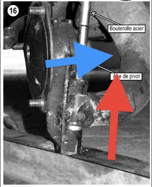

En fait j'ai un jeu important vertical d'un côté (comme s'il manquait une bague) (flèche rouge)
et un peu de jeu horizontal (en bleu).
PAGE6 photo1.jpg (38.66 Kio) Vu 12665 fois
Sur le sujet j'ai lu un article assez intéressant http://www.myamibeach.fr/Dossier%20pivot.htm
Une question:
Au niveau des roulements, ceux de l'avant et l'arrière sont ils bien identiques? 72mm il me semble. IDEM pour les bagues? Parce qu'en fait mes tambours arrière sont parti se faire rectifier, ce qui n'était pas prévu c'est que les 2 roulements sont HS, et puisque j'ai déjà les roulements avants et pas ceux de l'arrière, c'est donc ma question. Peut on monter des roulements et bagues pour l'avant sur les tambours arrières, auquel cas, ça m'arrangerait bien :pouce: .
Merci de vos réponses (désolé de vous en demander beaucoup mais je préfère être sûr avant de faire une bêtise :mdr: :oops: .)
:salut: :salut:

par RICMAN41
:salut: Pour répondre à ta question sur les roulements,c'est le même à l"avant comme à l'arrière en diamètre 72: https://www.mehariclub.com/roulement-ro ... 04121.html
Pour les coupelles:extérieur 1ére photo,intérieur 2ème photo.

J'ajouterais concernant les roulements, que c'est l'une des très rare pièce des 2 CV qui est restée identique de 1949 à 1990 !
