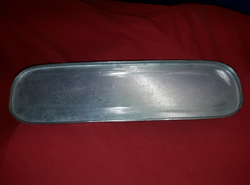

Aujourd'hui c'est le tour du radiateur , restauré il y a quelques temps par un artisan de :france: et stocké bien au chaud dans une couverture dans années 50 :mdrr: , il a eu le droit à deux belles couches de peinture noire et un astiquage en régle de la partie supérieure ,je sais normalement il doit être peint aussi en noir mais je l'ai toujours connu comme ça et il restera dans cet état , moi j'aime bien :pouce:

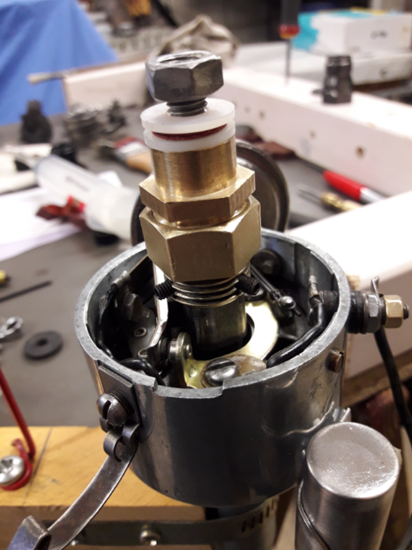

:salut: ,
Ce matin fabrication d'une douille pour installer sur le haut du pied du distributeur pour contrôler les valeurs angulaire ,
[/i]
Mise en place et réglage des vis .
Les dimensions
Vérification à l'aide du Préciphone .
[/i]
57 ° à l'ouverture ,
33 ° à la fermeture .

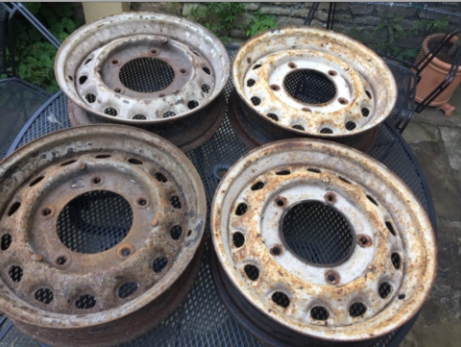

J'attends une livraison de deux colis en provenance de Bathampton en Angleterre :clap: introuvable dans hexagone ...
Jantes Rubéry-Oween 28.10.2020.PNG (323.26 Kio) Vu 9162 fois

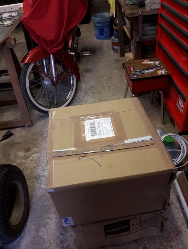

Posté : 02 nov. 2020, 11:50
par Marc 77
:salut: à vous tous
Reçu ce matin :pouce: ,
[/i]
Prochaine étape , sablage et peinture Époxy .

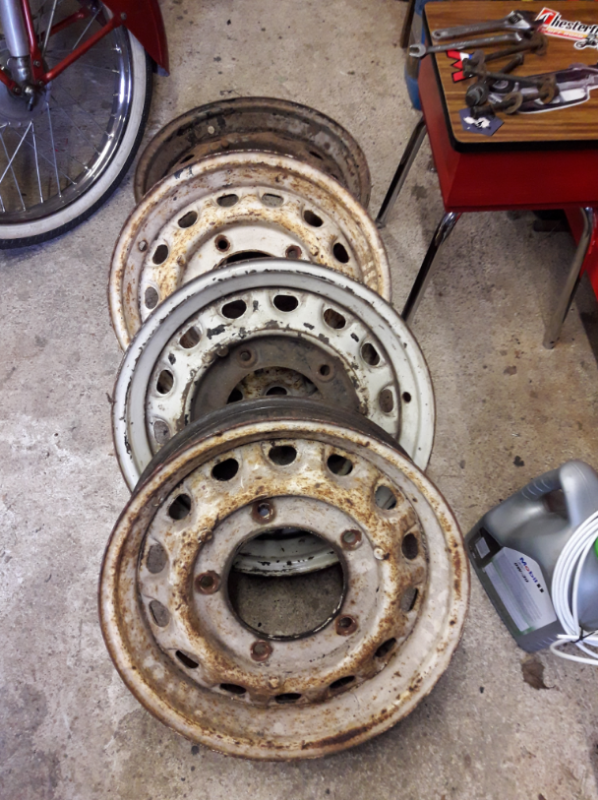

J'ai fait un pré-grattage de la peinture pour y voir plus clair ,
Elle sont correct pour des jantes qui 70 ans , et elles ne sont pas tordues :non: ,Je me suis aperçu que les quatre jantes ont reçus un apprêt noir ( Usine de Slough ) contrairement aux miennes qui était en apprêt rouge ( Javel )
[/i]
Posté : 05 nov. 2020, 17:55
par Marc 77
:salut: ,
Ca gratte , ça gratte ,
Posté : 07 nov. 2020, 18:48
par Marc 77
:salut: à tous ,
Premier décapage et contrôle terminés , reste redressage , sablage et Époxy .

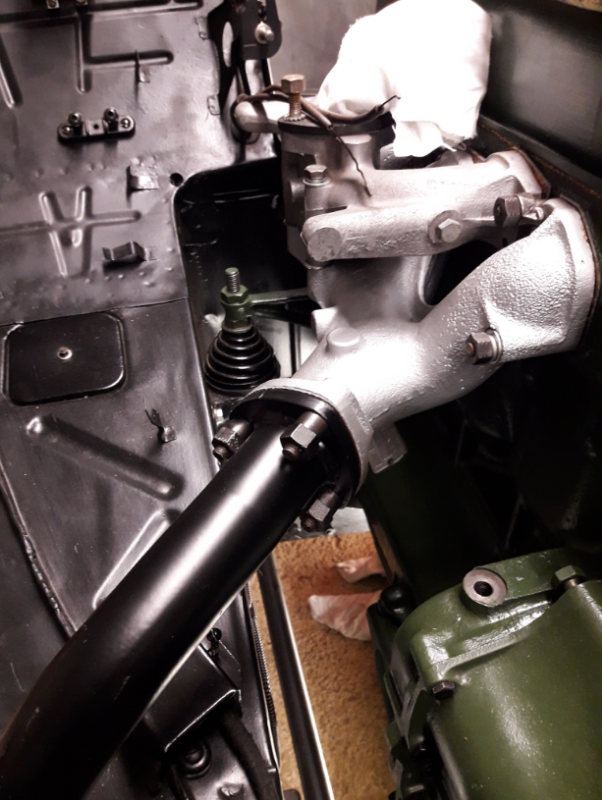

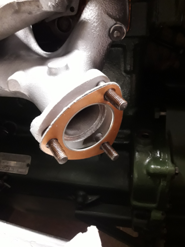

Montage de l'échappement ,
[/i]
Joint cuivré ,
Montage des brides ,
Tube vertical ,
Voili,voilou c'est monté :france: .

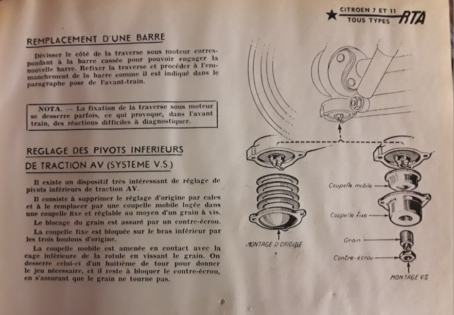

Petit boulot du jour , la mise en place des boitiers de réglage des pivots inférieurs , de la haute technologie :pouce: .
[/i]
