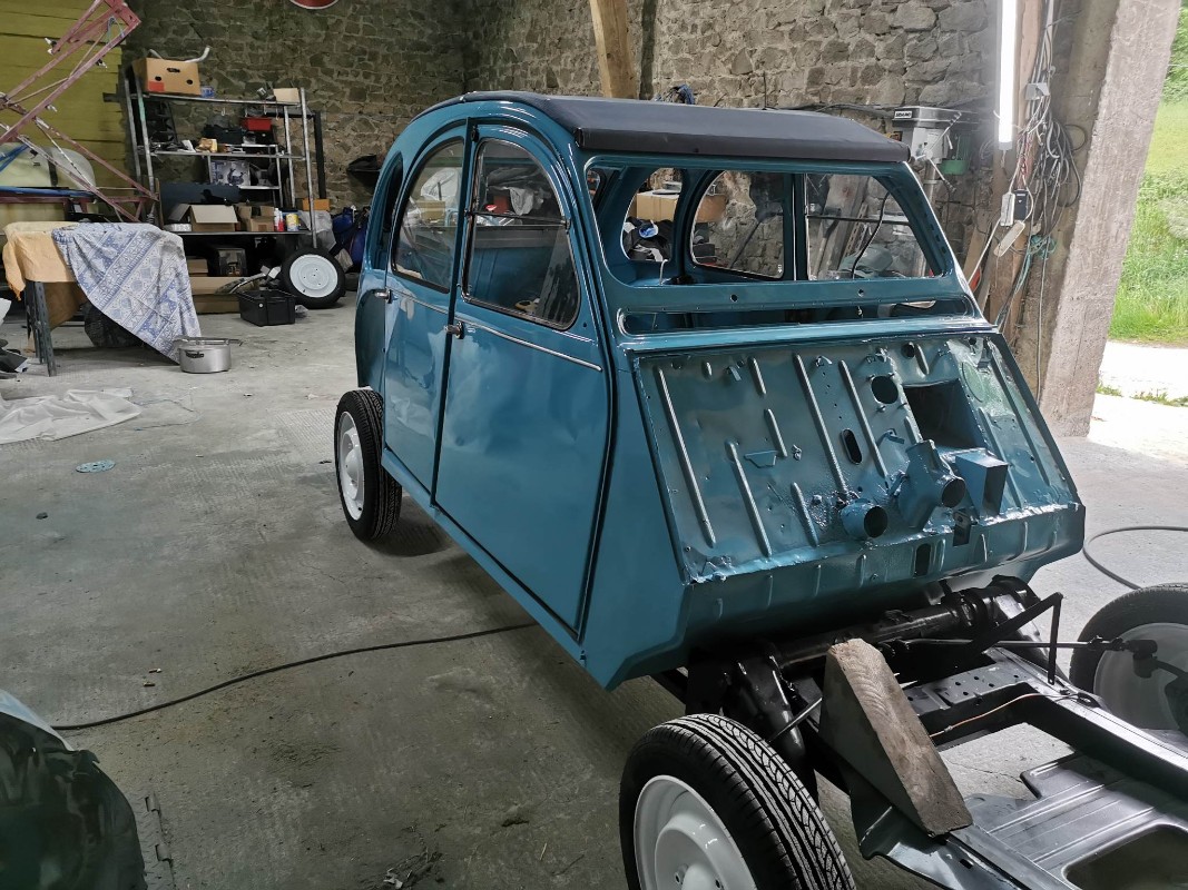

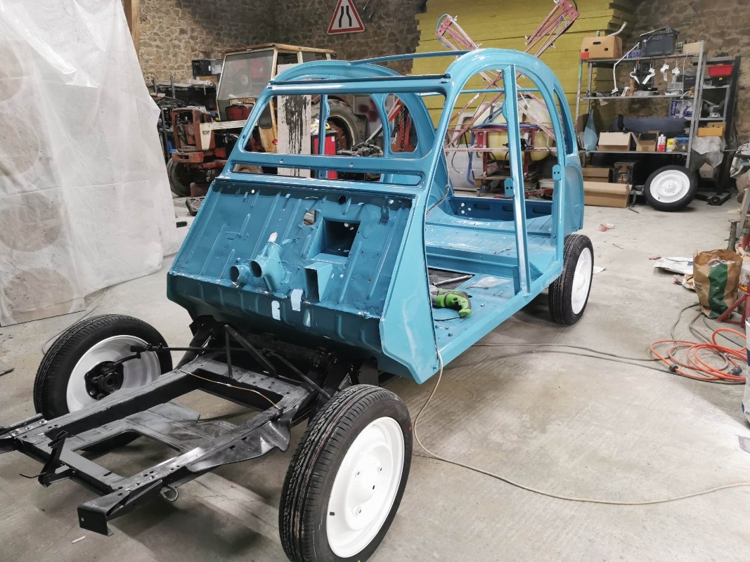

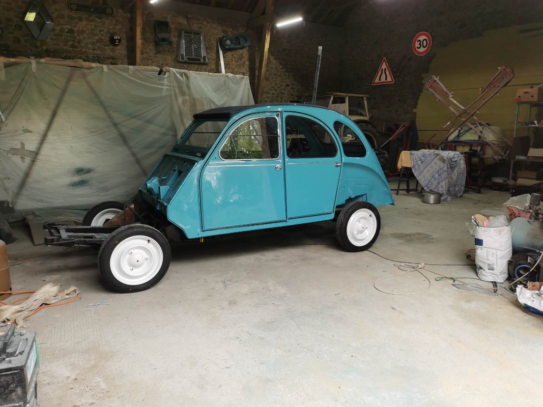

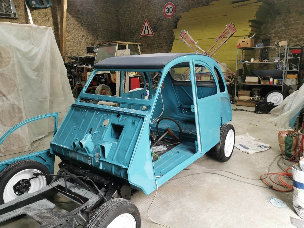

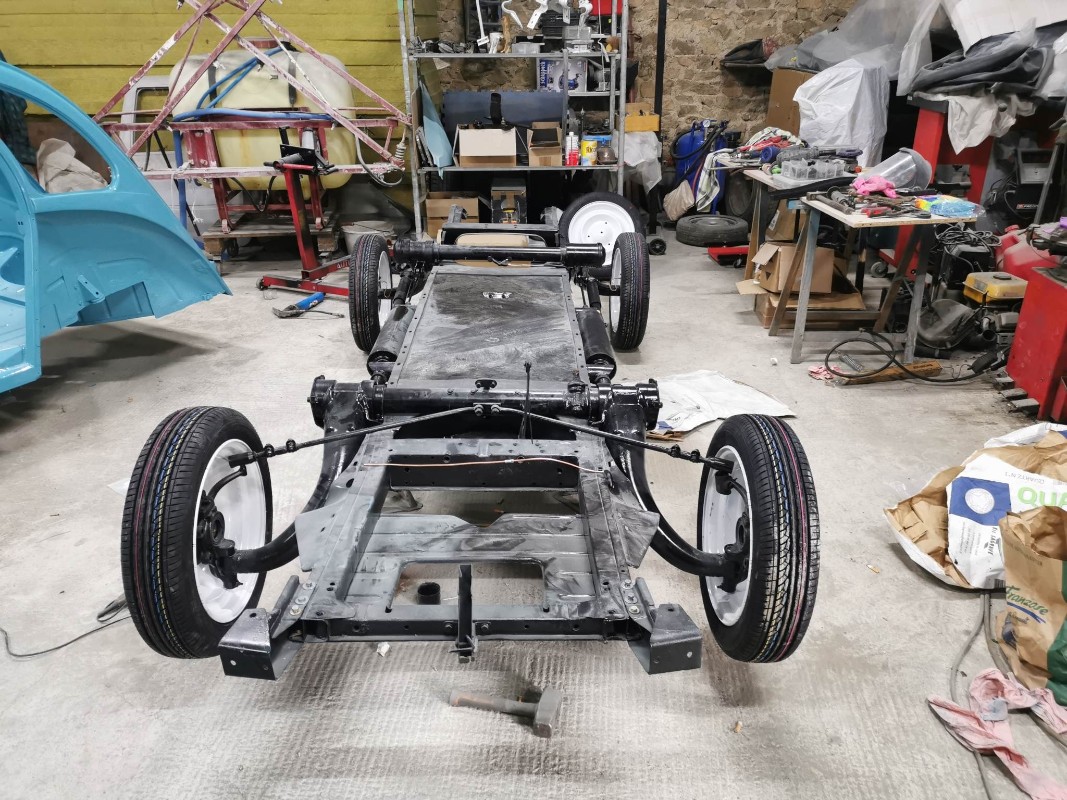

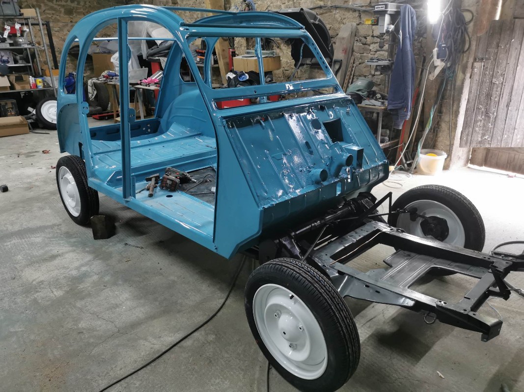

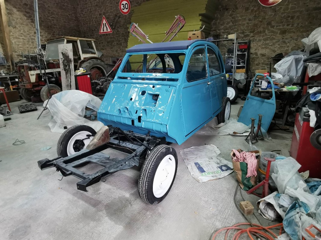

salut
aujourd'hui
finir le montages de pneus et roues sur la châssis
montage de répétiteur de frein arrière et assemblage des tuyaux complet de l'arrière jusque l'avant
montage du tuyau d essence
dépose du châssis de sur les chandelles donc sur ses roues
montage de la caisse sur le châssis et fixation
et on commence a remonter les éléments ( portes arrière porte avant droite coffre est bâche )

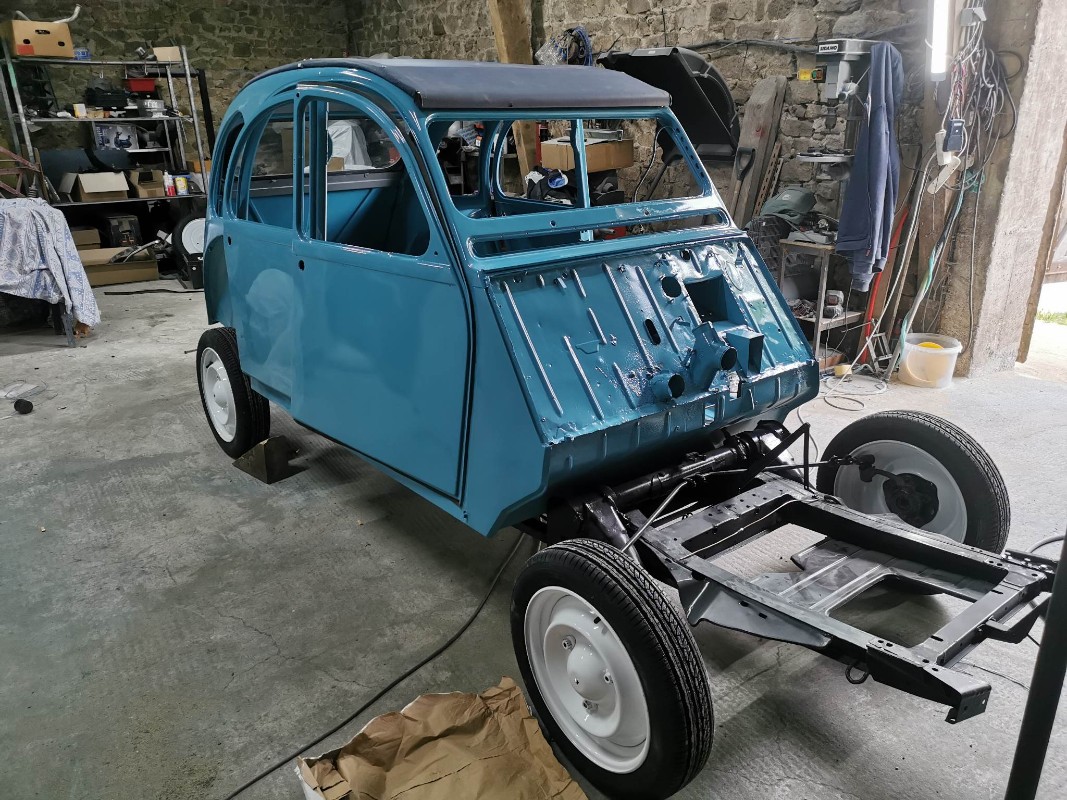

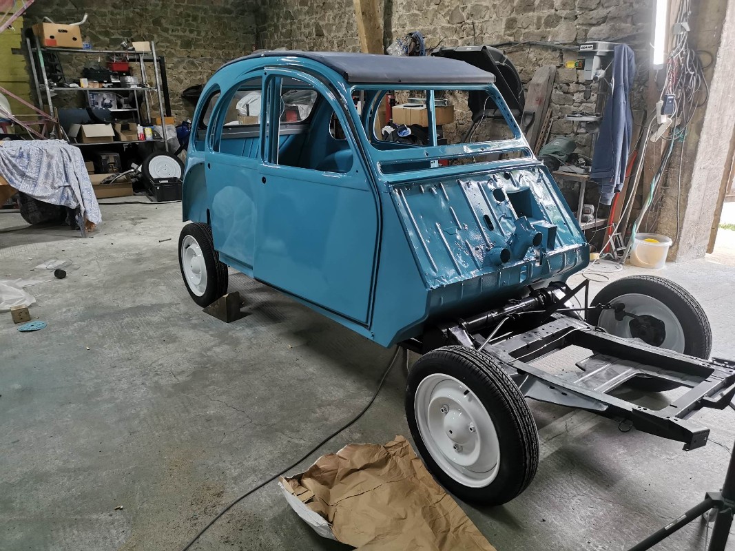

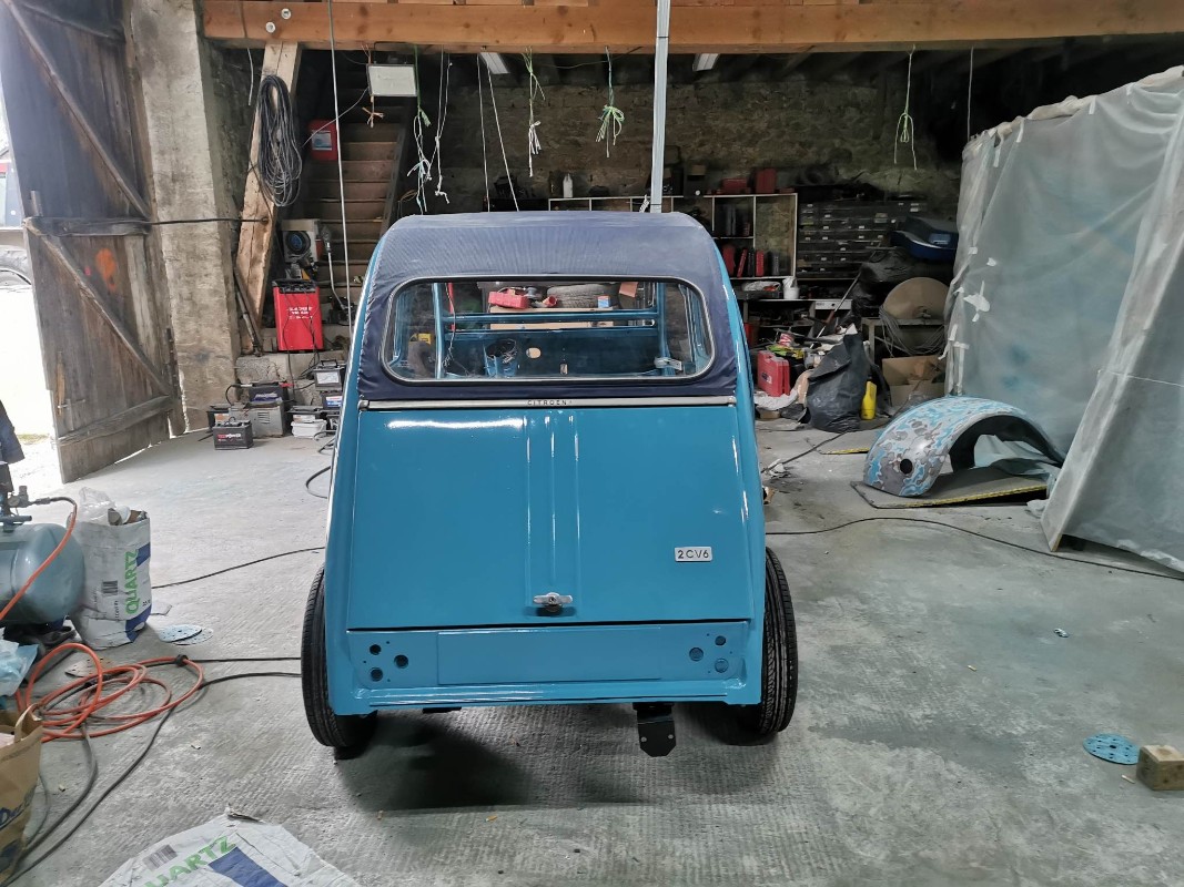

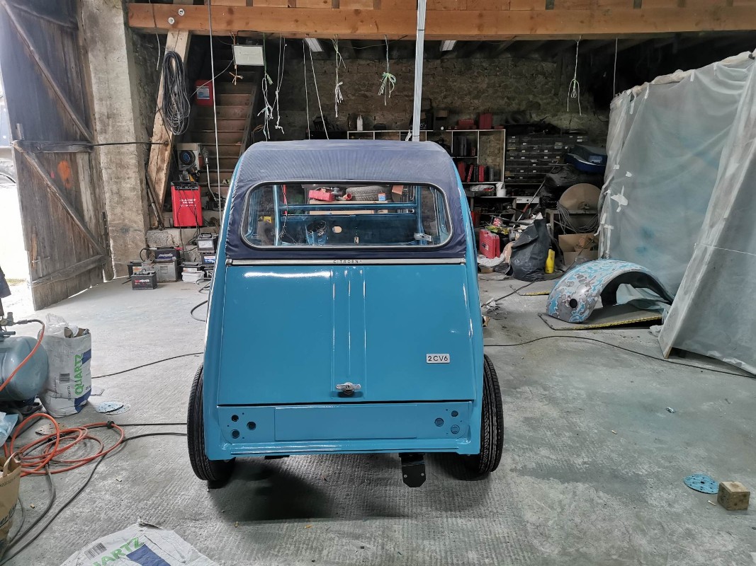

bonjour
aujourdhui
nettoyage montage des serrures et poignées de portes
nettoyage et montage des baguettes
nettoyage et montages des vitres des 4 portes
NONO23

Petite question que je me pose à chaque fois que je vois ces canalisations de freins : quel est l'intérêt de cette spirale et toutes ces courbes faites au tuyaux ?
4 jours de moto dans les Vosges, un départ à Turin chez les copains de la FIAT (et Maseratti, Jeep, Alfa...) et pendant ce temps là, le Nono chaume pas !!
Je ne reviens sur la livreuse @Deuchémoi , mais si la prochaine fois on veut bien une photo ;o))
Pour les canalisations : c'est surtout pour de la fatigue => ça limite le risque de rupture sous les coups répétés en rotation des bras de suspension... Plus on met de spires, plu sle ressort est souple, et moins il 'travaille' du coup, si on veut pas finir avec une canalisation coupée en 2, ça va mieux !!!

Damien25 a écrit : 23 mai 2023, 15:21 Pour les canalisations : c'est surtout pour de la fatigue => ça limite le risque de rupture sous les coups répétés en rotation des bras de suspension... Plus on met de spires, plu sle ressort est souple, et moins il 'travaille' du coup, si on veut pas finir avec une canalisation coupée en 2, ça va mieux !!!
Ciao ragazzi,
salut et merci pour ton explication

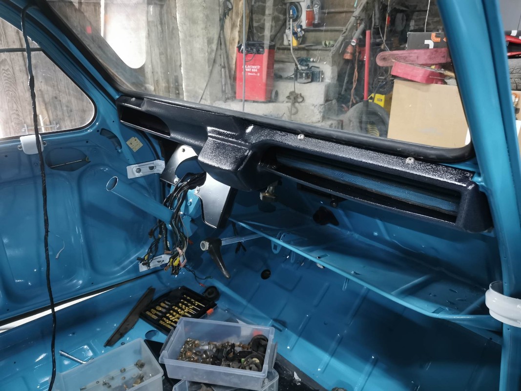

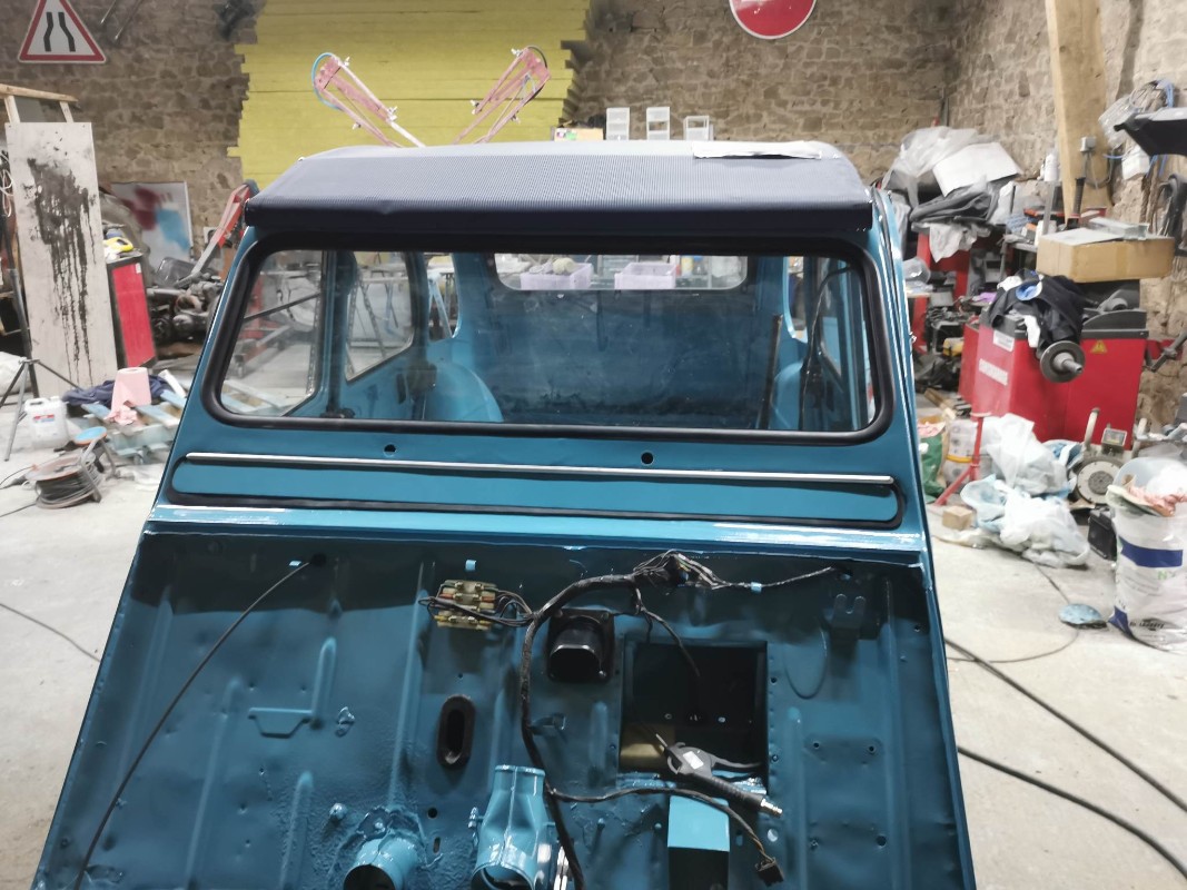

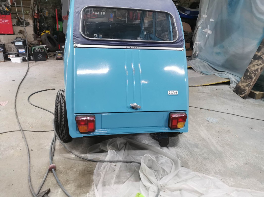

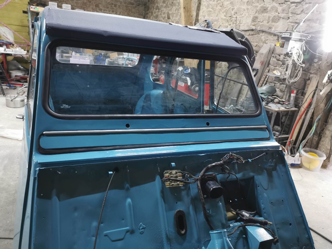

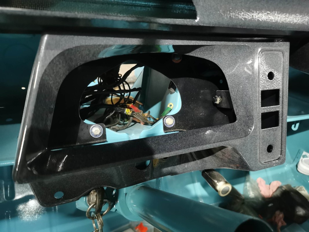

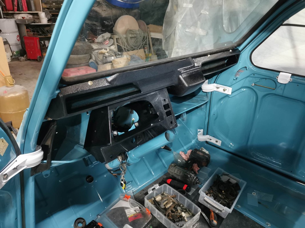

salut
un peu de photos
faisceau
pare brise
volet d'air celui d'eric13190 (il est plus beau )
tableau de bord ( couleur noir bleuté )
feux arrière
NONO23
