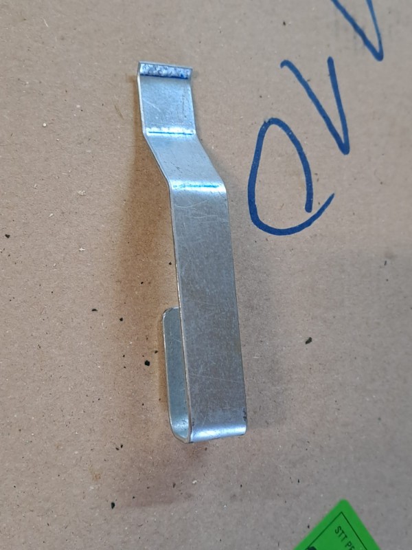

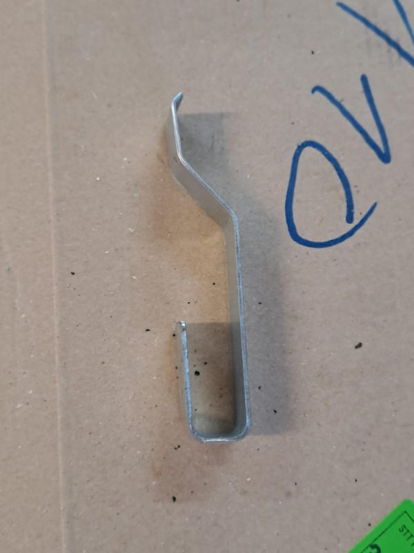

Ensuite je me suis occupé d'un soucis qui me chagrinait : ma bête à corne n'est pas conforme : l'une des tubulures sort trop haut, et la commande d'embrayage est en appuis sur la tubulure : autant dire que ça n'est pas une situation d'avenir...
Après avoir réflechis comment solutionner celà, je n'y ai pas vu d'opportunité avec une autre passage pour la commande d'embrayage, j'ai décidé de faire un déflecteur. Il aurait été élégant de souder la pièce sur la tubulure, mais j'avais clairement pas envie de la ressortir, j'ai donc fait une solution provisoire qui va sans doute durer ;o))
Réalisation de la patte :
Et mise en place avec Serflex (colliers à vis tangentielle) :
Les bords de la patte avaient soigneusement été limés pour ne pas être coupant !
Je pense que ça le fera comme ça !
