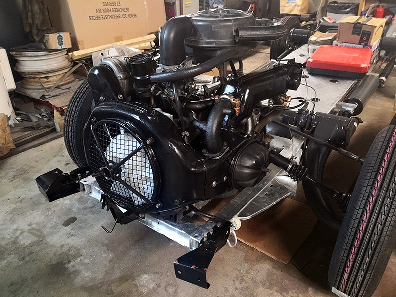

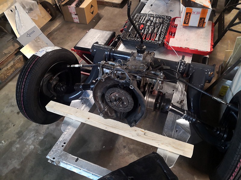

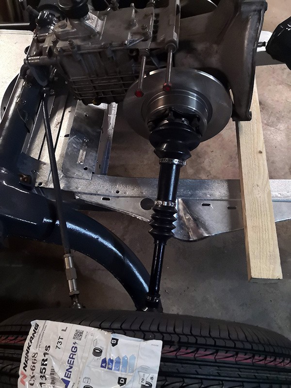

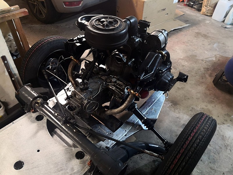

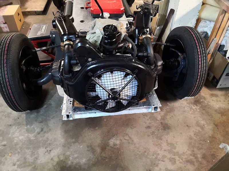

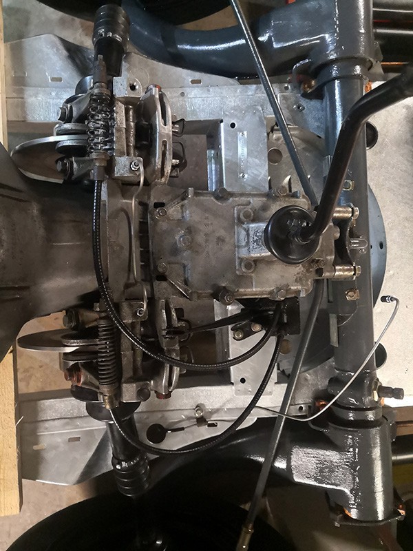

Reprise des activités !
J'installe Le levier de frein à main, la boite de vitesses, les disques de freins, les cardans, les étriers de freins fraichement refait (pas de photos, j'ai oublié, mais rien de compliqué), et les câbles de frein à main.
Pour les plus observateurs, vous aurez remarque que j'ai un ressorts de câble de frein à main qui n'est pas conforme. J'en ai perdu un, alors je me suis débrouillé autrement. Il faudra que je le remplace.
C'est comme les goupilles cavaliers des couteaux de suspension, j'en ai perdue une. Il faudra que j'en achète une avant de commencer à rouler.
Ensuite, j'ai remis le moteur, agrès avoir bien entendu changé la butée d'embrayage et graissé légèrement le bout de l'arbre primaire qui rentre dans le vilebrequin.

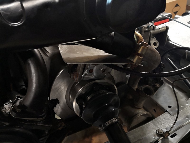

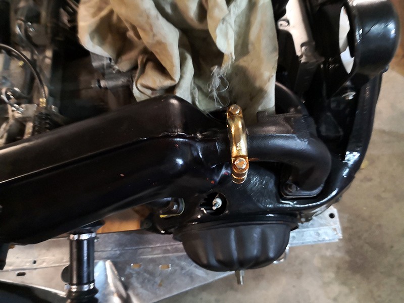

J'ai également remis les boites de chauffage et le pot sous boite de vitesses en utilisant des colliers façon Burton.
J'ai créé, à l'aide d'une tôle d'aluminium de 2 mm qui j'ai dans mon fourbis, un déflecteur pour éviter que le câble de frein à main gauche ne touche la boite de chauffage.

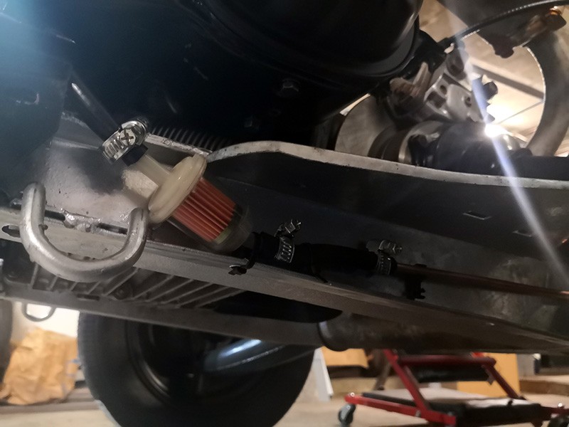

Et j'ai fini ma journée de travail en installant le filtre à essence à sa place (au niveau du châssis, bien avant la pompe à essence, l'alternateur (sans sa courroie, voir plus loin) et la boite à air.

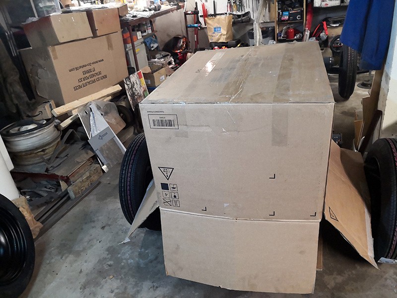

Et j'ai mis tout ça dans son carton, en attente de la suite.
Je pense que la première question qui va être posé sera :
Alors, tu as fait péter le moteur ?
Et bien non.
Les plus averti auront remarque sur les photos qu'il manqué le démarreur.
Et oui, mon démarreur que j'ai refait il y a 3 ans n'a pas été testé après réfection.
Le solénoïde est mort !
Dommage, il faut que j'en trouve un, ou alors un démarreur d'occasion, voir un neuf.
Mais une 2cv, on peut la démarrer à la manivelle !
Oui, mais comme je n'ai pas d'allumage… :)
Voila pourquoi je n'ai pas mis la courroie. Ca ne sert à rien de la mettre pour l'enlever ensuite pour mettre l'allumage :wink:

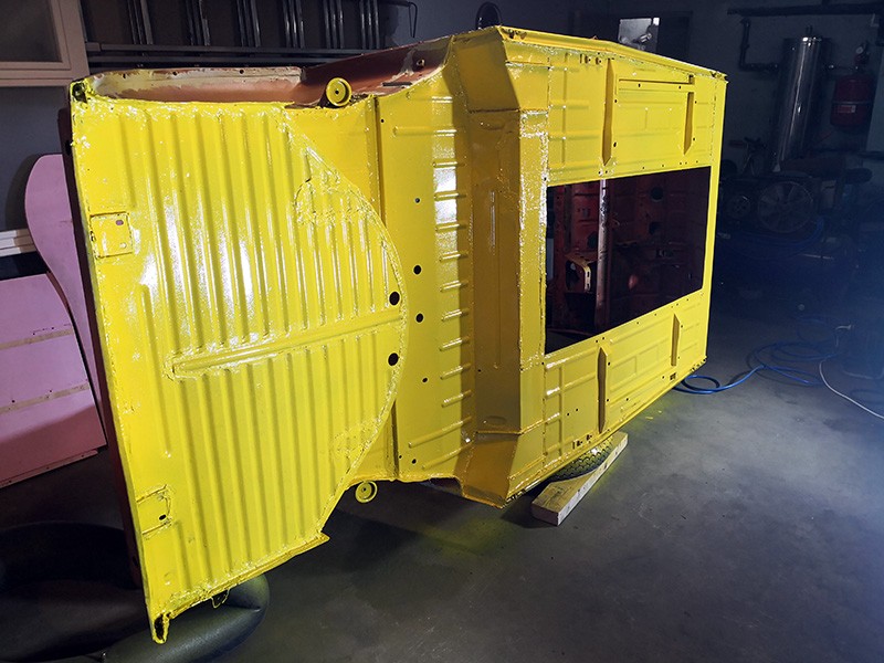

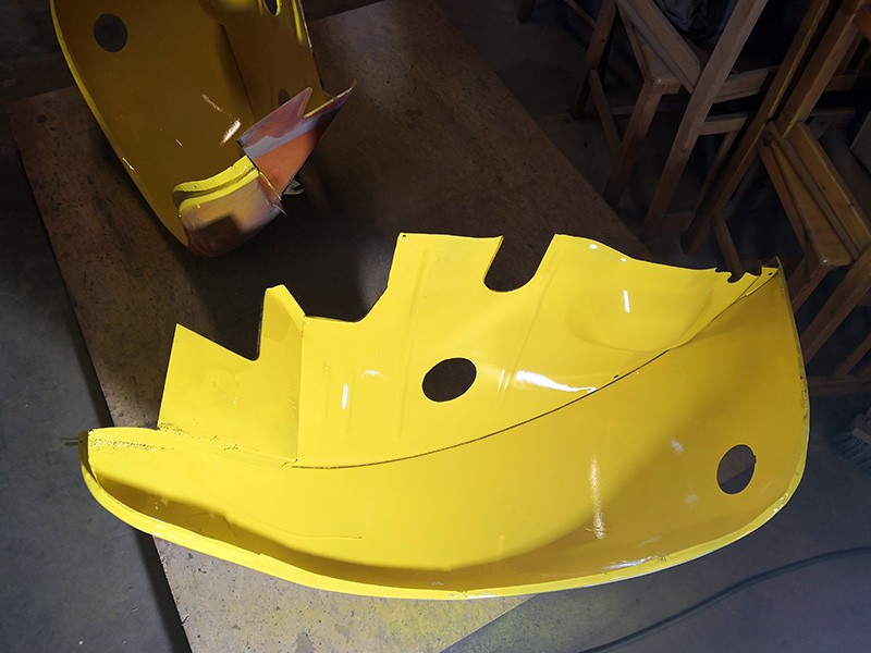

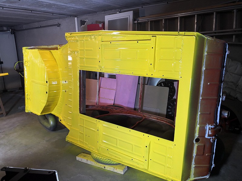

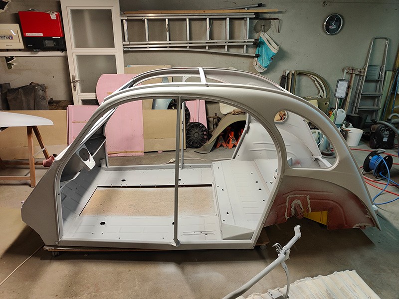

J'ai reçu ma peinture !
Alors, je me suis lancé.
Du moins, j'ai voulu faire un test :)
Comme je ne compte pas mettre d'anti gravillons sous ma caisse, j'ai mis en peinture.
S'il y a des coulures (et il y en a eu un peu), c'est pas grave.
Voici le résultat :
Et tant que j'y était, j'ai fait également l'intérieur des ailes avants.
Voilà, vous savez quelle couleur mon épouse à choisit pour notre auto.
C'est donc un Jaune Mimosa AC333 en brillant direct.
Elle était jaune Rialto, elle reste jaune, mais au moins celui-ci me plait aussi :mdr:

Damien25 a écrit : 31 janv. 2022, 07:40 Du coup, tu as fait le verso, tu feras aussi le recto toi même ?? Brillant direct, satisfait du résultat ? J'ai déjà fait pas mal de peinture au pistolet, mais jamais de carrosserie. Ma dernière expérience : refait le pare-choc AR du Berlingo du père, je l'avais fait en bombes de chez peinture voiture avec un Vernis 2K => y'avais un peu de vent (j'ai peint dehors...) du coup j'ai une belle peau d'orange (pas dramatique mais bon...) j'aurais pu la polir, mais ce qui est décevant c'est que les premières couches de peintures étaient nickel... d'où ma question du brillant direct !
@Damien25 , oui je te confirme que je vais faire de recto après le verso :)
Franchement, je suis très satisfait du résulta du brillant direct.
Forcément, tu n'auras jamais le résultat d'une peinture métallisée, mais ce n'est pas non plus ce que je cherche (bien que madame aurait bien voulu), donc ça reste accessible au quidam que je suis.
Je n'avais jamais fait de peinture au pistolet avant de commencé à refaire ma 2Cv.
Je ne dirait pas que c'est facile, à chacun son métier, mais si on est come moi, pas trop regardant, je trouve que je suis un sacré peintre :mdr:
Je trouve que la peinture de chez Peinture Voiture en brillant direct se tend très bien, et je n'ai pas eu de phénomène de peau d'orange. Un peu de coulure, oui, mais ni fruit ni légume dans le garage :wink: .

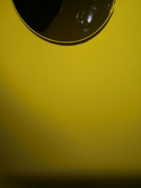

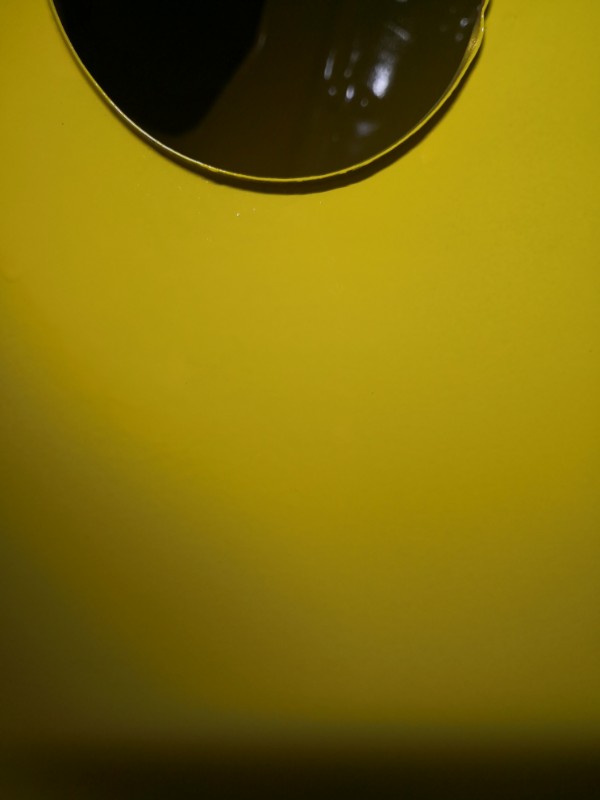

J'ai fait une photo plus détaillé d'une partie de l'intérieur d'aile (la caisse ayant retrouvé le bon sens), pour que tu puisse te faire une idée.

JLUC a écrit : 31 janv. 2022, 16:37 Mais pourquoi pas d'antigravillon?
Je préfère allez voir régulièrement comment se développe la rouille que de ne pas voir ce qui se passe sous l'anti gravillon.
Les peintures de l'époque n'était pas des peintures 2k, elles n'étaient pas aussi solide que celle de maintenant.
J'y ai beaucoup réfléchit, mais j'ai pris cette décision en connaissance de cause.
J'ai peut-être eu tord. Je verrais bien sur le long terme.

Je ne sais pas ce que JLuc a testé, moi j'avais pris chez Peinture voiture, mais 30 balles la bombe, alors que dans les liens de JLuc il y en a une à 9€ !!
Ma commande : https://www.peinturevoiture.fr/4848-app ... eld-2.html

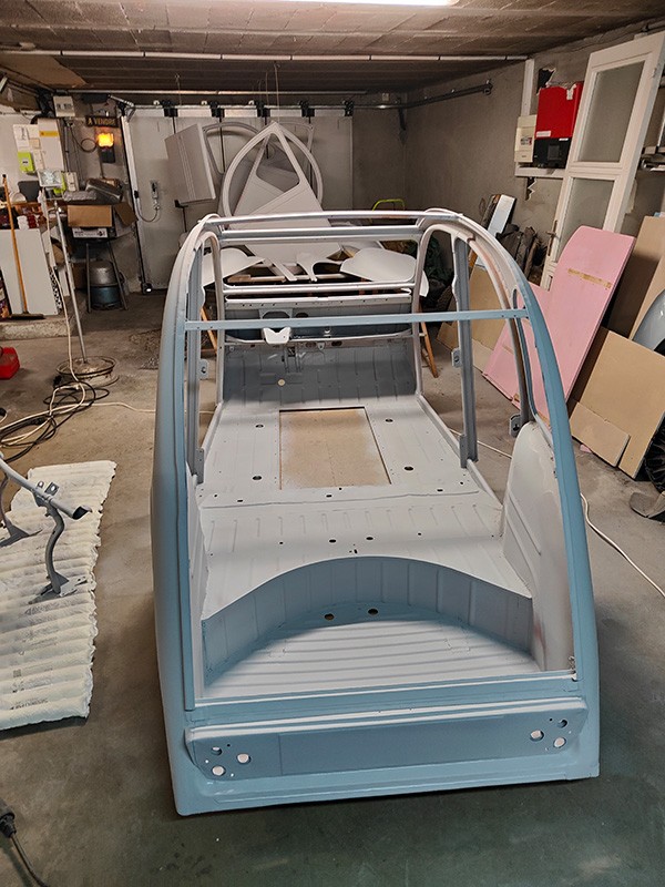

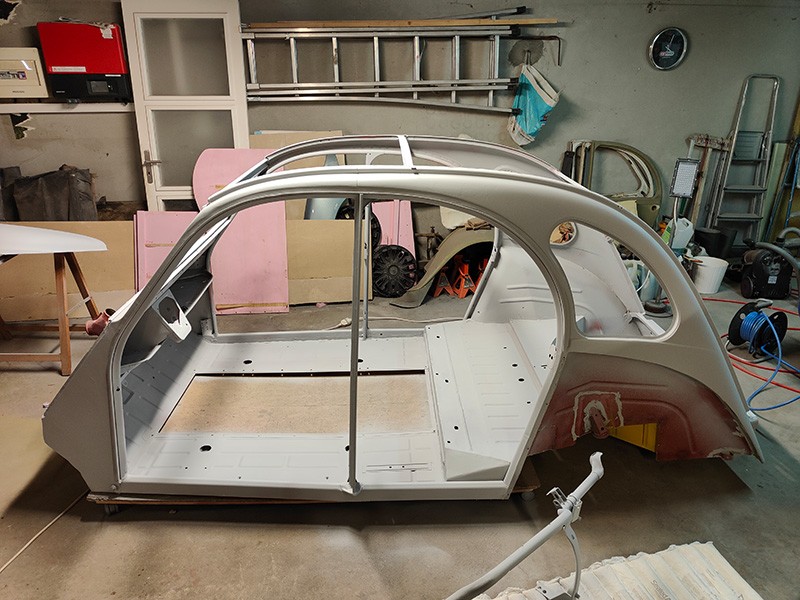

Messages : 1746
Re: Restauration 2CV6 spéciale de 86

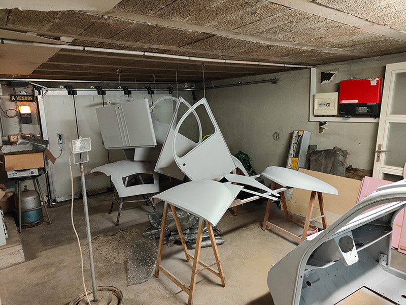

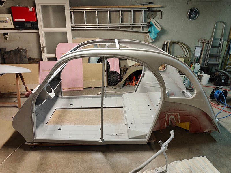

Je me suis pris une petite semaine de congés pour essayer de finir la peinture complète de l'auto.
Aujourd'hui, après 8 heures de travail (de 8h de matin à 16h non stop), j'ai réussi à faire ça :
Les deux couches d'apprêts sont faites.
Demain, je compte commencer (et aussi finir si je peux) le ponçage.
Cç avance doucement, mais ça avance :)
c'est beau quand c'est neuf :gnark: :like:
