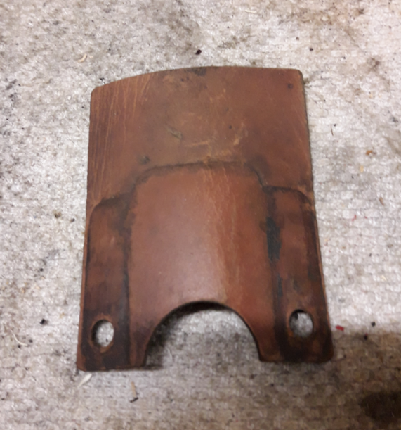

Petit boulot de cette après midi en mode Fêtes de fin d'année :tchin: ,
[/i]
Protec Flamm 5451 Express.PNG (167.81 Kio) Vu 8842 fois

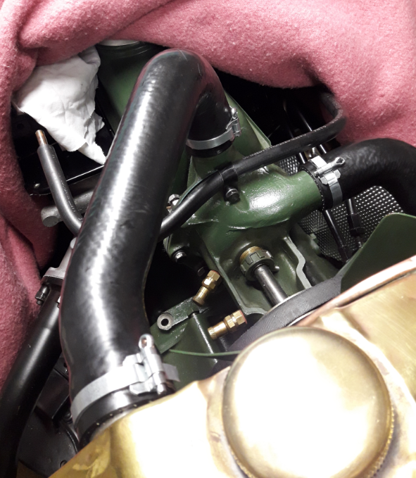

Bonjour :salut: ,
Des News de la Noiraude ça avance ;) .
[/i]
Posté : 30 déc. 2020, 17:29
par Socotel
Wahouu!
Ça commence à ressembler à un moteur ... et neuf de surcroît !
Le radiateur est de toute beauté. C’est quoi la finition au dessus ? Du nickelage ?
Bravo en tous les cas.
Posté : 30 déc. 2020, 18:17
par Marc 77
Merci ,
c'est du laiton normalement il doit être peint en noir mat mais je l'ai toujours connu en laiton sans aucune trace de noir alors je le laisse comme ça fait un truc à faire briller dans les concentrations :salut:

par Le_solognot_41
Marc 77 a écrit : 26 déc. 2020, 18:41 :salut: ,
super boulot ! :like:
