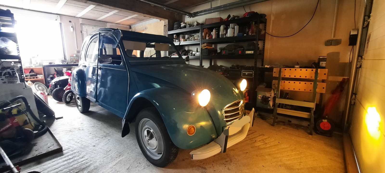

Bonjour tout le monde !
J'ai pu changer la conduite de frein en spirale à l'arrière droit et on a rempli de liquide de freins et fait la purge du système dans la foulée.
J'ai beaucoup moins serré les raccords au niveau du répartiteur arrière, je n'avais pas fait le bourrin la 1ère fois mais je n'avais pas senti plus de résistance que ça et ce c'est ce qui a du allonger le cuivre et le casser...Bref !
On a poser les bavettes sur les ailes avants, poser la pompe de lave glace et tester le tout, c'est OK 👌
Et j'ai enfin pu sortir la voiture du jardin de mon beau-père pour faire un petit essai dans le village 😁
Impeccable ! On est trop contents !
J'ai quand même une fuite d'huile sur les cache culbuteurs et une autre sur un joint lunette sur la culasse gauche. Tout est pourtant neuf et bien positionné mais bon...

Re: Restauration 2CV4 de 1974 de Pascal57
Posté : 14 juil. 2025, 06:43
par Damien25
Magnifique,
Ca fait plaisir à voir !
Barre de phare courte, phares ronds, calandre 3 branches et vitre de custode : c'est décidément un de mes modèles préférés, et le bleu lui va si bien !
Faudrit rouler un peu avant le controle pour roder les freins, qu'il n'y ait pas trop de dissymétrie...
Posté : 28 juil. 2025, 08:46
par Pascal57
Je suis revenu de vacances en milieu de semaine dernière et j'y ai vu plus de 4L que de 2CV !
Au moins 6 4L contre 2 2CV 😄
Pour ce qui est se la nôtre, en rentrant on a pu faire quelques balades pour lui faire prendre l'air et on a déjà fait plus de 200 kms cumulés.
Plutôt satisfait dans l'ensemble mais il fait bien anticiper les côtes 😅.
