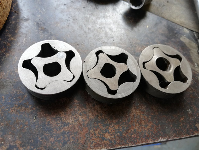

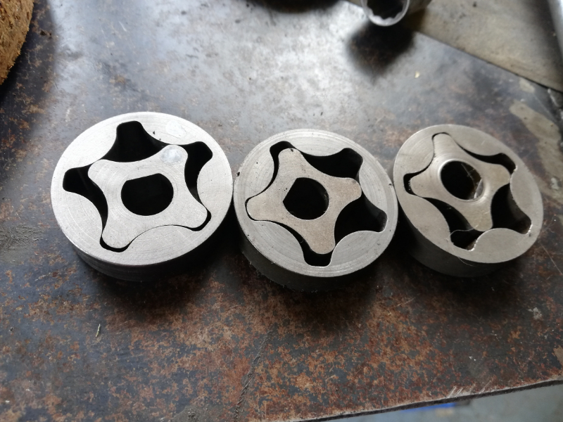

Le démontage se poursuit : voici la pompe à huile qui me semble correcte :???:
C'est l'ensemble pignonnerie de gauche qui était monté sur la pompe à huile .
Je ne vois rien d'anormal et c'est bien ce qui m'inquiète. Vais je devoir démonter tout le bloc moteur ? Le moteur tournait avant et l'huile circulait normalement .S'agissant du tamis, j'ai comparé la position avec le moteur du spare dont le circuit d'huile fonctionne, et c'est la même position, à priori le tamis est bien posé.
Puis je envoyer de l'air comprimé dans les canalisations ? Faut il que je vidange le carter ?
Merci pour votre aide, j'en ai bien besoin, dommage que René ne soit pas là il aurait peut être une astuce notamment pour m'indiquer comment peux t'on sortir le corps de la pompe à huile sans l’abîmer ?

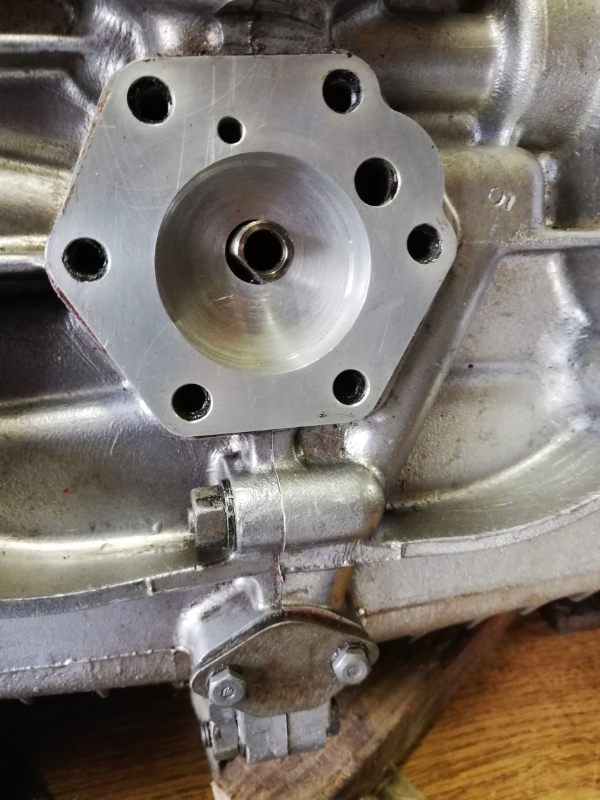

Fredjojo a écrit :Bizarre avant démontage elle marchait ?.je crois pas que l on puisse decaler le montage pour que le depart ne tombe pas en face des trous du bati ou peut etre 180 degré tu dois peut etre voir le bossage sur le cote, ou alors de la loctite en debordant a bouché ou alors la crepine a l envers mais tu aurait vu le filtrage vers le hautImage
Fred, sur cette photo as tu une vision de la crépine et de ses deux vis ?

Je n ai que ca et bizarrement elle est symétrique contrairement a la tienne

Je sais pas s il y a une combine pour sortir le corps de la pompe mais la premiere fois que j ai refermé les batis j ai oublié de rapproché les vis du corps de la pompe et une fois serré aux couples toutes les vis du bati je n ai pas insisté , j ai tous re desserer

Pour contrôler la cote de tolérance de tes pignons, il faut se servir d'un réglet et de cales d'épaisseur ; cote maxi 0,1 mm
Re: Les grandes manoeuvres - restauration moteur 2cv azam
On ne peut pas sortir le corps de pompe sans desserrer les vis et boulons d'assemblage des demi-carters.
Et si tu desserres ces vis et boulons même d'un chouia, il faut ouvrir et remonter avec de la pâte à joint, sinon fuite (enfin suintement !) pratiquement garantie.
Mais je trouve ta pompe nickel et sortir le corps de pompe te donnera rien de plus.
Et pourquoi le tamis aurait-il été monté à l'envers ? Pour t'en assurer il faut ouvrir.. :shock:

Il me semble aussi que ta pompe est nickel, je penche plutôt pour une canalisation bouchée .... donc hélas ouverture ! :(

zamzam a écrit :Pour contrôler la cote de tolérance de tes pignons, il faut se servir d'un réglet et de cales d'épaisseur ; cote maxi 0,1 mm
Ce contrôle je l'ai fait au remontage j'avais dû d'ailleurs passer les pignons sur la toile. Que se passerait il si d'aventure la cote de 0.1 n'était pas respectée ?

Je vais me résoudre à tout redémonter car j'ai un doute aussi sur la trémis, et si elle n'est pas bien en place, le trou ne coïncidera pas avec la canalisation n'est ce pas ?

Si le tamis est dans le bon sens le trou est forcement en face , par le trou de vidange tu dois pouvoir voir le tamis ?.Tu avais tout nettoyé avec remontage , je ne sais pas si après usinage des guides tu avais nettoyer les conduits de graissage des culasses. Essaye de souffler gentiment de la pompe aux raccords de culasses pour voir.
