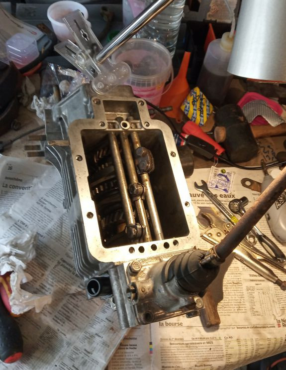

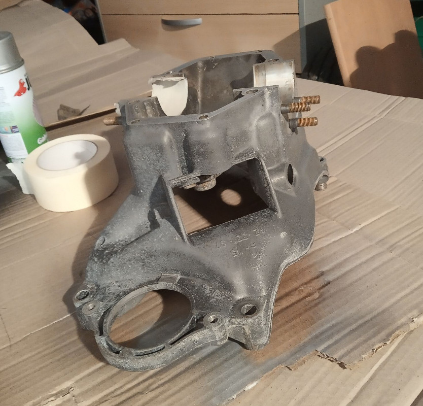

je pris mon poste à souder et j'ai réussi à enlever le clip du roulement de tambour :surpris:
il en restait un moitié coincé, qui s'est recassé en deux quand j'ai tiré la patte que j'avais soudé pour l'attraper.
une autre soudure plus tard et le dernier bout est venu. j’espère qu'un vrai circlip pour pince est dispo remettre le roulement.
système d
système d

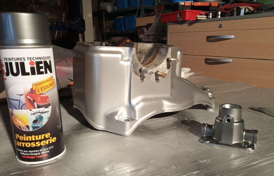

ensuite comme je n'avaisplus de férose, j'ai essayé du CIP pour aprêter le tambour,
ça couvre pas terrible mais je compte sur l'action inhibiteur de rouille de ce produit,
ensuite je rependrait par dessus...

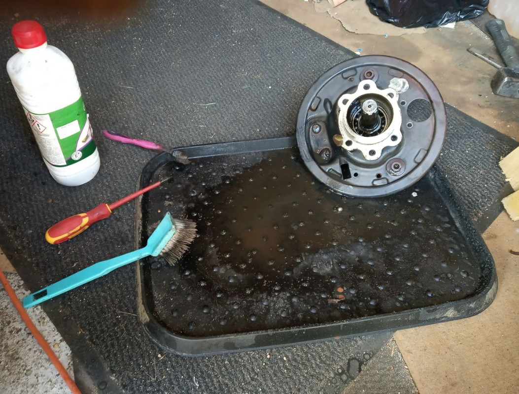

Avec le boulot, je n'ai pas eu trop le temps de m'occuper de ma 2cv,
j'ai commandé quelques pièces quand même par avance,

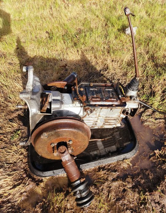

et j'ai profité de cette belle fin de journée pour sortir le karsher afin
d'enlever le maximum de cambouis dur et bien collé de ma boite de vitesse plus que cinquantenaire !!
un peu de munition !
allez une pression svp
premier débarbouillage, après je sortirai les dégraissant et la brosse !
Posté : 07 mai 2021, 22:36
par Eric13190
Elle va être comme neuve :pouce:
Posté : 07 mai 2021, 22:54
par François16
La pelouse ne repoussera pas là où tu as nettoyé ta boîte de vitesse :siffle:
Beau travail :like:

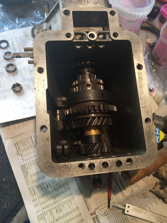

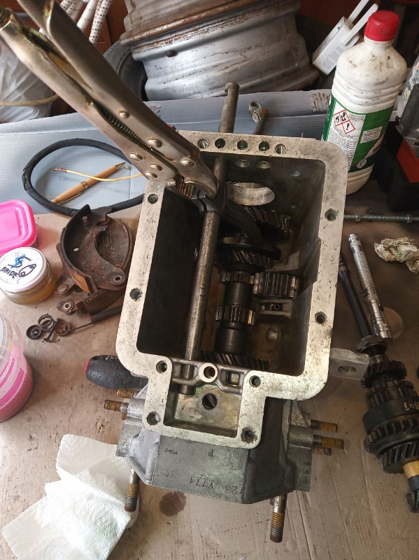

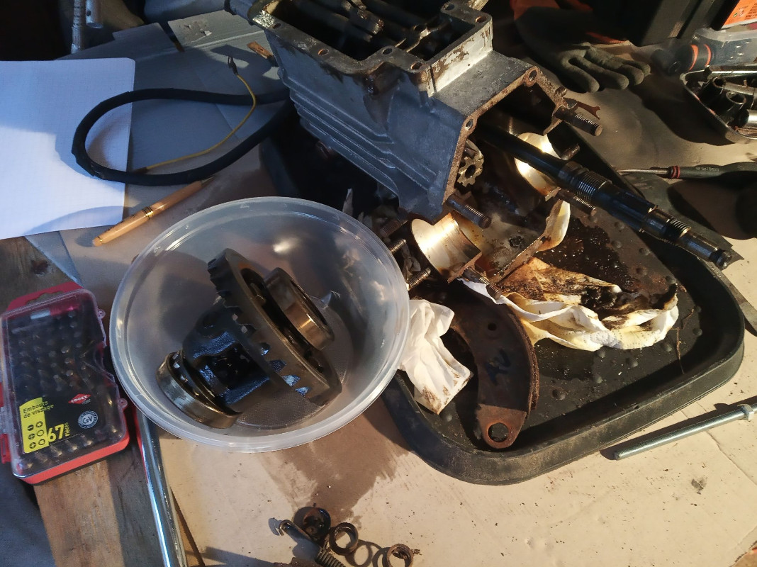

Côté démontage de boite j'ai fais une vrai boulette par contre, pour déposer un des tambours j'ai voulu désserer les excentriques d'un quart, et évidement...
admirez le travail ! serrer au lieu de désserer
j'ai un tuto mais sur les nouvelles boites, alors je ne sais pas vraiment par quel bout prendre et quoi vérifier, alors j'ai démonté tout doucement en soirée.
je vais arrêter là...

C'est quoi ton soucis avec les "câmes de machoirs de frein"!!!
Tu auras bien l'occasion de les régler après! :???:
Ou alors, une fois de plus, je n'ai pas saisi la subtilité mécano-deuchiste :mecanic: :boulet2:

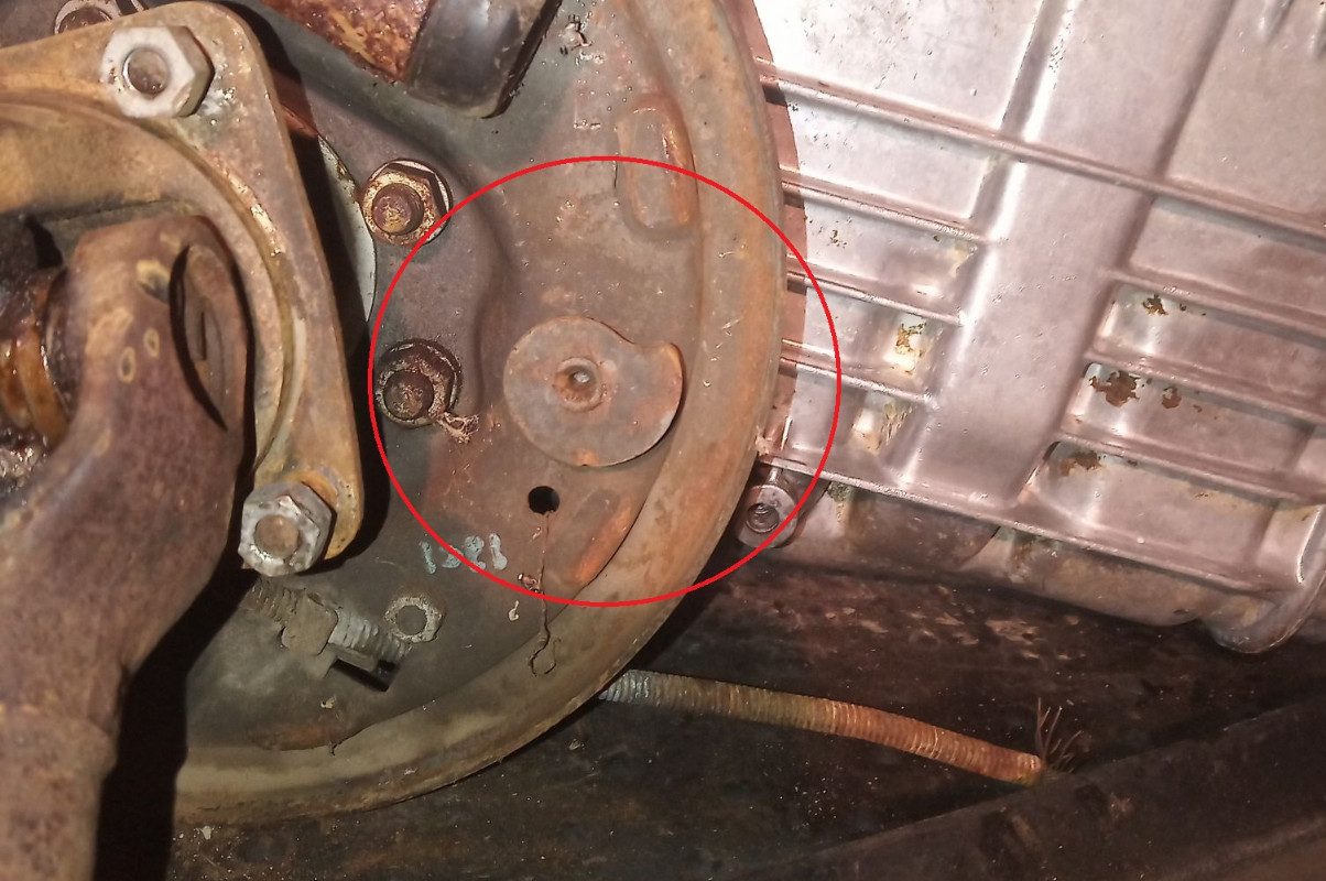

Posté : 10 mai 2021, 12:40
par bob41
Là la came de réglage des mâchoires est au maxi, alors qu'au contraire il voulait l'amener au mini....
Il a du un peu en ch... pour sortir les tambours.
Mais il va surement la remettre au mini avant de remonter...
oui comme le dit bob je vais les régler après,

aujourd'hui j'ai continué un peu ma boite,
et dehors j'ai vu un arc en ciel ... double !
je partage ...
2 pour le prix d'un !

j'ai fini de récurer les carters hier et le petit est apparu assez corrodé et noirci au rinçage, je ne sais pas pourquoi :???:
le carter de boite ça va à peu près par contre.
hier c'était brossage, rinçage.
ce bout là n'est pas trop présentable...
je me donc tapé un fastidieux ponçage qui a enlevé un paquet de poudre noir,
ensuite fallait bien le protéger un peu alors j'ai tenté la bombe galvanisante de marque, j'ai déjà peint du galva avec et ça n'a pas bougé.
la bombe couvre rapidement, on verra dans le temps.
c'est quand même plus présentable.
je vais surement commander des roulements demain, je remontrais tout doucement après. :mecanic:

je continue mon netoyage, les plateaux de freins ne sont pas rouillés, mais assez gras évidement
donc je ressorts mes brosses de compétitions puis je mettrai de la peinture haute température plus tard :
dur labeur !!
dur labeur !!

j'ai essayé de passer la 4eme en faisant tourner à la main l'arbre du bas installé vite fait,
et ça fonctionne correctement ( heureusement :mdrr: )
ça marche même sur la mauvaise tige !

j'ai remonté l’intérieur de la boite,
j'ai eu des difficultés avec le roulement avant du haut sur l'arbre primaire même avec un gros étau.
j'ai cassé le tour du roulement et enlevé les billes, il ne restait que le centre et il était assez coincé sur l'arbre.
pour remettre le neuf, j'ai mis auparavant l'arbre au congèle, et le roulement à glissé plus facilement.
à l'arrière ils étaient déjà démonté évidement, alors cela a été plus facile !
pour le roulement d'attaque, vu qu'il était bon, ( comme les autres ! ), je n'ai pas voulu me lancer dans le démontage.
ensuite j'ai remis les deux arbres, un baladeur ne voulait plus se balader, j'ai mis dix minutes a faire tourner le truc intérieur à trois ergots pour le réaligner avec un
tournevis plat et une lampe torche.
la repose des trois axes avec les 5 billes m'ont donné quelques sueurs froides, et les réglages de fourchettes ne correspondaient pas vraiment au vidéo du net.
mais en observant bien et en lisant le manuel j'y suis parvenu.
pour ceux qui possède mon modèle de boite, j'ai même noté les trois cotes avec un pied à coulisse.
j'ai fait un montage temporaire pour faire des essais, et toutes les vitesses passent parfaitement, du moins en tournant à la main.
j’essaierai avec ma visseuse électrique pour être sûr.

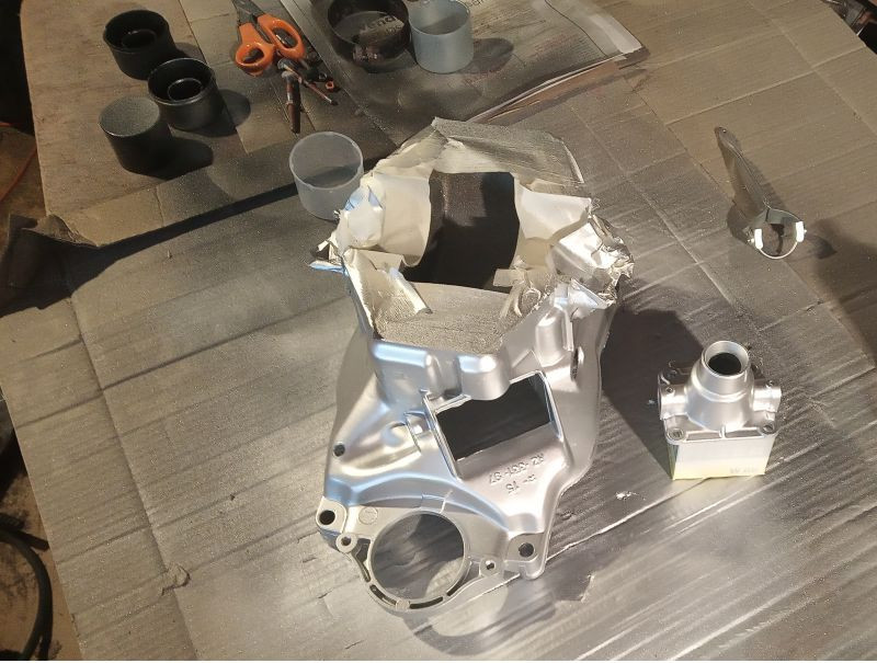

par contre j'avais entrepris de peindre le carter d'embrayage, mais l’apprêt seul était sensible à l'huile,
donc j'ai mis une couche de gris métal puis du vernis spécial haute température, mais une fois sec ça brille beaucoup trop par rapport au reste, le gris est trop clair.
j'ai peur que ça jure trop, alors je vais repeindre gris métal moyen.
là je suis sur le truc de commande de vitesse, j'ai peint le levier et dégraissé les ressorts etc .., j'ai le démarreur à remonter aussi. ouf !! :mdrr:

j'ai corrigé le tir en changeant mon gris trop clair avec un gris assez foncé,
qui ressemble plus à ma vieille boite à la lumière du jour :
2 nuances de gris ...
