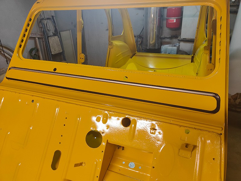

Allez, il est temps que l'on remarie la caisse !
Ce n'est pas pour déplaire au nouveau châssis
Etant seul (mon épouse et mes filles ont quittés la maison pour l'après midi), je me fixé des crochet au plafonds et j'ai passé des sangles (on voit les crochets arrières au plafond)
Une fois libéré on a ça :
On sert les boulons, et comme il reste du temps, on passe le faisceau électrique arrière
Tant qu'on y est, on remets les feux arrière histoire que le faisceau ne se sente pas trop seul
Et on réinstalle le volet d'aération, en ayant d'abord bien galérer en remettant le joint
Tout ça va relativement vite, puis que j'avais fait un montage à blanc sur mon vieux chassis et que tous les trous étaient parfaitement à leur place.
Mais c'était sans compter que sur le nouveau châssis, les trous de fixation arrière (ceux qui se trouvent dans le coffre, juste au dessus de la fixation du pare choc) ne soient pas percé au bon endroit.
Il y a un bon centimètre de décalage.
Par contre, comme la caisse étaient posée et fixée (et oui, j'ai commencé par les vis au planchers avant de regarder les 2 trous du coffre), je ne pouvais pas percé (la perceuse ne passe pas, ni dans un sens, ni dans l'autre).
Alors j'ai laissé comme ça pour l'instant.
Soit j'arrive à trouver une solution, soit je reboucherais les deux trous avec du mastic (on voit la mousse du joint que j'ai collé sur le châssis).

Pour les trous, n'est-il pas encore temps de dévisser la caisse et refaire les trous sur le châssis ?

Pour les trous à l'arrière de la caisse par rapport à ceux du châssis qui ne coïncident pas, j'ai rencontré le même problème. Comme je ne me sentais pas de ressortir la caisse, j'ai repercé un trous à travers la partie basse du châssis, entre les 2 trous qui servent à fixer le support par-choc pour avoir un trou correspondant dans la caisse...
Ce n'est pas tout à fait conforme à l'origine , mais c'est fonctionnel.

Vous aurez compris que je me suis décidé à suivre les conseils de
@Deuchémoi
Pour raison familiale, j'ai du prendre une journée de congé aujourd'hui, et comme ma raison familiale n'a durée que la mâtiné, j'avais une après midi à tuer
Voici la position réel des trous
On voit bien le décalage de l'adaptable.
J'ai protégé tout ça avec du galva à froid en bombe, d'où la couleur gris sombre
Une fois les vis posées, on obtient ça :

Pour les trous à l'arrière de la caisse par rapport à ceux du châssis qui ne coïncident pas, j'ai rencontré le même problème. Comme je ne me sentais pas de ressortir la caisse, j'ai repercé un trous à travers la partie basse du châssis, entre les 2 trous qui servent à fixer le support pare-choc pour avoir un trou correspondant dans la caisse...
@Belin3800, je n'ai vu ta réponse qu'après avoir fait les travaux.
Donc il y a bien un loup dans le gabarit de perçage des châssis.
Le tien a également été fabriqué chez De Graff ?

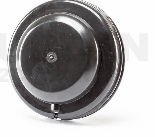

- cache.PNG (261.84 Kio) Vu 8000 fois
Et au niveau des caches de traverse arrière, comment as tu bloqué ces caches? (normalement fixé avec des colliers ligarex)
Giovanni,
Le faisceau électrique arrière est d'origine de la voiture.
C'est le seul qui était encore monté sur l'auto quand je l'ai acheté.
Par contre, le faisceau électrique avant est un neuf. Du moins, un neuf que l'ancien propriétaire avait dans son stock.
C'est un faisceau de chez MCC avec des cosses plates.
Mais comme je n'avais pas de compteur non plus, mais que j'ai trouvé (toujours dans le stock de l'ancien proprio) un grand compteur et des anciens boutons en cosses rondes, me voilà bien.
Il faut que je trouve des cosses rondes ayant les mêmes couleurs que pour les cosses plates, et là ce n'est pas évident, et je ne sais même pas si ça existe
Concernant les bouchons de traverses arrières, j'ai mis des collier serflex 90/120 acheter chez Auto Distribution.
Les même que je vais utiliser pour fixer le raccord d'air entre le carburateur et la boite à air.
