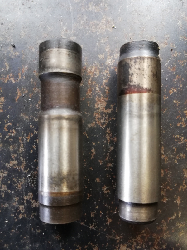

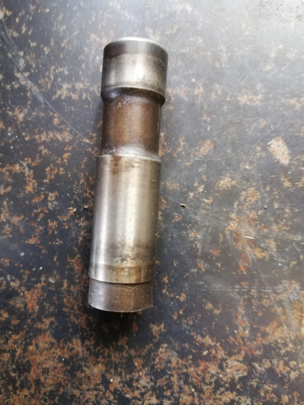

Enfin j'ai trouvé le problème !
J'ai tout simplement démonté un guide sur une vieille culasse HS et là c'est devenu évident !
Lors de l'achat des guides, j'ai reçu deux guides identiques à celui de droite, un de 8 mm et un de 8.5 mm sauf que le guide de la soupape d'échappement est usiné à l'endroit précis où passe le conduite d'huile dans la culasse, guide à gauche. C'est bien visible quand on regarde l'intérieur de l'alésage du guide. J'aurai beau faire pendant des jours et des jours avec l'air , les produits, ou autres jamais ça ne se débouchera.
Il faut juste ramener mes soupapes chez le réaléseur , sortir le guide et l'usiner comme le montre les photos :
Les guides sortis d'une de mes culasses
le guide que j'ai sorti de la vieille culasse :
J'espère qu'on pourra aléser les deux guides d'échappement et les remettre. Le réaléseur que j'ai eu au téléphone m'a dit que oui à condition de ne pas répéter l'opération une 3ème fois car on ne trouve pas de guide en cote réparation.
