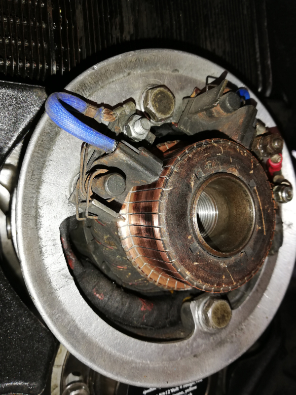

Bon, la dynamo est bien régulé par le plus. L'ampoule reste allumée lorsque je soulève un charbon.
Par contre , le voyant reste inexorablement au rouge, même après avoir tenté la remagnétisation comme indiquée dans le lien.
Voici deux photos de la dynamo.Les charbons me semblent corrects. Il faudrait que je m'assure que l'induit est le bon ? Je crois que Fred a fait un topic sur ce sujet.

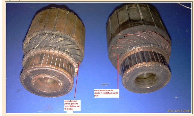

A priori, l'induit monté est un modèle par excitation par le moins, enroulement par la gauche : me trompe je ?
Avec une dynamo excitée par le plus, ça doit pas le faire non ?
Messages : 6434
Re: Les grandes manoeuvres - restauration moteur 2cv azam
Oui, tu as le mauvais rotor !

zamzam a écrit :Oui, tu as le mauvais rotor !
Bon j'ai plus qu'à en mettre un correct...Encore faut il que j'en trouve un :???: J'en ai deux en stock identiques, avec enroulement par la droite, mais je ne sais pas s'ils ont les mêmes cotes ? A voir au démontage de celui monté actuellement...

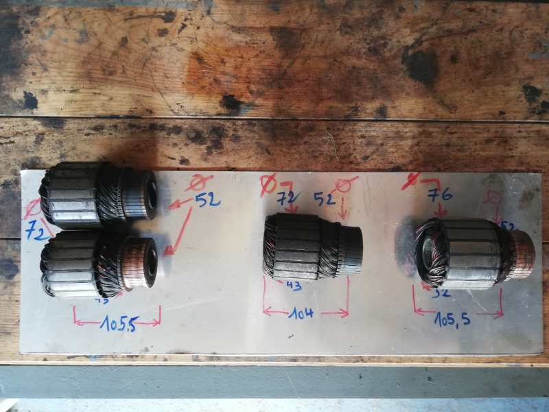

Ce matin démontage de l'induit, déballage des cartons pour en trouver d'autres : voilà ce que j'ai ressorti :
Ils sont tous avec enroulement de gauche à droite , donc à excitation par la masse, donc pas bon ! J'ai sorti l'induit du moteur de rechange, celui de droite, mais il n'est pas du tout dans les mêmes cotes, c'est un PARIS RHONE pour dynamo G11R11 , donc j'ai pas pu me tromper puisque mon moteur tourne avec une dynamo Ducellier et les induits ne sont pas compatibles.

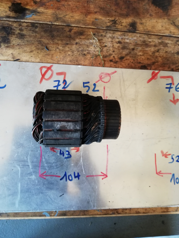

En cherchant dans une autre caisse, j'ai trouvé mon bonheur, le dernier induit de ma collection est le bon et en assez bon état :
Je l'ai donc nettoyé comme il faut et remonté : Eh bien c'est pareil ! j'ai tenté la remagnétisation de la dynamo : Rien du tout, le voyant reste impertubablement allumé, même en accélérant le régime moteur. C'est quand même curieux, car en fait j'ai roulé depuis des années avec un induit ne correspondant pas à la dynamo, peut être qu'elle ne chargeait pas bien quand même cette dynamo, car ma batterie faiblissait assez vite je me souviens : peut il y avoir une corrélation à ce niveau ?

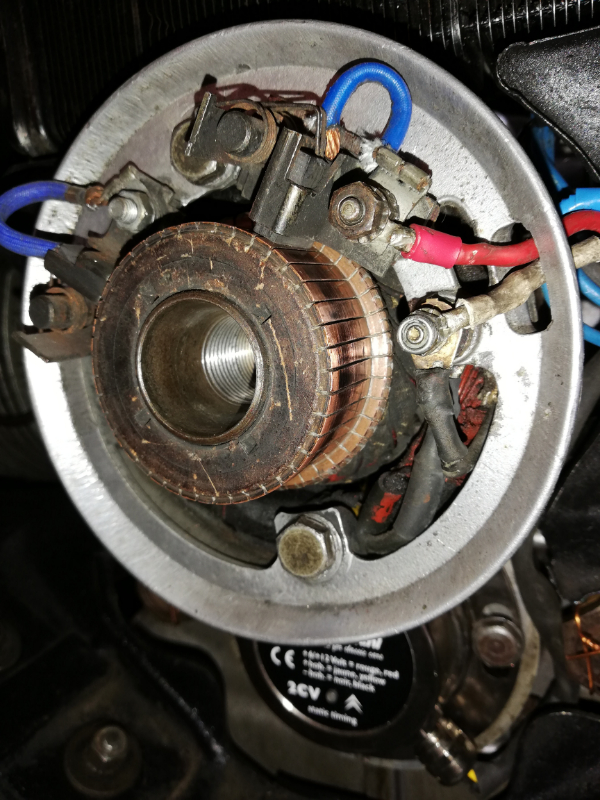

Bon, c'est fait :
Test résistance Borne EXC - masse : 3.4 ohms
Test résistance induit : 3.4 ohms
Test dynamo : en connectant la borne EXC au + batterie, régulateur déconnecté : ça monte à 20 volts et + ...
Test continuité fil EXC : 0.06 ohm
Test continuité fil DYN : rien : à priori le problème devrait se situer sur ce fil DYN. :???:

Ça y est j'ai trouvé la panne :clap:
La cosse femelle qui relie la partie du câble qui vient de la borne DYN du régulateur à la partie de câble qui va à la borne DYN de la dynamo s'était tout simplement sortie de la cosse mâle !
Il y a dû avoir dispute :ptdr: :lol:
En tous cas ça m'a permis de revoir entièrement la partie charge de la voiture et de corriger certains petits défauts qui un jour ou l'autre m'auraient causé des problèmes: je cite
-canon de la borne EXC desserré
-canon de la borne DYN desserré
-révision de l'isolant des inducteurs
-contrôle de charge et de continuité des différents câbles
- pour finir, repositionnement de tous les câbles d'alimentation y compris ceux de l'allumage électronique dans la partie intérieure du carter pour éviter que ces câbles subissent un coup de chaleur avec le tube du radiateur d'huile. J'ai tout simplement percé un trou de 15 mm dans la partie haute du carter et fait passer tous les câbles par ce trou muni d'une rondelle passe-câble.
Tout fonctionne à merveille, la batterie ( un peu fatiguée de n'avoir pas tourné depuis des mois , affiche 6.08 volts à l'arrêt, et passe à 6.60 volts moteur légèrement accéléré ( j'ai peur de forcer après la réfection du moteur ; je suis en rodage...)

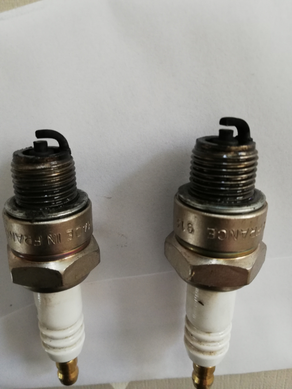

Des "ratatouilles" ça peut être du aussi à un mauvais écartement des électrodes des bougies ou des fils de bougie défectueux, dont l'isolement est réduit ou qui touche une partie métallique.

Voici une photo des bougies : elles sont noires de suie :???:
Ce sont des EYQUEM C 62, Il semble que ce type de bougie va plutôt sur des moteurs 2 cv en 12 volts Je les ai remplacées par des NGK BP6HS et tant que j'y étais j'ai aussi changé les câbles des bougies et ça me semble bien mieux qu'avant :pouce:
Je verrai dans la durée...
Bougies noire c'est souvent mauvaise carburation ,( réglage ),ou circulation a bas régime ( ville ). :salut:

renato13 a écrit ::salut:
Je pense qu'il y a des deux : je ne suis pas très doué pour le réglage des carburateurs et j'ai fait tourné le moteur, uniquement à bas régime depuis qu'il a repris du service ...
Comment procéder pour avoir un bon réglage carburateur sur le 28 CBI ?
Messages : 11483
Il te faut déjà un filtre a air propre, ensuite être sur que tu na pas de prise d'air qui pourrait venir contrarier la carburation .
Le bon réglage se fait , en général , vis de richesse visser a font sans forcer ,puis la diviser de 2 tours et demi.
Avec la vis de butée de papillon, tu cherche un régime 800/850 tour, ensuite tu dévisse doucement la vis de richesse
pour augmenter le régime , et tu baisse le régime avec la butée du papillon, en fessant cette manipulation
richesse, butée de papillon , quant tu obtiens avec la vis d'air 800/850 tours . c'est ok.
Si tu a un compte -tour ,c'est le top pour régler un carbu. :salut:
