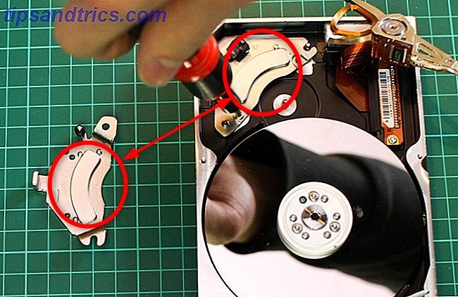

@Filofax
Démonte un vieux disque dur (mécanique, hein ... pas un SSD !) et tu récupères la ferrite dedans. C'est du costaud comme aimant !
Un petit coup de colle aux fesses et tu vas voir si ils ne vont pas tenir tes panneaux !

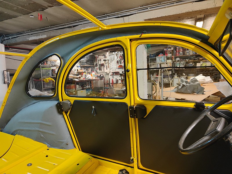

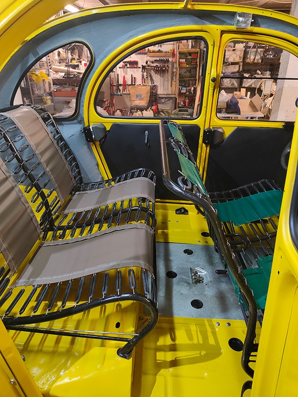

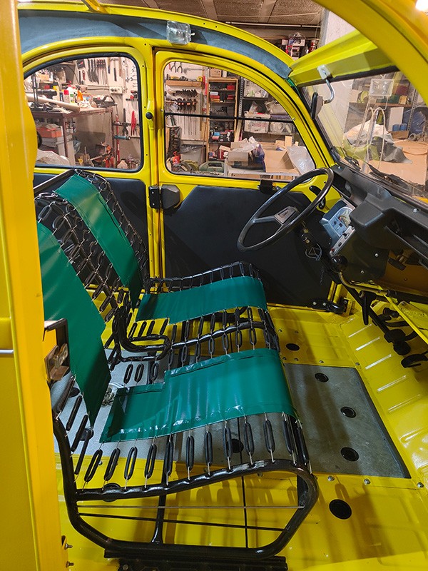

Quelques nouvelles de ma restauration :
Concernant l'habillage de la malle arrière, en doublant les bandes magnétiques et en les collant à la néoprène sur les panneaux de bois, ça tiens. Je n'ai essayé que pour un seul panneau, quand j'aurais fait les 2 autres, je vous mettrais une photo.
J'ai collé la feutrine sur les coté de la caisse :
J'ai d'abord fait un modèle. Avec du papier kraft, on reproduit le contour avec un crayon et ensuite on coupe son kraft.
J'ai ensuite pris les mesure de ce modèle et j'ai acheté de la feutrine gris clair chez Self Tissus (https://www.selftissus.fr/par-motifs/37 ... results=44)
Pour être sur, j'ai pris 3m, ce qui fait que j'en ai eu 2 fois trop, mais au moins il ne m'en a pas manqué
Et j'ai collé avec cette colle de chez Mondial Tissus (elle n'était pas disponible chez Self Tissus) :
Une chance, à Brest les deux magasins sont dans la même zone :)
J'avais reçu mes élastiques et mes sommiers pour les banquettes, alors j'ai fait l'assemblage et j'ai jeté le tout dans l'auto :
Oui je sais, ils auraient pu faire les sommiers de la même couleur, mais c'est comme ça :pleurelarmes:

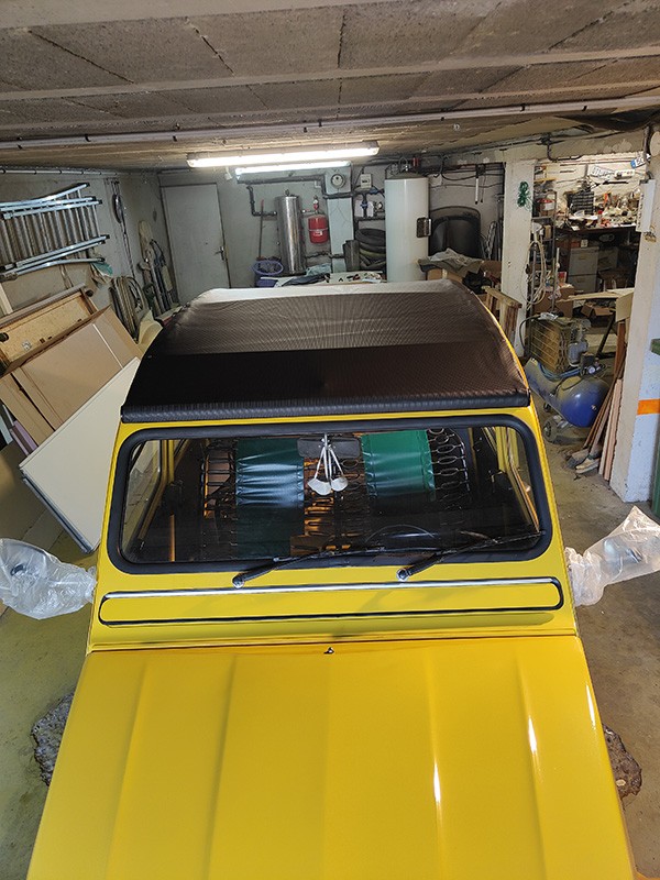

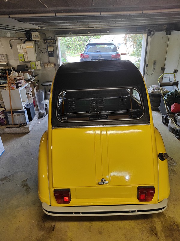

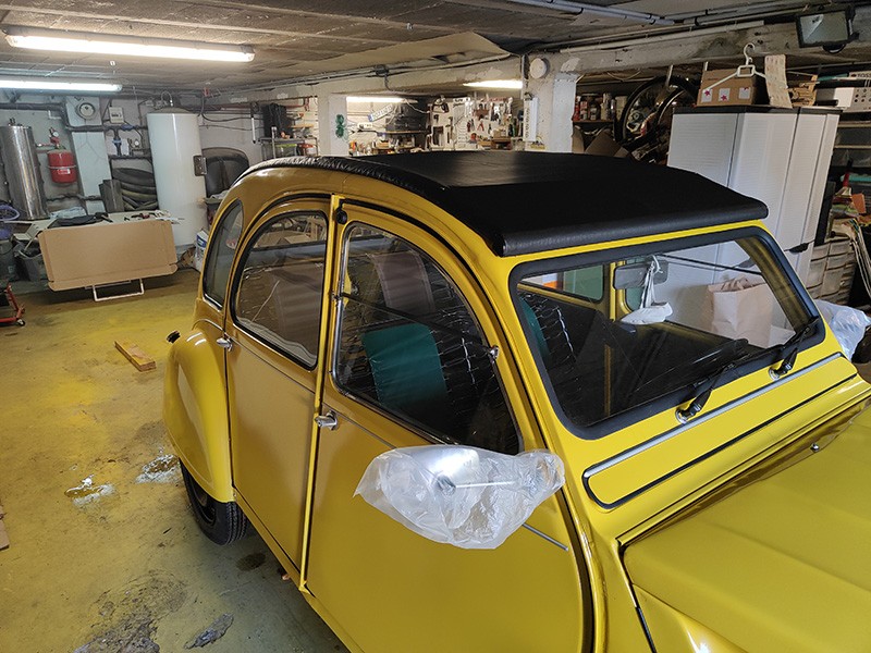

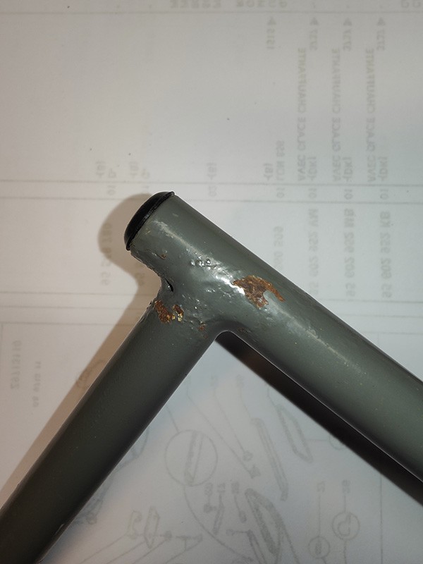

Petite suite de ma restauration : La capote.

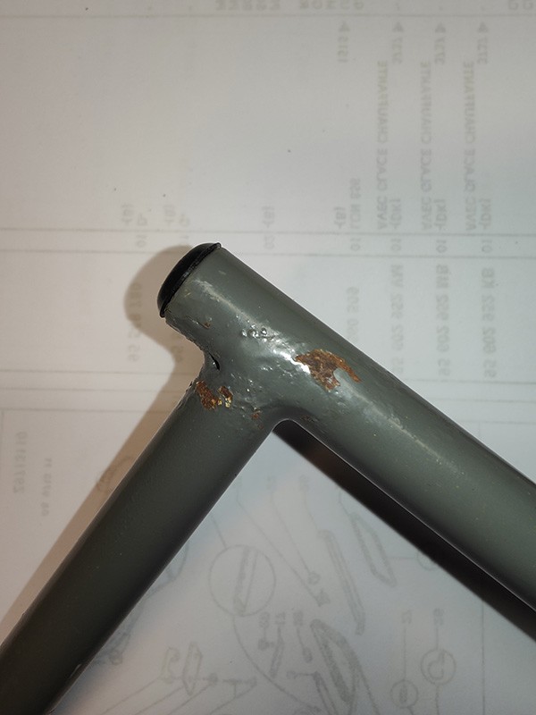

J'ai commandé et reçu la capote à ouverture intérieure et tous les éléments dont j'avais besoin chez Renov2CV.
A l'ouverture du carton, et à l'inspection des pièces, j'ai eu la mauvaise surprise de voir ça :
Bon, rien de méchant me direz-vous. J'ai déjà vu plus de rouille que ça.
Mais comme c'est un produit neuf, j'estime que la rouille est vraiment superflue.
Après avoir pris contact avec le vendeur, ils n'ont pas cherché et m'ont de suite proposé 2 solutions : Le remplacement de l'article ou un Avoir.
Avec le remplacement, cela voulait dire que je n'installé pas la capote rapidement (je sais, je ne suis pas à quelques jours/semaines près), mais comme je m'étais décidé de mettre en place la capote, alors j'ai pris l'Avoir.
Et après un petit grattage et traitement de la rouille, cette dernière n'était pas très étendu, donc....
Comme ça, au moins l'habitacle est un peu plus protégé contre la poussière :)

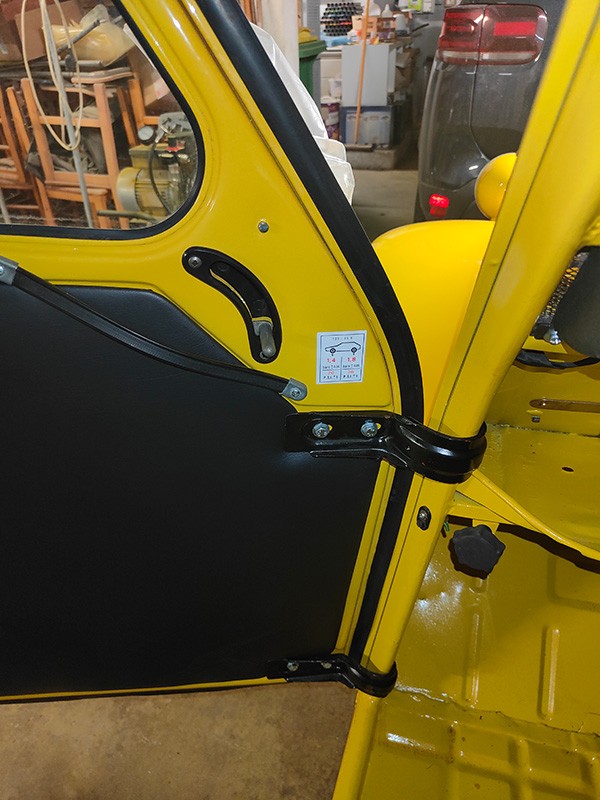

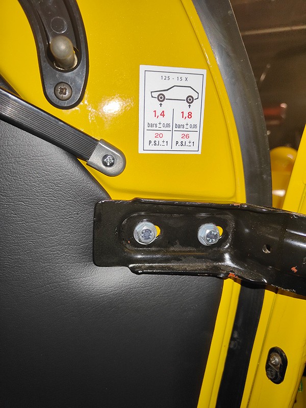

Re: Restauration 2CV6 spéciale de 86
J'ai oublié de vous dire également que j'ai remis l'autolocant pour la pression des penumatiques.
C'est l'essentiel :)
