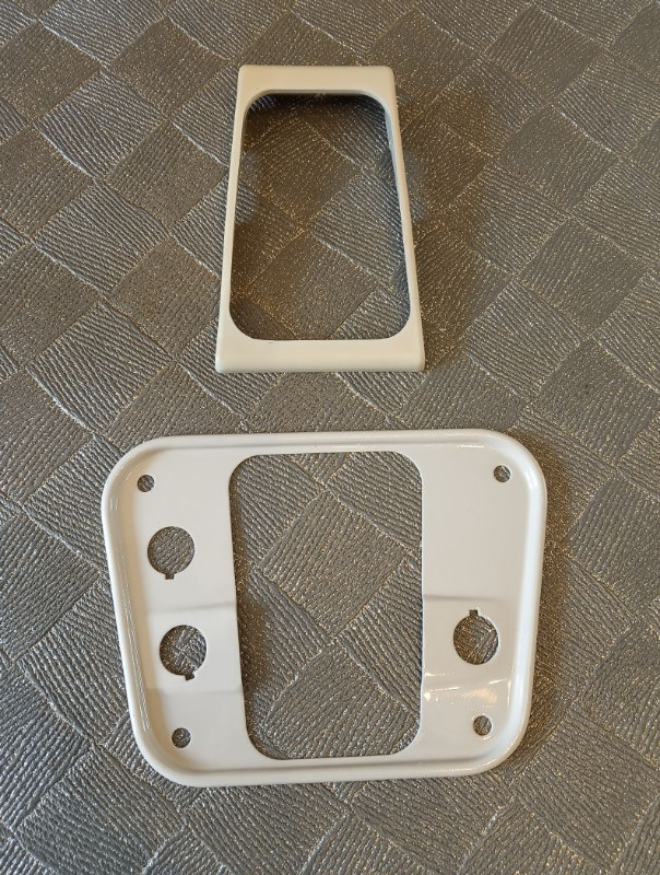

j'ai continué avec mes 2 bombes couleur 2cv :
du gris rosé et un essai du vert agave.
la petite pièce en vert n'est pas très réussie, je m'appliquerai pour une troisième couche.
apprêt et gris rosé, et juste un netoyage pour l'entourage.
je n'ai résisté à l'envie d'assembler le compteur sur la plaque repeinte, le resultat est satisfaisant pour de la peinture à la bombe...
l'ensemble ne parait pas avoir 57 berges !

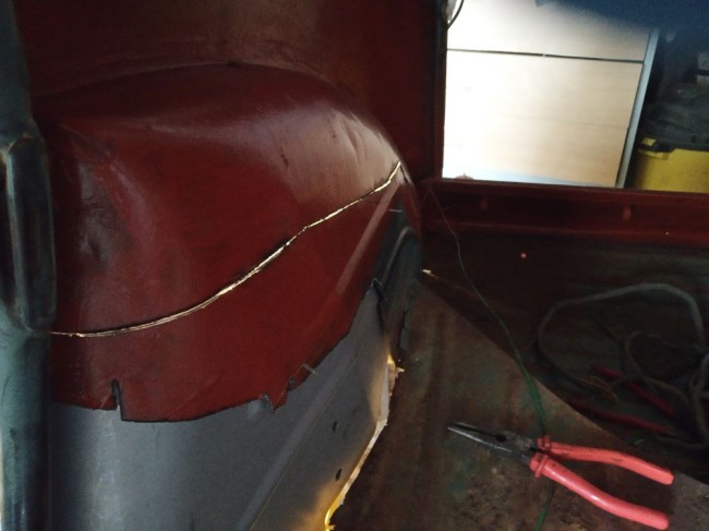

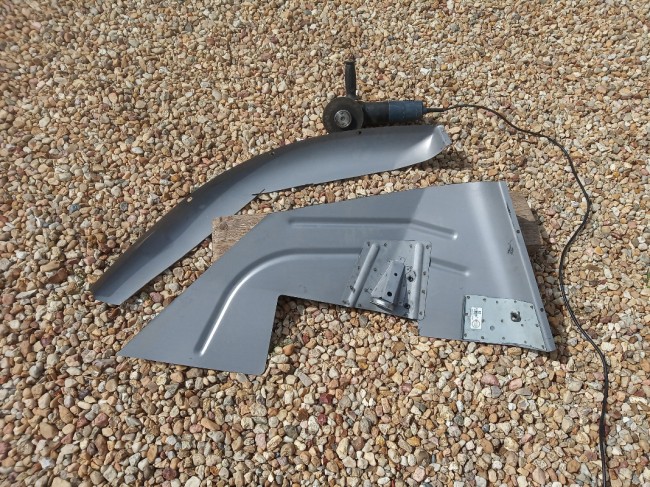

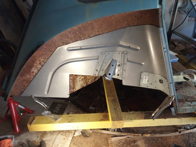

ce week end j'ai enlevé l'aile dont les vis étaient complétement soudées par la rouille,
j'ai coupé les têtes et je verrai bien pour les corps de vis restés coincés,
sans oublier un bon moment à nettoyer et dégraisser l'intérieur de la joue bien oxydée.
ensuite comme je ne veux pas enlever entièrement celle d'origine car trop compliqué pour un novice tel que moi,
j'ai découpé ma belle joue d'aile neuve pour la raccorder à celle en place.
grosse émotion !
grosse émotion !
une fois réduite j'ai pu la présenter pour voir de quoi il en retourne !
première ébauche...
première ébauche...
j'ai enlevé et fini de dépointer le bord d'origine tout à droite jusqu’à une certaine hauteur et
découpé et ôté des bouts de la joue pour pouvoir mieux plaquer la nouvelle à sa place définitive afin
de faire la coupe des deux éléments en même temps en utilisant un disque de 1 gros millimètre environ
parfait pour l'écart de soudure ensuite ( enfin pour un vrai soudeur :gnark: )
il y a intérêt à bien se protéger car le disque ce coince brutalement quand les deux tôles se resserrent légèrement
cela a occasionné un peu de zig zag. le moment le plus délicat pour moi.
ces trucs là c'est comme le dentiste, le meilleur moment c'est quand c'est fini.
vu de l'autre côté c'est presque droit !
petite finition des coupes avec ma scie sabre et à la fin j'ai remis en place pour constater que les deux pièces
s'ajustaient bout à bout assez bien pour me permettre de les souder dans de bonnes conditions.
j'ai passé la brosse métallique avé la perceuse sur toute la partie rouillée et Férosé comme il faut,
la tôle bien lisse est devenue bien noire je suis satisfait.
en fait la joue n'étaient pourrie que sur la partie basse le haut était juste bien oxydé mais sans aucune perforation.
pas mal pour un amateur du week-end.
voilà il reste du travail avant soudure mais je suis soulagé car ce n'est pas simple
ce type de réparation pour un débutant,
j'aurai du découper à la scie sauteuse ou sabre mais j'ai choisis la rapidité à la disqueuse.
Ma joue bien pourrie par endroit sera bientôt bien solide et bien protégée c'est le principal.
et comme on dit en Sologne : le principal c'est l'essentiel !
plus tard viendra le reste des tôles arrières, mais bien plus tard ...
je vous posterai la suite évidement.
Posté : 31 juil. 2023, 22:52
par Eric13190
Et bien pour un débutant, tu te débrouille bien (message d'un autre débutant :gnark:)

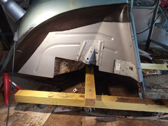

Posté : 29 avr. 2024, 21:38
par Le_solognot_41
bonsoir a tous,
ça fait un moment que je n'avais pas posté,
mais je viens toujours jeter un petit coup d’œil sur le forum.

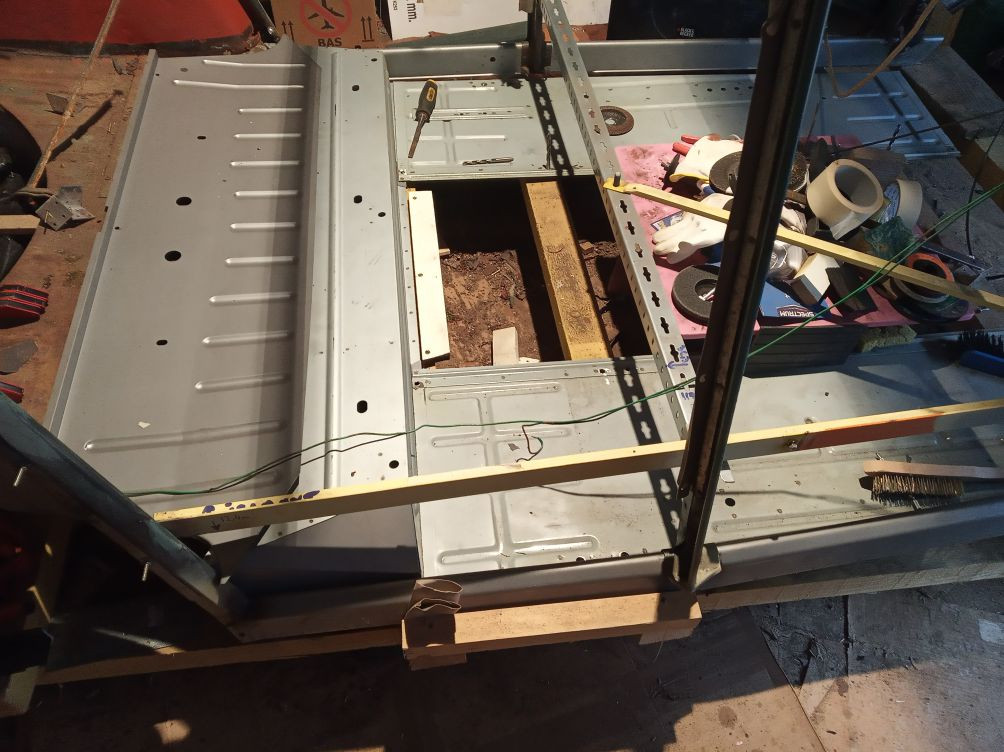

avant Noël j'avais posé le deuxième bas de caisse, puis commencer à placer les tôles à blanc juste pour voir.
une ancienne photo...
et là la pose pour se faire une idée.
le caisson était légèrement rouillé !
