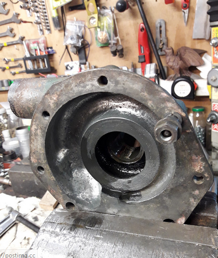

Pour ce premier jour de confinage , j'en profite pour intervenir sur la pompe à eau , démontage complet et nettoyage ,
A changer impérativement bien que ça tourne rond ,
L'arbre de pompe
le Roulement en bout de l'arbre 42x15x13
La douille du corps de pompe
et le presse étoupe

Nettoyage du corps de turbine et polissage au Dremel ,
Extraction du corps de douille en laiton ,

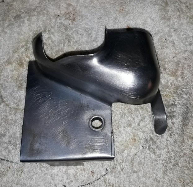

Remise en état de la tôle protectrice du carburateur .

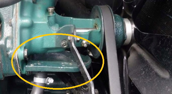

Juste une petite info sur les presse-étoupes : sur les bateaux le bon réglage s'obtient en laissant fuir un peu et en le serrant très progressivement par seizième de tour jusqu'à l'arrêt de la fuite par succession empirique d'essais et de réglages. Le réglage idéal étant un infime suintement. :wink:
Posté : 21 mars 2020, 09:38
par Marc 77
:salut: ,
Tout à fait c'est exactement ce qu'il faut faire , arriver à un infime suintement , en faite sous le presse étoupe dans la bague en bronze il y a une douille en plomb , d'ailleurs il y avait un accessoire à l'époque pour dévier ce suintement qui coulait sur la dynamo .
( Photo provenance Forum GMT ) [/i]

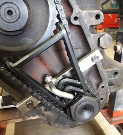

:salut: , Cette après midi coup de folie dans l'outillage fabrication de l'appareil de maintien des pignons de distribution 1680 T , estampillé au double chevrons CITROËN
Avec l'option maison pour qu'il reste en place .

Marc 77 a écrit : :salut: , Cette après midi coup de folie dans l'outillage fabrication de l'appareil de maintien des pignons de distribution 1680 T , estampillé au double chevrons CITROËN
Là tu commence à aller un peu loin ! :mecanic: :fou: :mdr:

par Gilles10
Du grand art Marc....
Là ce n'est plus du bricolage.... :o
