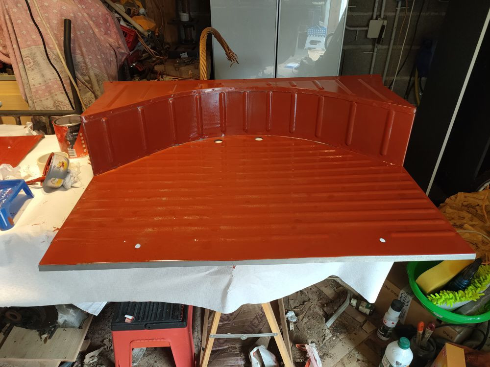

D'ailleurs j'ai voulu m'avancer avant les jours de pluie et j'ai nettoyé 2 autres tôles,
j'ai mélangé la peinture pris mes gants et tout le toutim et au moment exact ou j'ai commencé
la première couche j'ai été attaqué par une dizaine de moustiques :enerve2:
ça venait de partout obligé de plier les gaules en urgence !
avec la pluie qui est tombé tous ces derniers jours il doit y en avoir des nuées .
c'etait bien partis...
mais pas eu le temps d'en faire gras !
si demain je reviens tôt et qu'il ne pleut pas et si j'ai le courage ...

aujourd'hui j'ai terminé les 2 tôles, j'ai joué du pinceau et du rouleau mais le résultat est passable sans plus.
mais bon c'est protégé.
C'est reparti pour un tour ...
... voilà après quelques mésaventures !
Le fond de coffre est tombé par terre car un tréteau déglingué a basculé, heureusement il est tombé en douceur à plat du bon côté ( comme les chats ).
Par conte j'ai un conseil à vous donner mes amis restaurateurs,
les rouleaux ça passe pour les 2 planchers qui sont assez plats,
mais pour le fond de coffre qui est plein de recoins et d'ondulations, c'est vraiment galère:
faut faire tout les petits trucs au pinceau et après le reste au rouleau, puis une deuxième couche
et on fait les petits défauts restants encore au pinceau, c'est long et ce n'est pas une œuvre d'art !
en plus l'hammerite c'est assez épais presque pâteux etc ...
d'ailleurs il me reste ( encore ) quelques retouches par ci par là.
Vu le temps pourri j'ai fait morceaux après morceaux comme j'ai pu
mais si vous le pouvez je conseille fortement de tout préparer ( lavage dégraissage masquage )
de tout disposer et de peindre tout en même temps au pistolet,
le résultat sera sans comparaison et surtout quel gain de temps !
on peut passer 2 voir 3 couches en une journée ( 4 heures entre 2 couches ) et débarrassé...
j'avais fait tout le châssis au pistolet j'en était satisfait.
Là il me reste le caisson sous banquette à faire, il est coincé sous la caisse faut que je le retire,
après je pourrais avancer à la suite.

Et bien comme je l'ai dis j'ai voulu avancer un peu le soir après le boulot,
( avec la météo cela n'aurait pas été simple de tout sortir )
petit à petits mais je me suis bien fait suer.
les recoins au pinceau ça va 5 minutes !

d'ailleurs je viens chercher conseil ce soir,
en effet j'ai repris un la resto de ma deuche avec le beau temps qui revient,
et j'ai toujours le problème du plancher pédale percé au mauvais endroit,
les 2 trous du bas ne sont pas centrés :
L'adaptable il faut l'adapter !
je me demandais comment avez vous fait ?
juste percer environ 1 cm à coté tout simplement,
mais les trous des pédales ne sont pas décalés eux ?

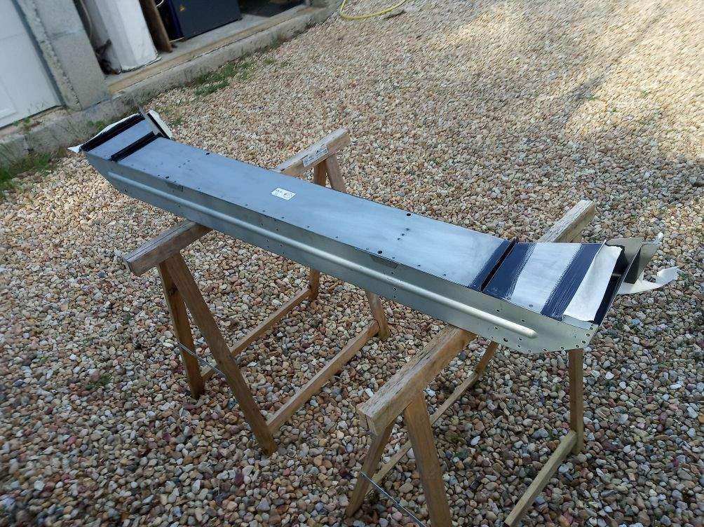

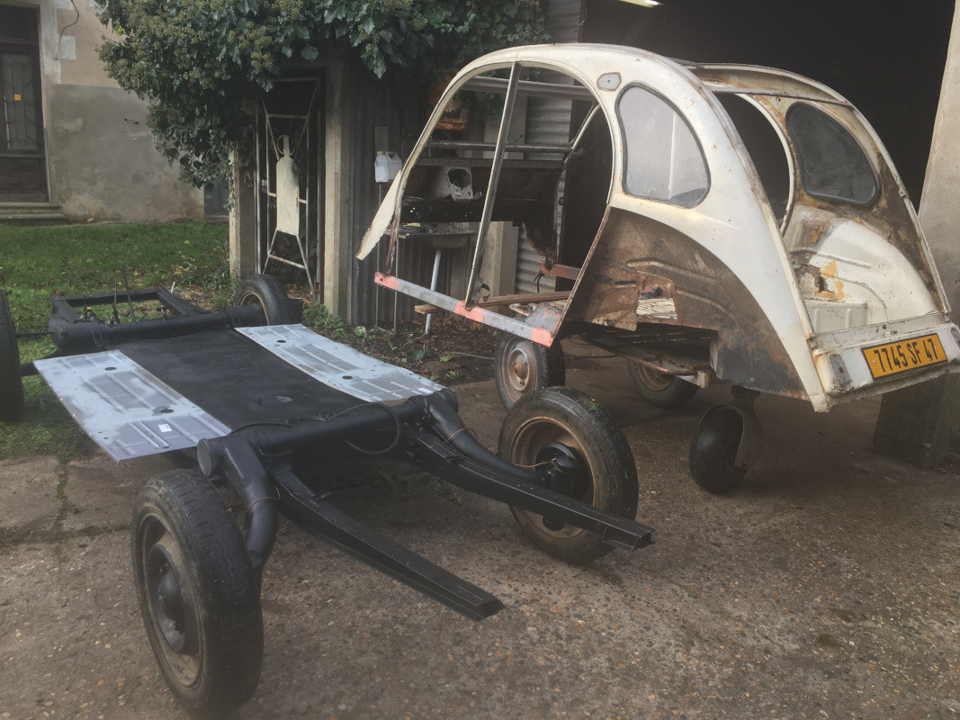

Pour les planchers :
- je n'ai eu aucun problème d'ajustement, mais j'ai commencé par les visser sur le châssis, ensuite, j'ai ajusté les planchers avec la tôle des pédales, puis posé la caisse et soudé l'arrière des planchers, côté banquette arrière.
Voici les photos :
Pose de la caisse :
- côté bas de caisse :
J'ai ajusté les planchers aux bas de caisse, par contrainte (légère) :
J'avais acheté des planchers "origine" (pas "adaptables") chez CIPERE...
Mais s'il faut repercer, fais-le, je pense que cela arrive...
Courage !

Incroyable Jean Pierre, je n'ai même pas eu le temps de poster la photo manquante que tu as déjà répondu
avec photos en plus :clap:
un grand merci à toi !
en effet mes planchers sont " à adapter " et c'est pas de la tarte, j'ai passé deux soirée à aligner au mieux les 4 côtés
sur les trous du châssis qui lui est d'origine.
les trous du caisson correspondent avec le châssis ( 56 cm d'entraxe il me semble )
par contre les planchers une fois mis dans ces même trous sont un peu en retrait par rapport au caisson :???:
après j'ai fixé temporairement ces 2 demi planchers puis repercé les 2 trous du plancher pédale
ajusté par le milieu sur un trait centrale tracé sur le châssis ( à 29 cm des 2 bords je crois )
comme çà le plancher pédale dépasse identiquement de chaque côté,
ça me donnera la position des bas de caisse qui s’insèrent dedans donc de l'avant de la caisse toute entière.
j'ai mis quelques vis à tôles pour fixer vite fait.
maintenant je me demande si je peux baisser la caisse dessus tout ça sans tout endommager,
le caisson à l'air d’être pas facile à passer, ou alors c'est une idée.
comme ça j'aurais pu mettre d'autre vis pour valider les planchers le long des bas de caisse.

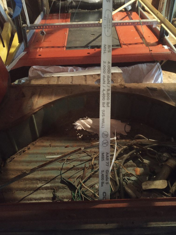

voila je me suis décidé de mettre la caisse sur le chassis pour voir un peu de quoi il en retourne :
on glisse le châssis comme sur des roulettes ...
et voilà enfin un grand jour !
c'est pas beau tout çà ?
quelle différence avec les tôles pourries évidement !
cela faisait tellement longtemps que la caisse avait quitté sa base,
que de revoir comme ça me réjouit énormément
même si c'est juste pour un essayage ajustage :mdrr:
ce week end je mettrais des vis provisoire.
par contre les encoches du plancher pédale pour insérer les
2 bas de caisse sont vraiment étroites :???: adaptable ?
et voici la photo à l'arrière qui montre le caissson :
quelques mm de chaque côté !?
j’espère que ce n'est pas trop grave.
on bourre de silicone un endroit il me semble c'est peut être là.
