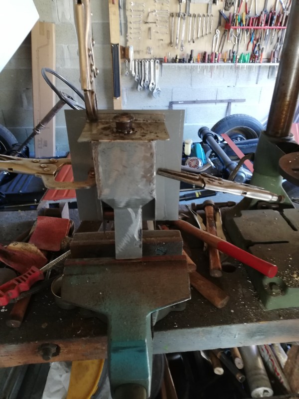

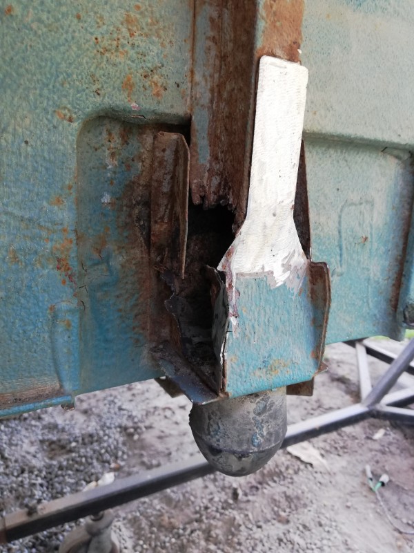

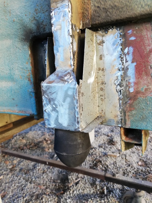

Bon je reviens à mon sujet pour vous dire que j'ai terminé le remontage du support de butée :clap: :clap:
Cet après midi j'ai fini de souder les pièces ensembles :
j'ai découpé la tôle de la partie intérieure et fait des essais de positionnement avant de souder définitivement :
Au final tout s'est très bien passé et le sujet est clos, il me reste juste la peinture antirouille à faire et trouver un moyen pour boucher l'espace vide à l'intérieur du support qui se remplit de sable et d'eau à la longue, d'où la corrosion fréquente à cet endroit...
Donc , comme promis :
AVANT :
APRES :

lucky40 a écrit : 12 mars 2022, 20:51 trouver un moyen pour boucher l'espace vide à l'intérieur du support qui se remplit de sable et d'eau à la longue, d'où la corrosion fréquente à cet endroit...
Mousse expansive ? :???:
Messages : 9772
Deuchémoi a écrit : 12 mars 2022, 21:31
:non: mauvaise idée, la mousse se charge en eau et empire le phénomène. Je l'ai lu sur un autre forum.
Peut-être un traitement de surface "costaud" :???:

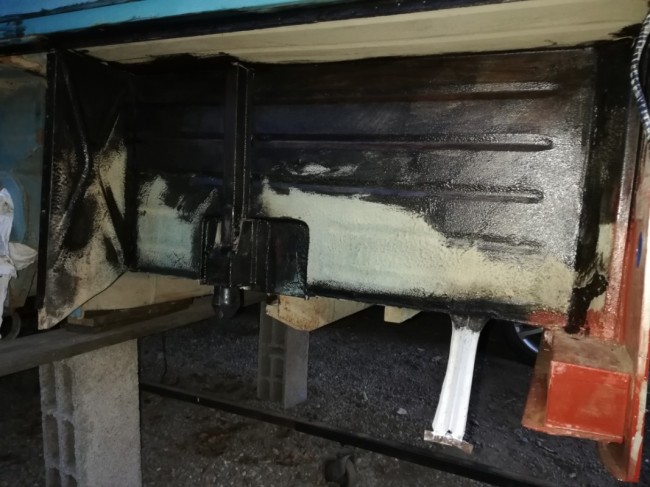

Peut être que je vais carrément boucher les espaces avec des plaques soudées, puis bien protéger avec un anti-gravillon l'extérieur après avoir balancé un antirouille à l'intérieur...

:clap: Bravo Lucky pour ta restauration et, du coup, j'ai mis en pratique le coup de burin affûté pour plier les tôles, c'est super efficace, merci, ça me permet d'avancer sur mon châssis. Pour la mousse expansive je confirme que c'est une mauvaise solution, les Alfasud étaient construites avec la baie de pare-brise emplie de ce produit et elles ont irrémédiablement pourri à cet endroit. Je pencherai plus pour du scellement chimique en cartouche (8-10 eu la cartouche). Je fais beaucoup de choses avec cette résine avec de bons résultats.

Ca jointe les toles soudées en série sur les autos!!
Il est vrai que la forme de ton assemblage soudé et son emplacement sont propices à la reprise de la rouille!!
Il y a de quoi faire écouler l'eau par le bas?
Un trou d'au moins 8mm de diamètre!

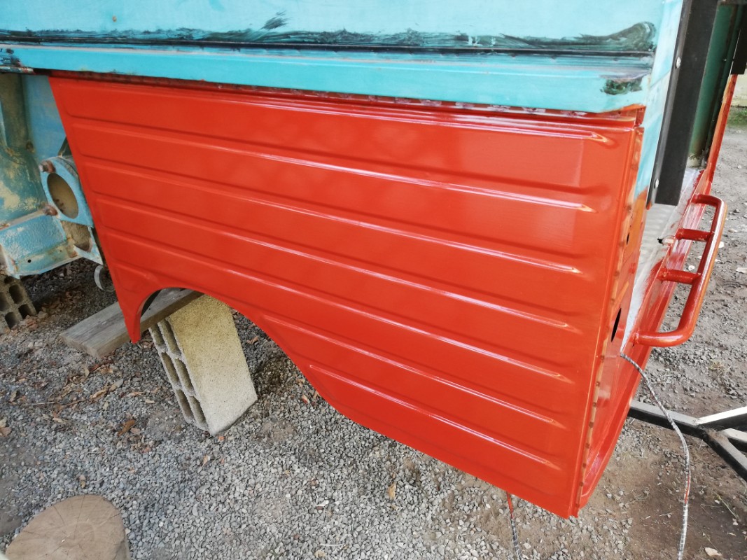

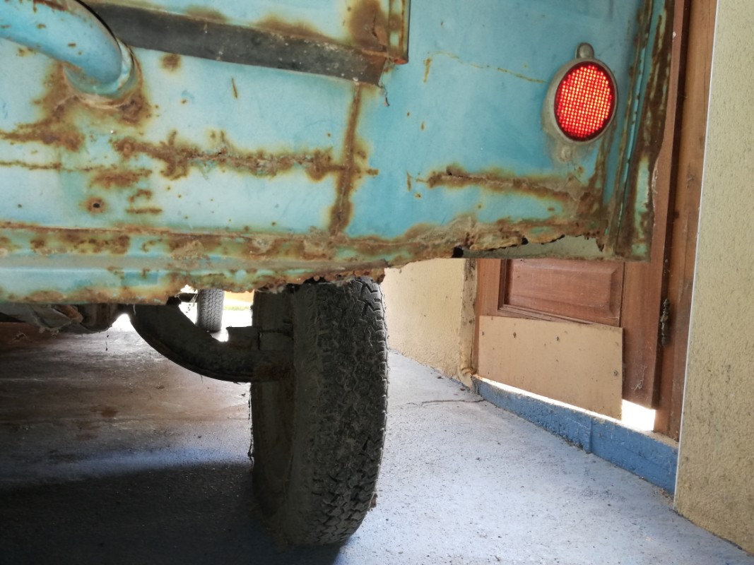

Quelques petites news de la Bleuette :
Cet après midi, préparation du passage de roue arrière gauche en vue du traitement anti gravillons et pose de l'aile arrière :
Puis, le plus gros du travail a été la pose de l'aile arrière droite, il m'a fallu rattraper un jeu de 1 cm environ au point le plus décalé au niveau du panneau arrière :

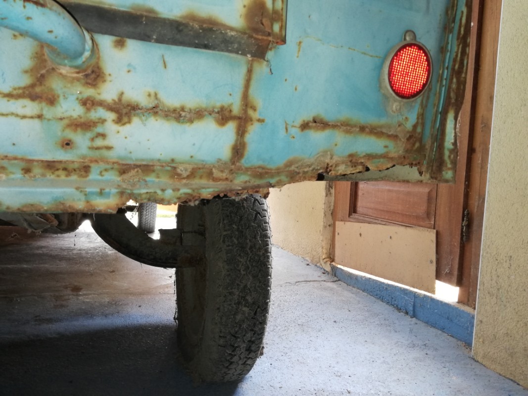

pour mémoire voilà comment était l'arrière avant démontage :
Cela fait plaisir de voir tout bien droit et clean :)

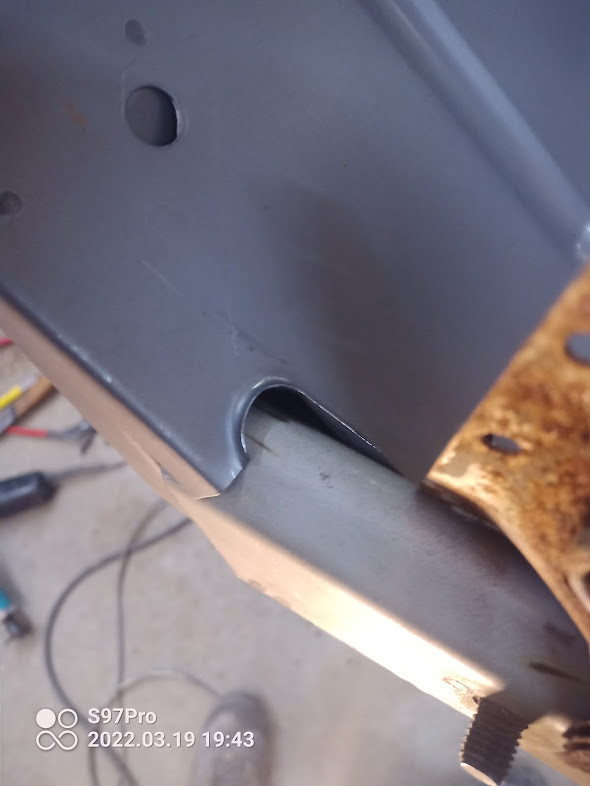

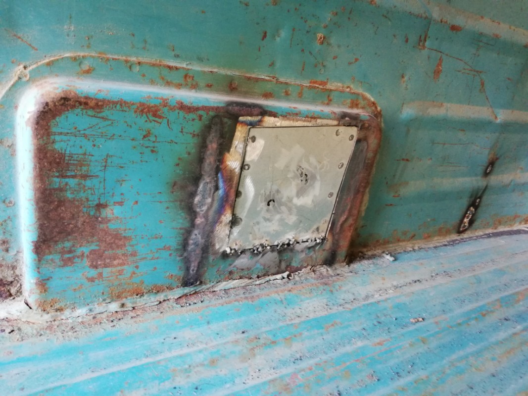

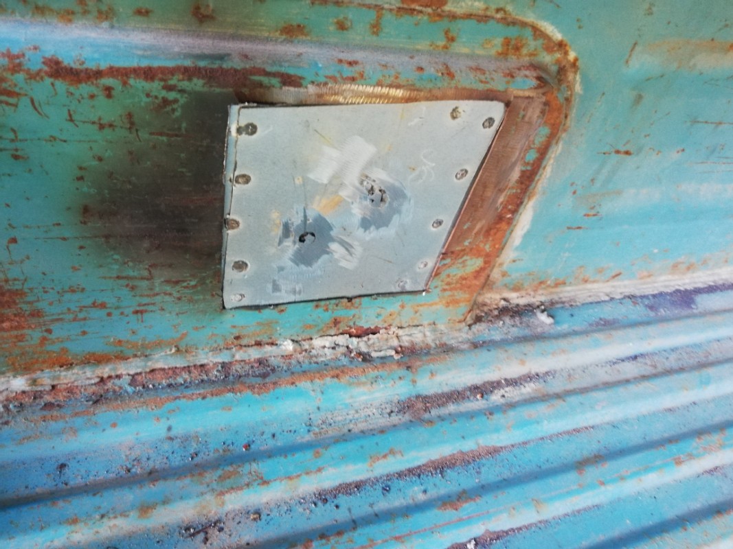

Une petite question, es ce que tu as eu aussi ce problème d'ajustement entre le bas de caisse et la tôle de pédalier?
oui, ça ne coïncide pas vraiment. C'est pas bien grave toutes les tôles sont par ailleurs soudées entre elles en laissant un espace entre le brancard et le plancher ...

Tu as rectifié ou tu as laissé comme ça?
tu as une photo de la pause fini, j'ai regarder ta réparation mais on voit pas cet endroit.
Je t'envoie une ou deux photos sur le post de ta restauration...

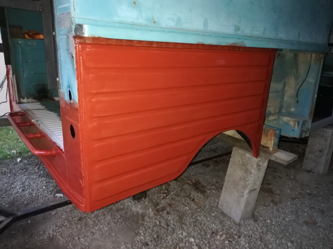

Grande journée aujourd'hui qui a vu la FIN de la restauration de la caisse de l'AK par la pose de l'ultime grosse pièce, à savoir l'aile arrière gauche ! :clap: :valide:

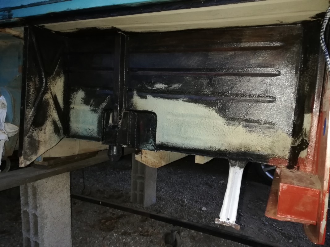

Je continue maintenant avec le traitement du soubassement et, merci le statif, ce sera facile...
Quelques photos viendront... :salut:

:salut: triple saut périlleux arrière :mdrr:

Messages : 17392
C'est sûr qu'elle a déjà une autre gueule comme ça !
Quand je regarde les photos d'avant, je me surprends moi même et je me dis qu'il faut être un peu ouf pour entamer de tel chantier :fou: :salut:

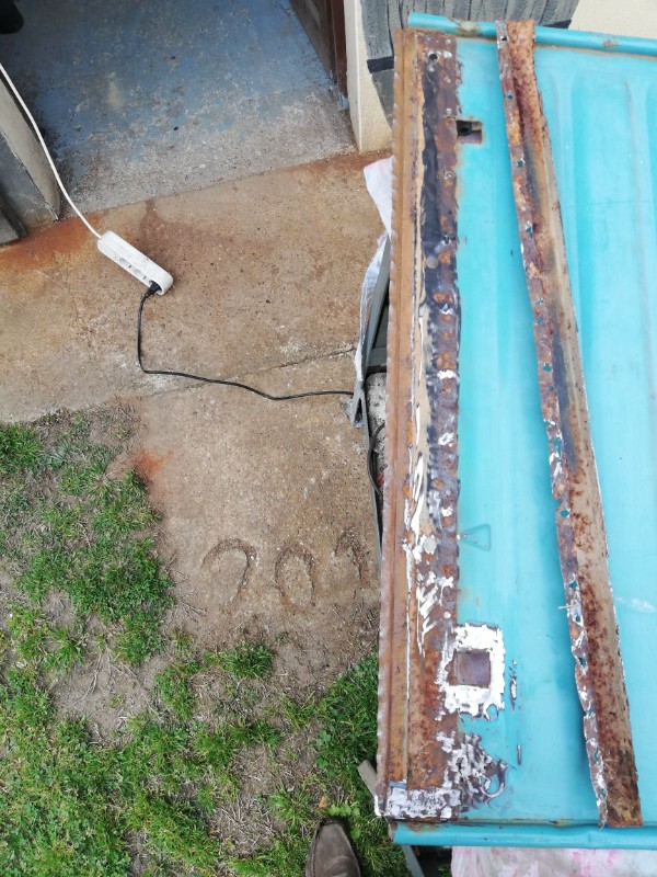

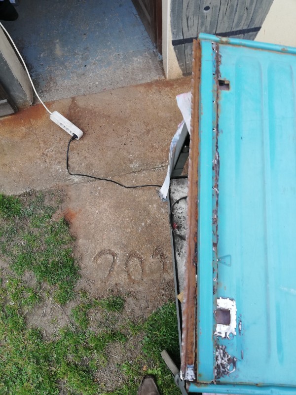

La caisse étant terminée sur le plan soudure , je m'attaque aux éléments amovibles et pour commencer par la trappe de la roue de secours qui est bien attaquée par la rouille au niveau du profil de rigidification :
J'ai dépointé le profil , il est mort et cet après midi j'en refait un neuf car c'est introuvable chez les marchands...J'ai redressé les petits enfoncements sur les tubes ronds des côtés, introuvables également ... :salut:
