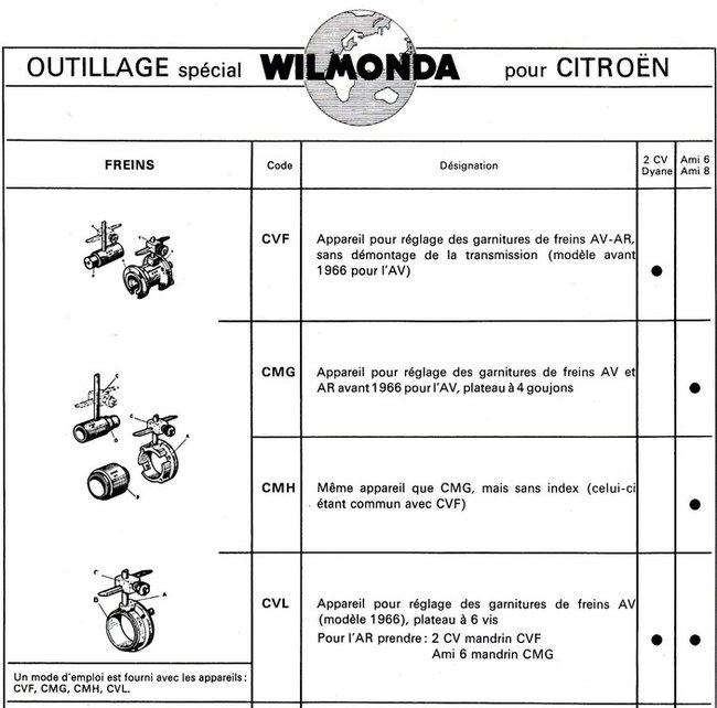

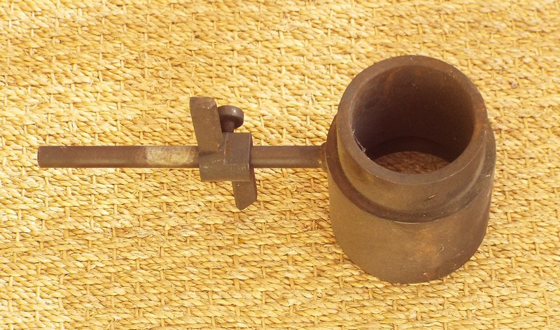

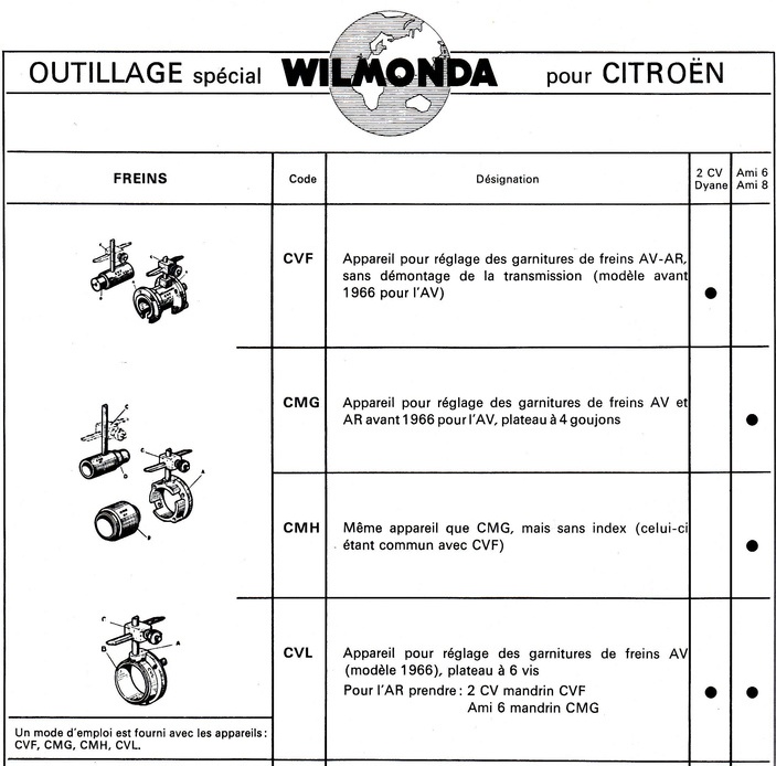

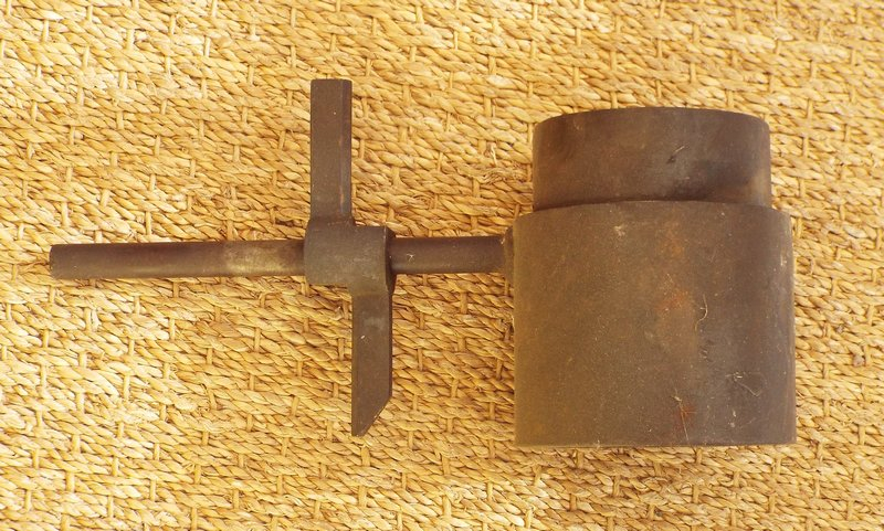

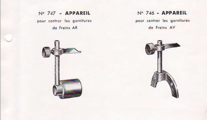

Pour info et pour modèle :
Les outils Wamonda et Wilmonda, et (en vrai !) l'outil pour les mâchoires arrière de DS, qui ne va pas sur la 2 CV...
- lucky40
- Messages : 3736
- Ma deuche : AK400 76
- Localisation : Haute Lande
Re: Les grandes manoeuvres - restauration moteur 2cv azam
Merci Bob pour ces photos.Cet appareil sert pour les freins arrières.

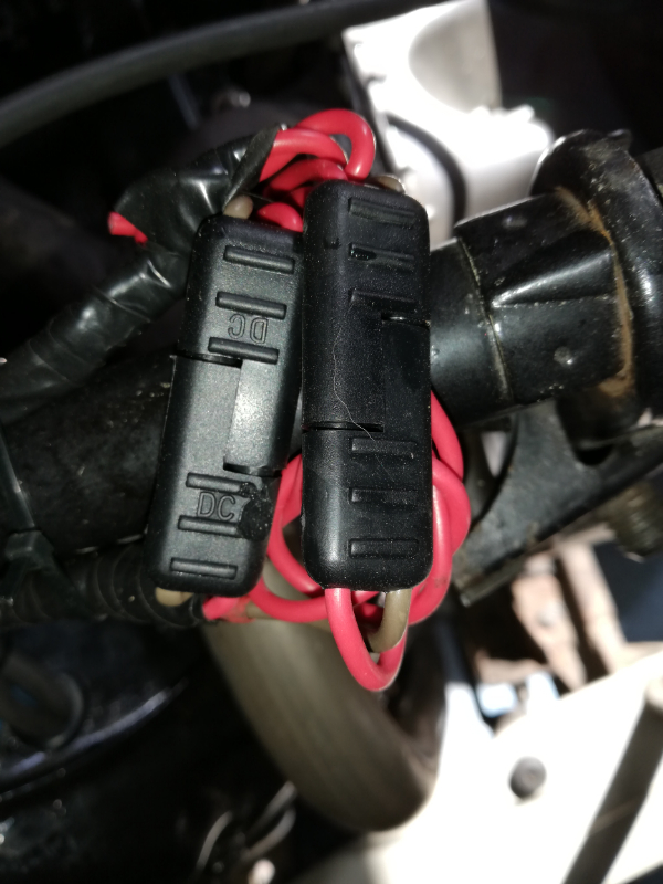

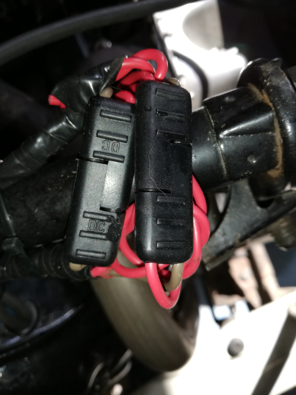

Moteur/boîte remontés ainsi que tout les branchements divers. Il me reste à installer le régulateur électronique, commandé mais qui tarde à arriver, dans un carter de RCD que personne n'a visiblement en pièce inutilisable :(
Je vais devoir sacrifier un RCD en état de marche , c'est dommage, mais tant pis.
- Fredjojo
- Messages : 1317
c est dommage de massacrer un regulo qui marche , il y a ceux la pour 25 / 30 euros par exemple , t'aurais pu la demarrer avec un de tes regulos et faire tes reglages carbus etc.. avant histoire de pas rajouter une inconnue a l'equation :D
https://www.leboncoin.fr/equipement_aut ... 96644.htm/
https://www.leboncoin.fr/equipement_aut ... 70024.htm/
- lucky40
- Messages : 3736
Salut Fred
Oui t'as raison , ainsi je verrai s'il y a une différence entre le régulateur classique et le régulateur électronique...merci pour le conseil
Merci pour les liens :
Mais ça me fait :cul: de mettre 25 ou 30 euros pour juste un carter
Alors je pense que je vais démonter proprement les pièces de mon régulateur, les conserver soigneusement, elles pourront me servir sur un modèle identique que j'espère trouver dans une future bourse d'échange, pour moins de 15 euros certainement ...Tu l'as bien compris, mon problème c'est que je dois monter le régulateur électronique demain ou après demain...
lucky40 a écrit :![]()

Régulateur-Conjoncteur-Disjoncteur

Ce matin remise en place du circuit électrique avant après avoir sectionné 3 fils pour leurs adjoindre deux connecteurs afin de pouvoir démonter facilement le support des phares sans être obligé d'ouvrir le carter, donc ôter la grille, l'hélice etc...

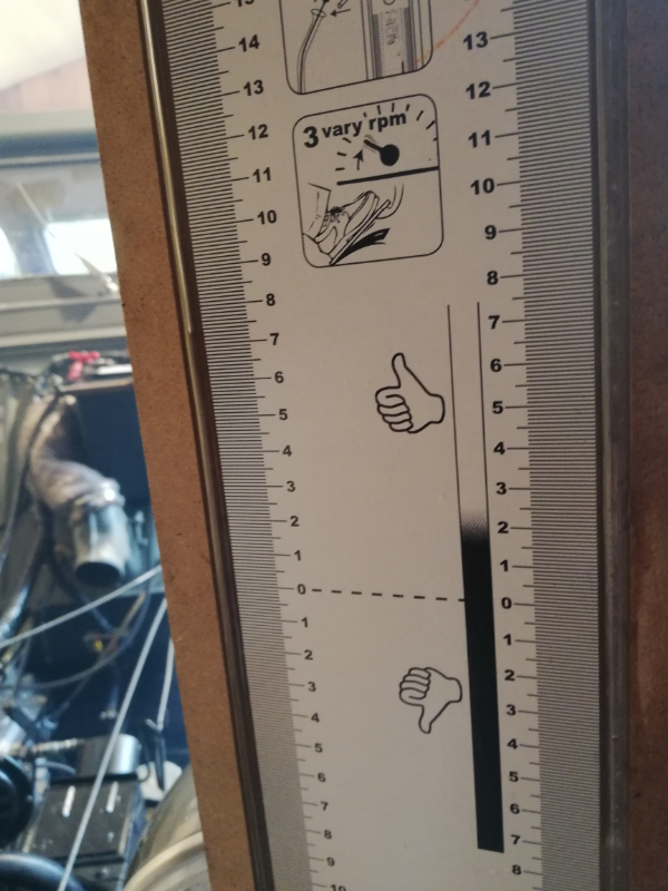

Me voilà de retour sur mon post historique pour vous parler du reniflard dont j'ai testé ce matin la pression au manomètre :
Sauf que j'ai monté à l'envers le tuyau, c'est pas bien grave , j'ai le résultat quand même.
Au bout de 5 minutes j'ai la pression qui monte à 7.5 au ralenti, puis redescend à 6 environ moteur accéléré et reste stable.
C'est la première fois que je fais ce test, je pense que c'est bon.

Cet après midi je me suis mis à la vérification des calages des culbuteurs suivant la méthode de mise en bascule des soupapes. Eh bien quelle ne fut pas ma surprise de constater que rien n'était vraiment bon : des soupapes d'admission avec pas assez de jeu (0.10 / 0.15), de soupapes d'échappement dont une carrément n'avait pas de jeu, voir un jeu négatif, donc si je ne me trompe qui devait rester entrouverte légèrement
J'ai profité d'avoir le moteur chaud pour reprendre les compressions en ouvrant le papillon à fond, j'ai 8 kgs sur les deux cylindres
Je mets deux vidéos faites cet après midi pour que vous entendiez le moteur et ses soubresauts qu'on perçoit ( tendez l'oreille) ainsi que le ralenti qui tient mais qui a des sautes de temps à autres
https://drive.google.com/file/d/1TujKy4 ... sp=sharing
la deuxième vidéo pour mettre en évidence l'accélération et le retour au ralenti qui me semble pas trop trop mal
https://drive.google.com/file/d/1QUpIeI ... sp=sharing
Voilà, peut être que cela pourra donner des idées aux spécialistes : moi j'avoue que j'ai atteint mes limites :pleurs:
