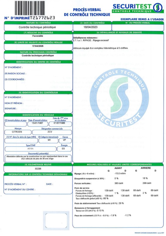

				Allez quelques petites news.
En Bretagne, il fait beau !
Si si, c'est pas des conneries, Dimanche et aujourd'hui, il n'y a pas eu une seule gouttes de pluie.
Alors, j'ai osé allé me promener avec ma 2CV.
J'ai fait 100 kms.
Au début doucement, et à la fin..........Ben doucement aussi , puisque c'est une 2CV et qu'en plus je suis en rodage
Et pour les freins, ça freine maintenant, comme une 2Cv doit freiner, c'est à dire, sans assistance et toujours avec du bruit, mais seulement en fin de freinage ou en appuyant très fortement.
Mais comme nos petits bicylindres on beaucoup de frein moteur, je trouve qu'au final, on ne freine pas autan que cela.
Du moins pas en ville.
Je n'ai pas réussi à prendre RDV pour le contrôle technique, mais je m'y colle cette semaine.
Je reviendrais vous dire si elle a passé avec succès le CT ou non.
à bientôt pour la fin de cette belle aventure.

				Posté : 18 avr. 2023, 11:25
				par Filofax
Aujourd'hui, je suis passé de l'alégresse à la déprime complète !!!!!!!
