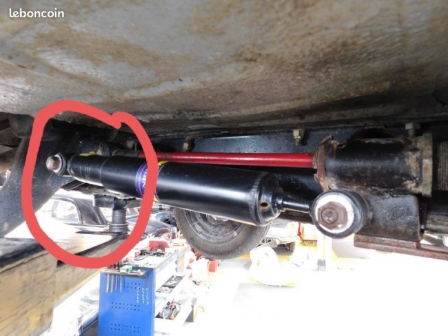

Les amortisseurs arrières sont montés à l'envers, normalement le bossage est au plus bas ? Je dis cela car j'ai monté les miens ce week end et en suivant les tutos je les aient mis dans l'autre sens.

Oui tout a fait, a l'envers, aucune efficacité.
Perso, j'ai pas remis des Monroe, trop décriés.
Je suis passé aux gaz, content pour l'instant.

Mais c'est pas une bêtise cette Voisin, .. Même à ce prix. Rien à faire dans cette rubrique ! :mdrr:
Pour les amortisseurs, je ne suis pas d'accord. Ceux de ma 2 CV 6 d'origine sont montés à l'arrière comme sur cette Voisin.
En fait les arrière sont montés ainsi, et les avant sont dans l'autre sens. Et il m'étonnerait que Voisin les ait montés à l'envers.
Je vous mettrais des photos plus tard.

Oui Bob, cela dépend de la marque de l'amortisseur.
Mais les Monroes hydrauliques ont une réserve d'huile qui est un petit renflement. Il est demandé de mettre se renflement au point le plus bas. :pense:
C'est pour cela que l'on avance qu'il est posé à l'envers.
De plus la personne a cette voiture depuis presque 20 ans et c'est certainement pas "voisin" qui a changé ces amortisseurs et certainement une tierce personne.
Renflement reserve d'huile

Bonjour, d'accord avec toi Eric :pouce: les miens sont monté comme les tiens :salut:

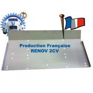

Mais pour le CT, il n'est pas nécessaire de remplacer les planchers s'ils sont percés. Une tôle posée dessus et rivetée suffit. Mon contrôleur me l'a confirmé.

:pouce: c'est bon a savoir mais n'est ce pas suivant le zèle du contrôleur :???:

Ce que 'a dit mon contrôleur, qui en voit beaucoup des anciennes:
Les tôles rivetées ou vissées ne sont plus acceptée pour les nouvelles réparation.
Cela reste toléré pour une réparation ancienne qui a déjà été acceptée lors d'un CT antérieur.
En bref, mes planchers rivetés installés il y a 20 ans, pas de problème. Si je les change, faudra refaire en tôle soudée (Peu importe le type de soudure. Brasage accepté aussi, mais pas de vis ni de rivets).

Ben pourtant je viens de mettre un plancher réparation, fixé par des rivets et les vis de fixation de la caisse, sur la 2 CV 4/6 de ma fille pour la passer au CT, parce que je n'ai pas envie de changer les planchers tout de suite, et c'est passé.
J'ai mis cette tôle vendue par les marchands. Elle s'adapte au poil.
http://www.renov-2cv-mehari36.com/fr/ca ... 08333.html

C'est moche pour les tôles rivetées et le CT, je viens d'avoir un copain qui vient justement de rapiécer la coque de son Samurai Suzuki. Je vais voir la réaction du contrôleur au prochain CT.
Sinon en "noyant" les rivets dans du blackson ou de la colle à parebrise, difficile pour un contrôleur à l’œil nu de savoir ce qu'il y a en dessous.
