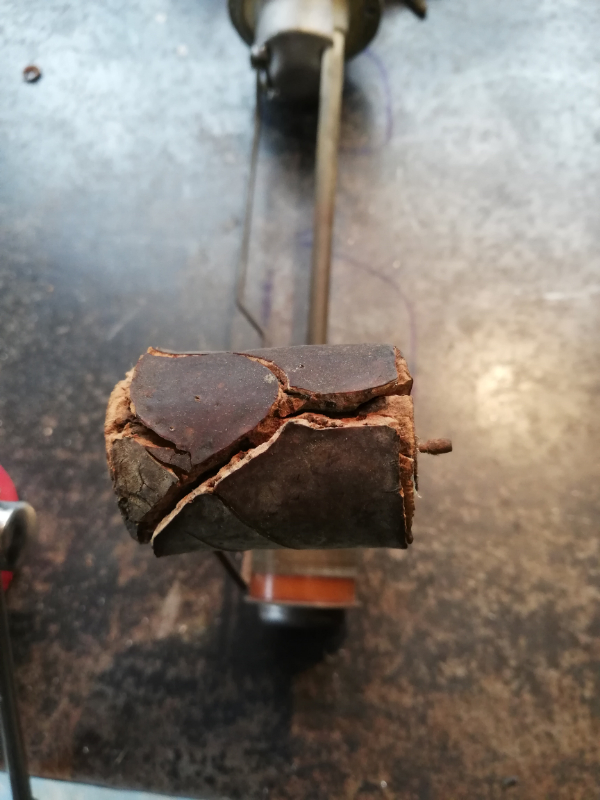

Suite du problème de carburation qui passe, chemin improbable , par le remplacement de la jauge à essence dont je vais devoir contrôler le bon raccordement suite au problème de l'air qui circule dans la canalisation...Je vais ôter la jauge neuve qui fonctionne à l'envers pour en mettre une d'origine que j'ai révisée...avec délicatesse, ça paraît assez fragile ...
Donc la 1ère opération c'est l' épointage des 3 fixations du carter pour contrôler le rhéostat à l’ohmmètre ; ok il n'est pas coupé. Par contre pas de liaison entre la sortie plus et la masse : Il s'avère que c'est juste un défaut de contact suite à la dégradation des surfaces de contact. Après un microbillage, tout est rentré dans l'ordre et ma vieille jauge s'est remise à fonctionner :clap:
Par contre, j'ai dû ressouder à l'étain le carter sur les trois points, ça à l'air de tenir...Restait le problème du flotteur en très mauvais état que je ne souhaitais pas remettre en place :

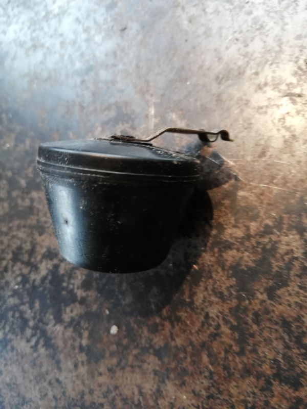

J'ai donc réfléchi à ce que je pourrais mettre à la place et j'ai trouvé une solution avec un flotteur...de carburateur qui ne servait pas
J'ai sorti le bouchon de liège et j'ai soudé sur la tige le flotteur du carburateur en respectant, à peu près , le niveau qui était celui du bouchon /

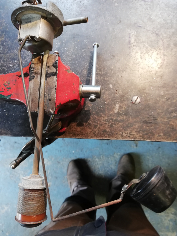

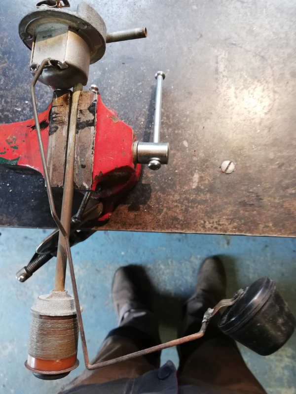

Je vous disais que mon petit bricolage de la jauge devait faire ses preuves et bien elle n'en aura pas eu le temps...Ce matin j'ai vérifié les durites d'essence, changé la membrane de la pompe à essence qui s'est avérée bien fatiguée, remplacé le filtre à essence par un anti retour, et ...tenté de remettre la jauge d'origine en remplacement de la refabrication merdique qu'on nous vend à 25 balles...Je dis tenté parce qu'en fait le flotteur de carburateur monté à la place du liège ne passe pas dans le puits de jauge , et je ne l'avais pas prévu :???: Il rentrerait mais en forçant légèrement, et pour l'enlever cela serait difficile, j'ai donc abandonné ce bricolage pour en faire un autre qui lui passe très bien : j'ai adapté le flotteur plastique de la jauge merdique sur la juge d'origine :pense:
au final j'ai ça :
Et vous savez quoi , la jauge d'origine fonctionne :clap:
