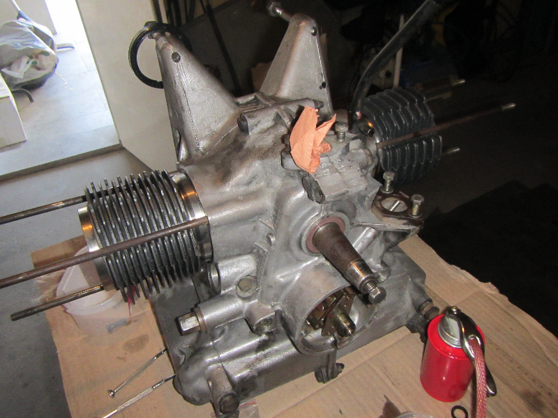

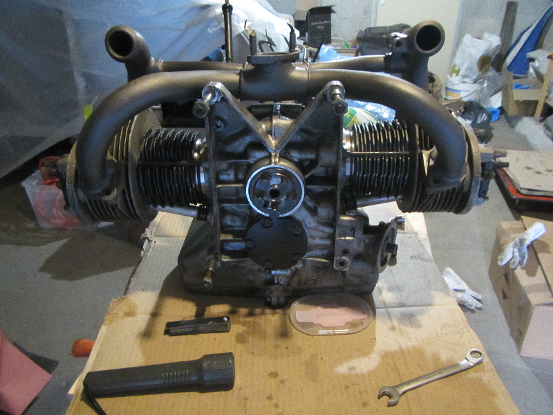

Suite à mon soucis de point dur et en écoutant les conseils de renato, ricman , bob41 et zamzam
Donc dépose des culasses et des cylindre/piston.
A la suite je me suis aperçu qu'un des tubes enveloppes était légèrement plié à son extrémité et la tige fortement marqué, j'en ai profité pour la changer et redressé le tube. pour la pompe, nettoyage et vérification du jeux, ouf il est à 5/100 eme, donc nettoyage et remontage. les poussoirs idem, pas d'usure.
Donc changement d'un kit cylindre piston, et bien ça se monte facilement, mais il faut être assez vigilent sur le montage des segments, la position du piston, et le positionnement des circlips avec ouverture vers le bas ou vers le haut.
Puis remontage des culasses, pas serré pour le moment car je dois vérifier leurs positions avec l'araignée avant de les monter au couple.
Alors pour la documention, c'est surtout les vidéos du "mecano du dimanche" qui m'ont bien aidé, complété par gazoline.
En une demi-journée, c'est le temps qu'il m'a fallu pour faire ça

oui, c'est fait, enfin pas tout a fait, mais ça m'a valu 2 semaines d'angoisses et apprendre le fonctionnement d'une clef dynamométrique :shock:
sinon j'ai fait grenaillé l'araignée et toute les tôles de refroidissement avec mise en peinture, c'est du temps de gagné

Peinture haute température j’espère !!!helios a écrit :oui, c'est fait, enfin pas tout a fait, mais ça m'a valu 2 semaines d'angoisses et apprendre le fonctionnement d'une clef dynamométrique :shock:

- helios
- Messages : 1287
- Ma deuche : 2cv AZKB
Re: refection 2cv AZKB 78
pour l"araignée, j'ai mis du 900° pour insert, mais je l'ai pas encore cuite.
pour les tôles, antirouille époxy et polyuréthane, ça devrait tenir

C'est entre la 1ére couche et la 2éme qu'il fallait chauffer doucement au décapeur thermique pour rendre la peinture plus solide .helios a écrit :pour l"araignée, j'ai mis du 900° pour insert, mais je l'ai pas encore cuite.
Mes éléments en noir mat (grille,carters de ventilation,cache culbuteurs,boîtiers de chauffage) sont en peinturehelios a écrit :pour les tôles, antirouille époxy et polyuréthane, ça devrait tenir
haute température +650°, mais peut être qu'une peinture standard suffit , j'avais voulu être prudent peut être trop mais en tout cas ça n'a pas bougé aussi bien sur l’araignée que sur le reste .
Même toute la ligne d'échappement que j'avais décapé puis repeins avec de la bombe haute température 900°, pas bougé non plus .

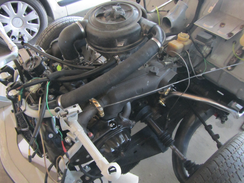

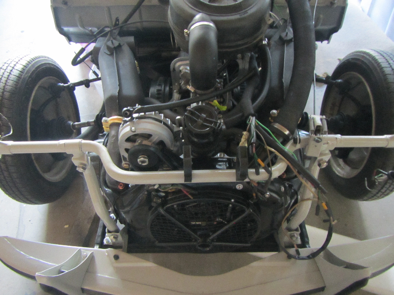

le moteur a retrouver sa boite et ses accessoires, mais pas encore démarré, ça va venir une fois que j'aurais caler l'allumage.

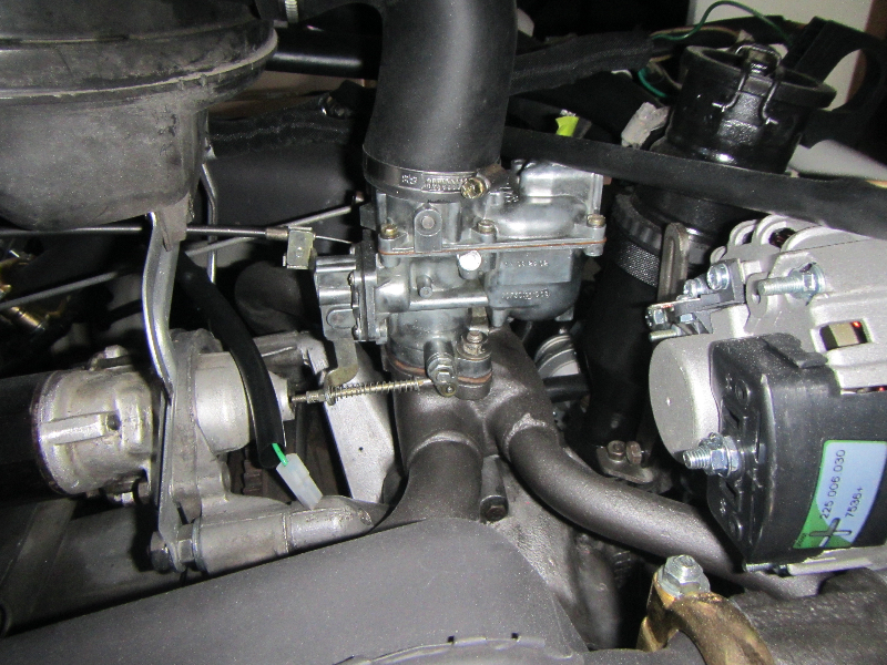

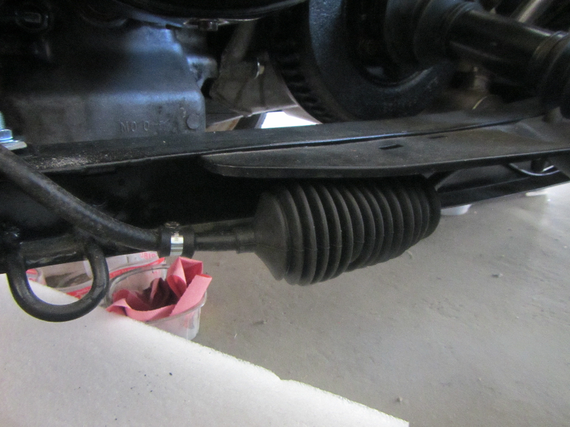

le carburateur a changé de couleur après un court-bouillon au jus de citron, et remplacement du joint , de la membrane, du nettoyage des conduits et gicleurs.

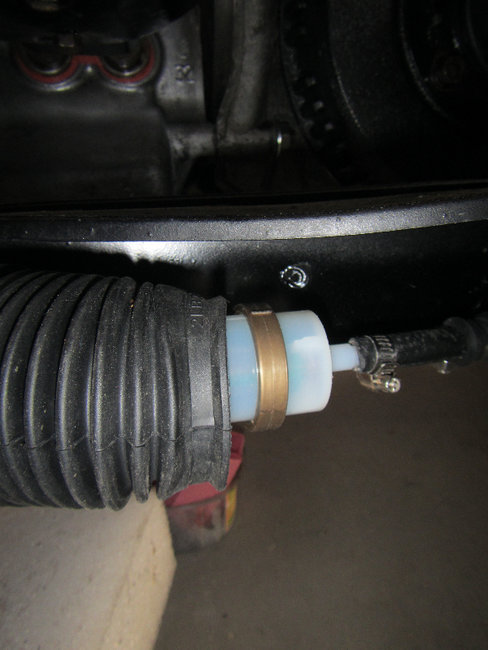

la pose d'un filtre à essence sous la tôle avant, caché par un soufflet pour le protéger.

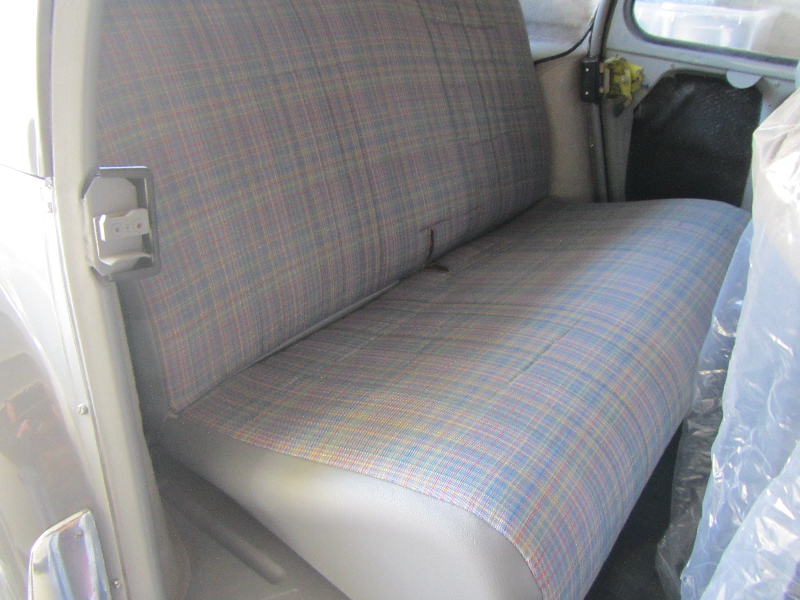

la sellerie a été entièrement changé,avec remplacement des mousses en latex
Vivement que le moteur reprenne vie
