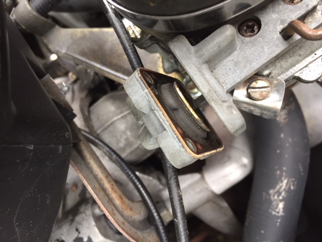

Re: 2 cv petarades,pas accéleration
Posté : 11 juin 2018, 09:28
par renato13
C'est pas la pompe de reprise cette photo .
C' la capsule de dénoyage ,,tu peut très bien la supprimer et mettre une plaque pour boucher. Ou la remplacer.
SINON
La comme elle et percer et peut occasionner une prise d'air . :salut:

par RICMAN41
:salut: -As-tu démonté ta pompe de reprise pour valider la membrane (poreuse ou percée)
Dans la vidéo (carbu vu de dessus)pour résumer elle tient le bien le ralenti mais dès que tu accélère elle s'étouffe. Est ce que quand tu accélère ton gicleur de pompe de reprise (bec ou col de cygne) envoie bien de l'essence .

par must
Où se trouve la pompe à reprise?
Posté : 11 juin 2018, 12:08
par must
C'est la pièce devant le carbu avec le couvercle presque identique à celui de la capsule de dénoyage?
Posté : 11 juin 2018, 13:13
par Clem
Exact

par renato13
must a écrit :Bonjour à tous, merci pour l’intérêt que vous portez à mon soucis.
-C'est vrai que je me suis un peu dispersé, et que le moteur étant neuf, j'aurai du resté concentré sur le carbu qui avait le plus de chance de s’être déréglé.
-ou sur les pièces extérieur de l'allumage, bougies, bobine et câbles.
-Le moteur est refait par quelqu'un qui me semble sérieux dans son travail.
-Pour ce qui est de vidéo j'ai mis 2 liens sur Free.
membrane.JPG[quote="
2 liens concernant mon problème:
http://dl.free.fr/v4kzEIwOc
http://dl.free.fr/i8h7IaIix
merci et bonne journéé.
Sur le premier lien , la ou le moteur a le filtre a air, je persiste a dire tu a un problème d'allumage ,le moteur tourne sur un cylindre.
les controle suffit pas de se dire c'est neuf ,il faut essayer avec d'autres pièces , les culbuteurs son bien regler aussi ?, :salut:

J'ai commandé le nécessaire pour le carbu comme ça je pourrais l'enlever de la pipe et vérifier la pompe à reprise qui semble fonctionner, c'est elle qui injecte de l'essence dans le corps du carbu, on le distingue à peine sur la vidéo.

Emplacement des bitognos et autres trucs sur un carbu double corps :laughing:
Pour savoir de quoi on parle !!! :wink:

super RICMAN41 »ces repérages sur le carbu......merci
je n'avais jamais entendu parler de capsule de dénoyage avant de participer à ce post......
je vais regarder ce soir comment ça fonctionne, là je n'ai pas le temps....je voulais juste savoir comment évoluent les choses pour must...
