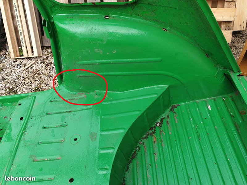

Val,
Si et quand tu iras voir cette caisse, prend un aimant et passe le là :
Pour moi, ça c'est de la choucroute en fibre de verre.
Tu as au moins un intérieur d'aile à changer.
La caisse a certainement été repeinte. Il y a peut-être d'autres endroits, où il y a de la fibre.
Oui vu le prix de la caisse et l'aspect plutôt propre de la peinture elle a sûrement dû être repeinte... beaucoup de points à vérifier et reprendre je pense.
Je ne sais pas si je vais aller la voir car il ne répond absolument pas. On verra...
Merci de ton conseil

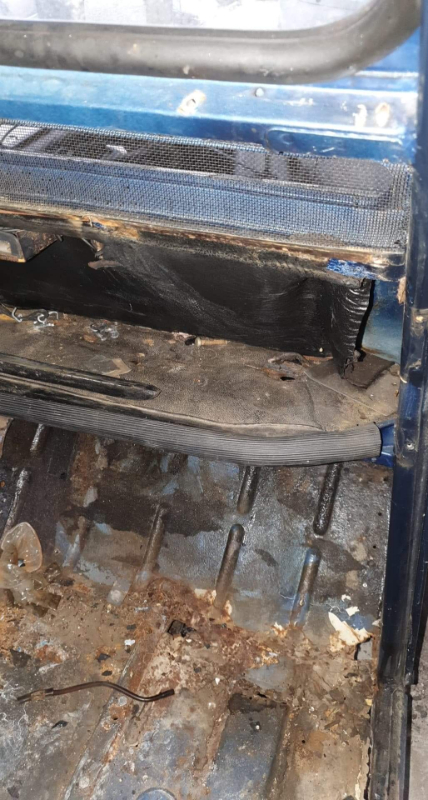

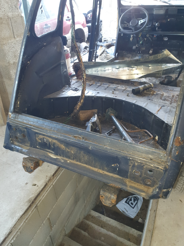

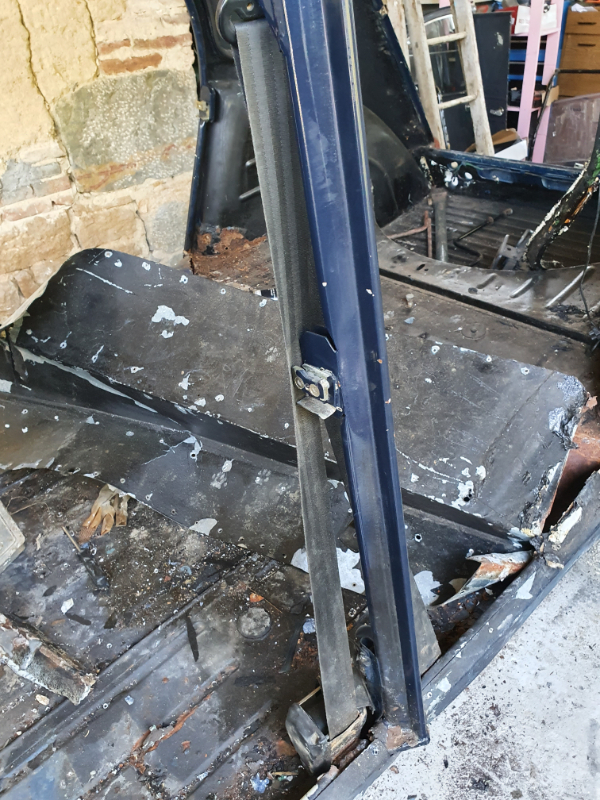

Posté : 11 mai 2020, 19:17
par Val71
Je vous poste quelques photos de la suite du démontage. J'avance tout doucement, vraiment tout doucement mais je ne suis pas pressé. Beaucoup d'éléments rouillés, cassés, abîmés... J'aurais sans doute beaucoup de pièces à racheter. Et beaucoup de surprises aussi: par exemple le cache au centre du volant était un couvercle de cornichons :mdrr:
Je pense que le chassis est à changer également. Chassis, caisse, moteur, mon dieu ne relâchons rien
Prenez soin de vous :)

Re: Restauration 2cv 6 1985
Posté : 11 mai 2020, 19:32
par JLUC
doucement, doucement.
Châssis à changer soit.
MAis la caisse…
On renforce, on décape, on découpe ;) :pouce:
Aller avec du temps tu vas voir comme tu vas y arriver!!! :mecanic:
