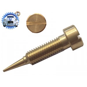

Après révision total du faisceau électrique elle démarre mieu en revanche pour régler mon carbu de dévissant la vis de richesse de 1/4 de tout et en attendant environ 1 min entre chaque réglage à aucun moment elle monte en régime ou quoi que se soit comme si la vis ne faisait rien d ou peut venir mon problème ?
Re: Problème carburation 2cv az
Posté : 19 nov. 2020, 10:15
par bob41
Constant a écrit :Salut
La vis de richesse est peut-être cassée. Ca arrive, c'est assez fragile, notamment si on la serre à fond en insistant.
Sort la complétement, fais attention de ne pas perdre le ressort. Le bout de la vis est conique et fin.

J ai démonter la vis de richesse et elle est entière ... je tente de la changer quand même ?
Re: Problème carburation 2cv az démarreur ne s'actionne pas
Posté : 19 nov. 2020, 15:20
par bob41
Constant a écrit :J ai démonter la vis de richesse et elle est entière ... je tente de la changer quand même ?
Si tu veux, ce n'est pas très cher. Mais si la tienne est entière, conserve la.

Bon j ai pris la vis de richesse d un carbu identique sur une 2cv qui marche nikel bas ça a rien changer
