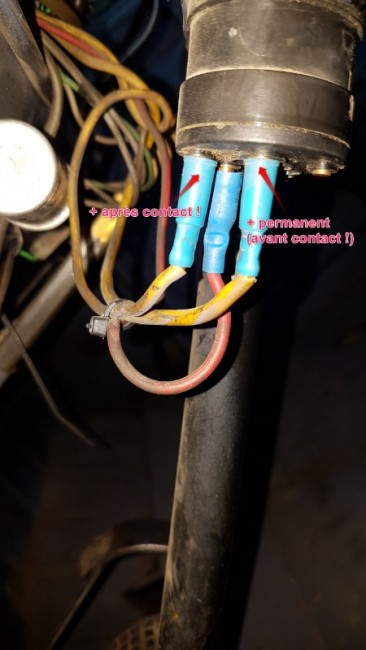

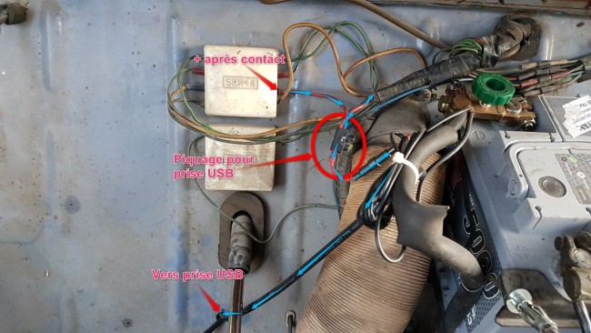

				Corto a écrit : ↑21 sept. 2021, 13:13
Deuchémoi a écrit : ↑21 sept. 2021, 13:06Je tâche de te faire des photos demain ...
Merci !
Finalement, j'ai eu le temps ce soir !
-  Mon piquage !
-  Sous le contacteur !

 Deuchemoi, je pense qu'avec  ces photos l'explication est  claire

				Deuchémoi a écrit : ↑21 sept. 2021, 19:44Finalement, j'ai eu le temps ce soir !
Merci !
Je ne regrette pas d'avoir demandé un schéma, sinon je serais parti directement à la clef de contatc !
Toutefois, il me vient un doute, puisque tu te piques après le fusible, celui-ci ne doit-il pas supporter deux charges ?
- sa charge initiale pour la fonction pour laquelle il est branché + celle que tu ajoutes, prises USB, autoradio ou autre ?...

				Corto a écrit : ↑21 sept. 2021, 20:26
Merci !
On est d'accord que quand j'écris "contacteur", on est bien sous la clef de contact ... sur la partie barrée en rouge !
Heu .... là, je ne me suis pas posé cette question !
On va attendre qu'un pro de l'élec. nous en parle ... Mais intuitivement, je dirais que y'a pas de blème !
