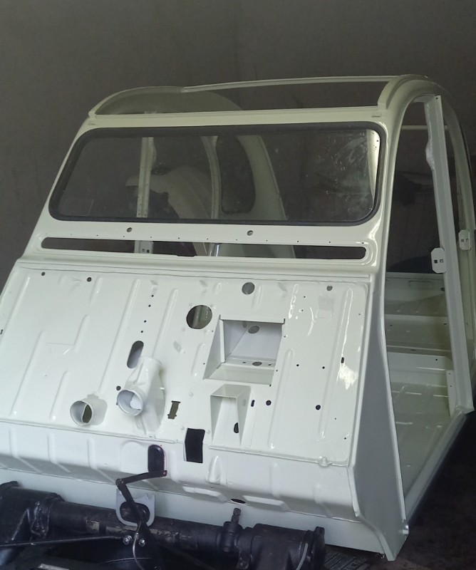

Bon, 1 sur 4. Je sais bien que j'y arriverai mais je trouve quand même que je ne suis pas trop performant :)
Allez, je viens de réceptionner la caisse. Ça fait du bien au moral.
Ça donne une idée de voiture
2cv 4 de 1974

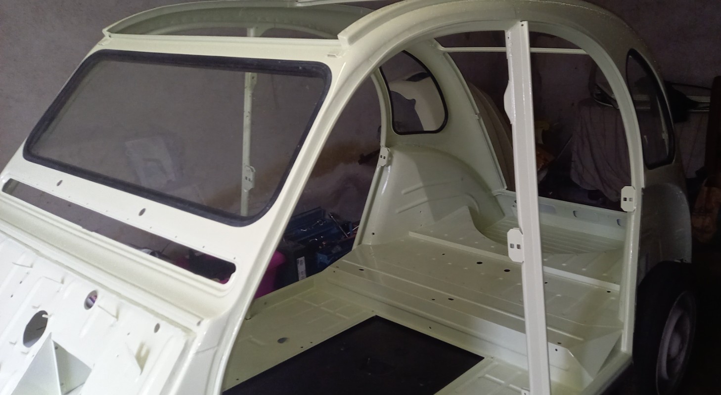

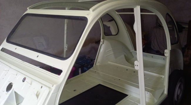

A la demande générale.
Vous constaterez que je ne suis pas meilleur photographe que mécanicien :)

Donc là c'est ta caisse réparée ou une neuve?
Elle est très belle.
Bravo.

A ce stade réparée ou neuve, il n'y a plus beaucoup de différence.
Tablier, bas de caisse et plancher gauche et plancher pédales, pièce où se place le volet d'aération....ont été changés
Les baguettes de bas de caisse sont les anciennes :) (enfin celles que j'avais remplacées). Le support de pédale d'accélérateur aussi :mdr:
Alors je dirais que c'est mon ancieneuve caisse.

Aussitôt livrée, aussitôt posée sur son châssis :)
Ca ne chôme pas chez les PLUX :mdr:
En tout cas, ton carrossier à fait du bon boulot.
Mais il ne manquerait pas le support de maitre cylindre ?
louislarénov
Messages : 446
Re: Suite des travaux
Message par louislarénov »
Merci PLUX, avec les photos le brouillard s'éclaircit :) Décidément ce support MC est d'actualité en ce moment :mdrr: La caisse est bien belle en tout cas :amour:
