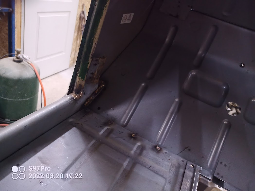

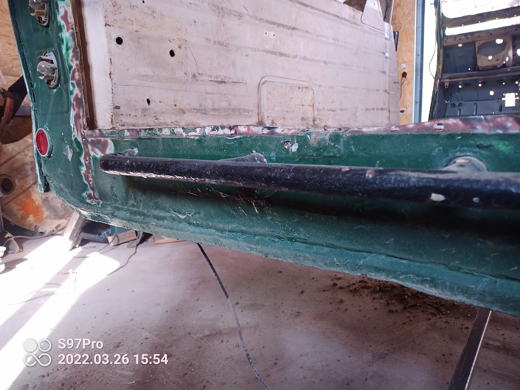

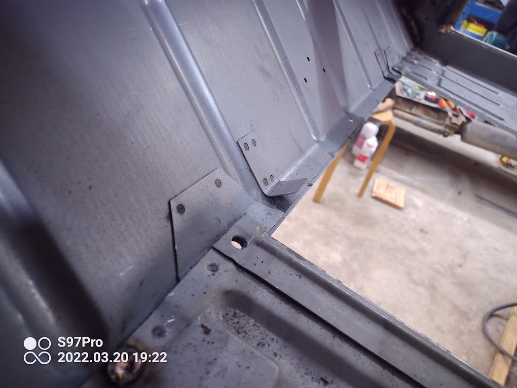

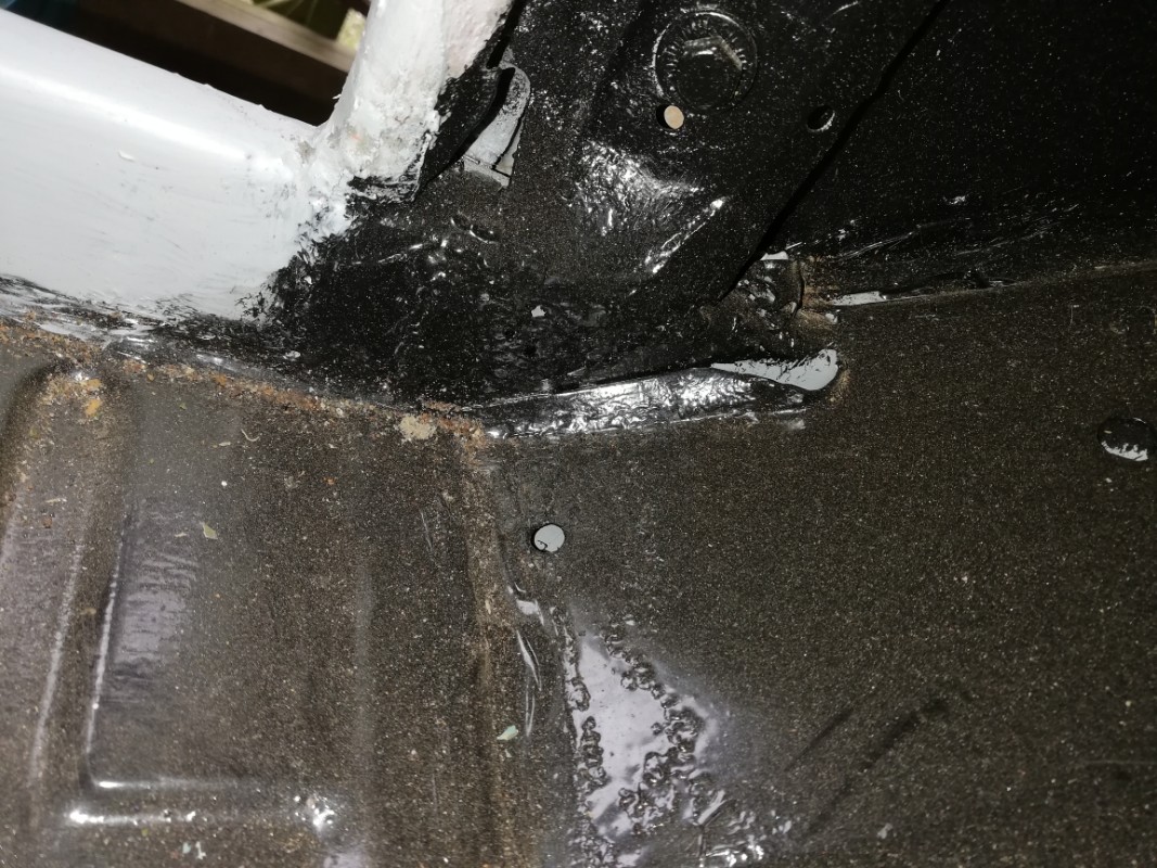

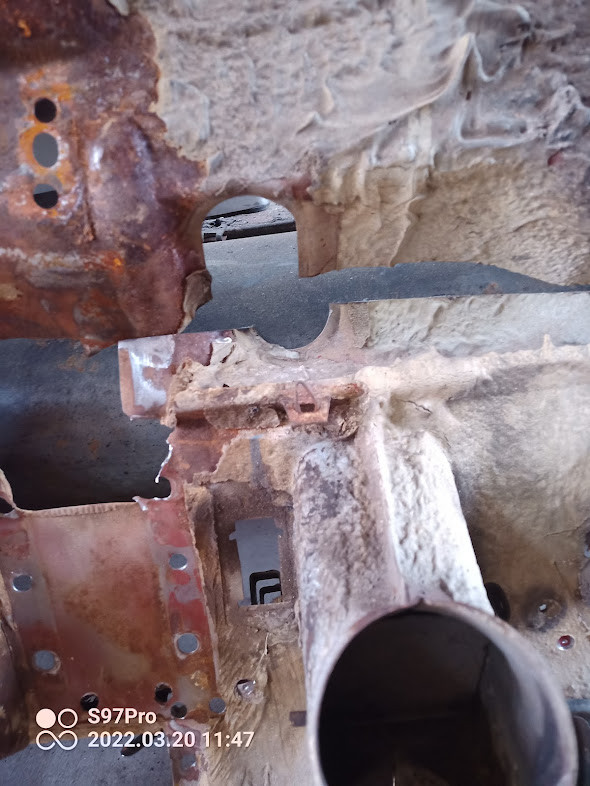

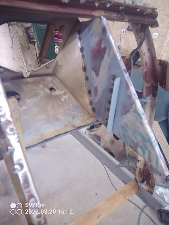

Voilà les photos que tu m'as demandé Didou :
Sur la photo du haut, tu remarqueras que j'ai même enlevé un bout de tôle du plancher au niveau de l'échancrure pour pouvoir le positionner le plus possible contre le brancard côté droit.
Côté gauche , photo du dessous, j'ai rabattu un peu la lèvre du plancher pour coller le plus près possible la tôle contre le brancard.
Au final, je te confirme qu'il faut faire avec l'approximation des refabrications...

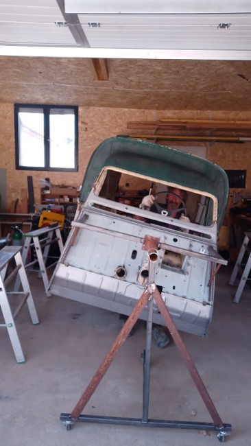

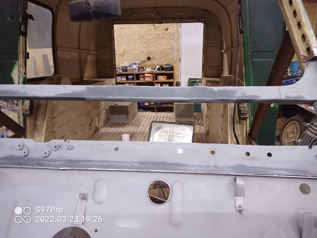

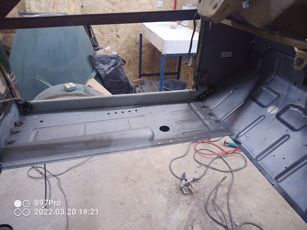

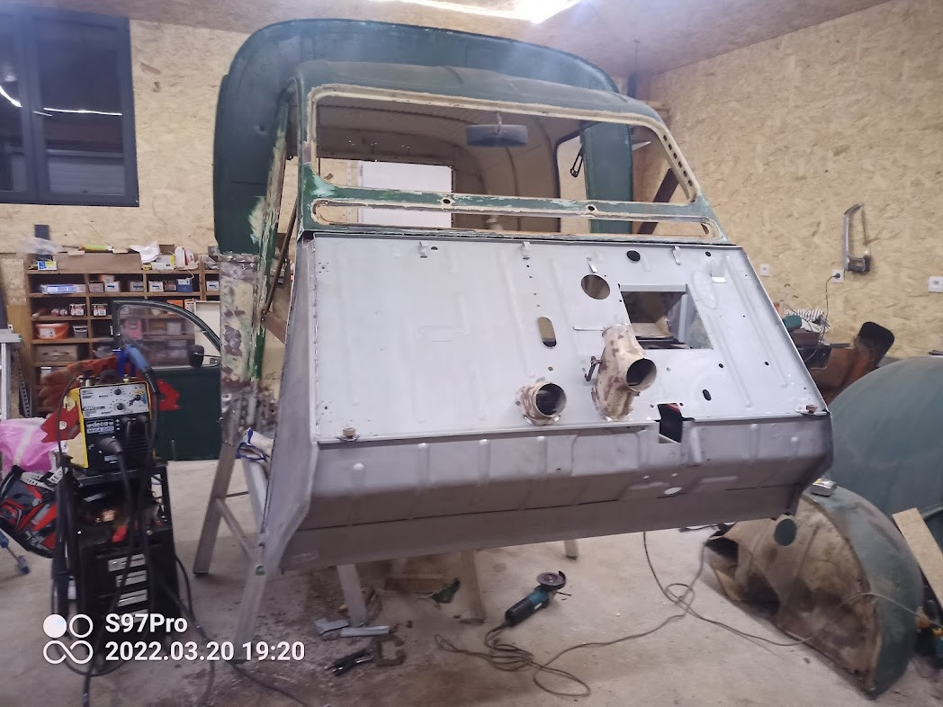

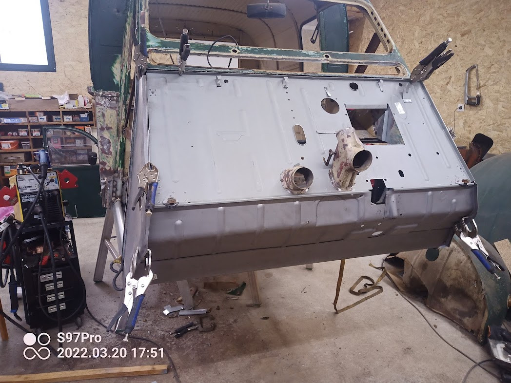

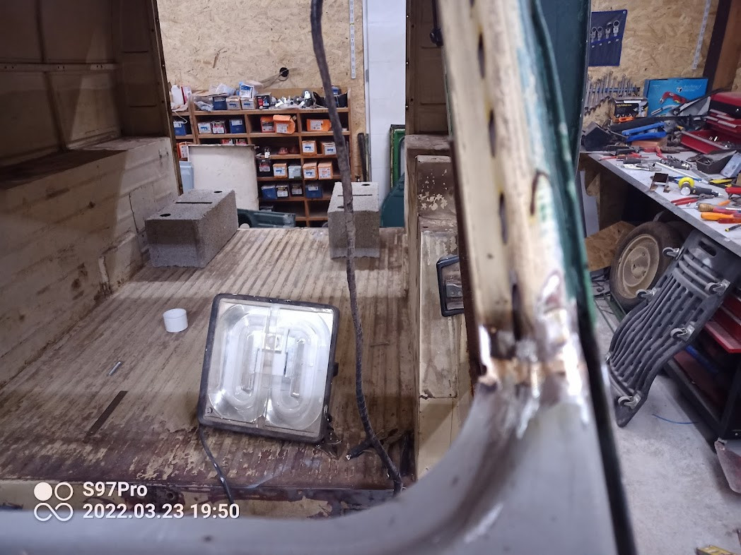

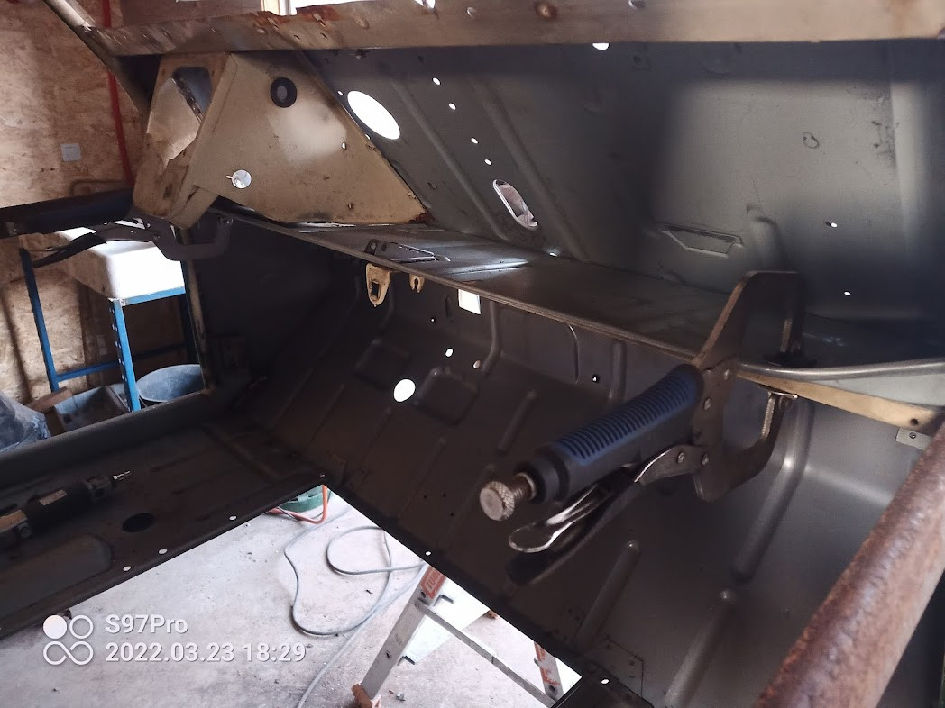

bon un peu de nouvelles du WE passé à bosser
J'ai fait de la récup, utiliser des pièces de carrosserie pour créer d'autre pièces ça me fesait kiffer :clap:
Après une pose à blanc
Vient le temps du soudage par point et bouchon

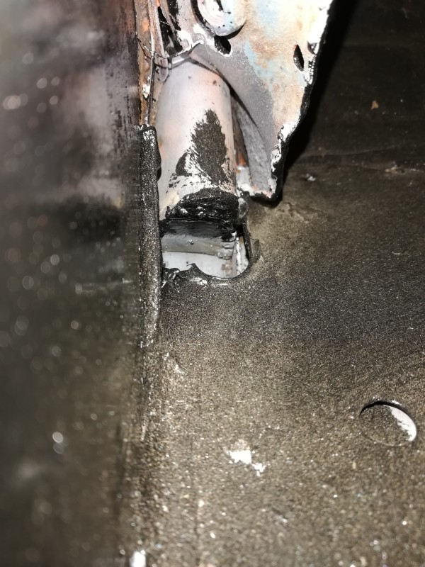

Par contre à l'origine j'ai un trou dans la cloison qu'il n'y a pas dans la nouvelle? j'ai regardé mes photos mais je vois pas ce qu'il y a. C'est sous le conduit de chauffage. C'est vrai la photo est à l'envers :siffle:

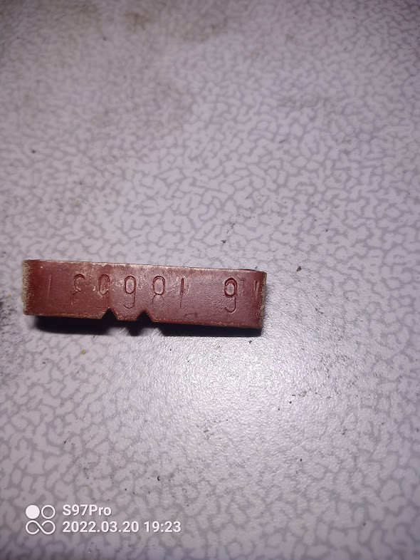

J'ai trouvé aussi une petite languette avec un numéro qui était sertie sous la tablette, je ne sais pas à quoi correspond ce numéro?
Une autre petite chose, ça sert à quoi ces pâtes sur la tôle du pédalier, je les ai pas sur mon ancien.

Pour tes pattes sur le plancher pedales je ne peux t’aider.
En revanche, la plaque numérotée est importante, c’est le numéro de série de ta caisse.
On m’a demandé ce numéro à l’aventure Citroën pour mon certificat de datation.
Garde cette plaque !
Re: Départ de la restauration de ma 2cv AK400

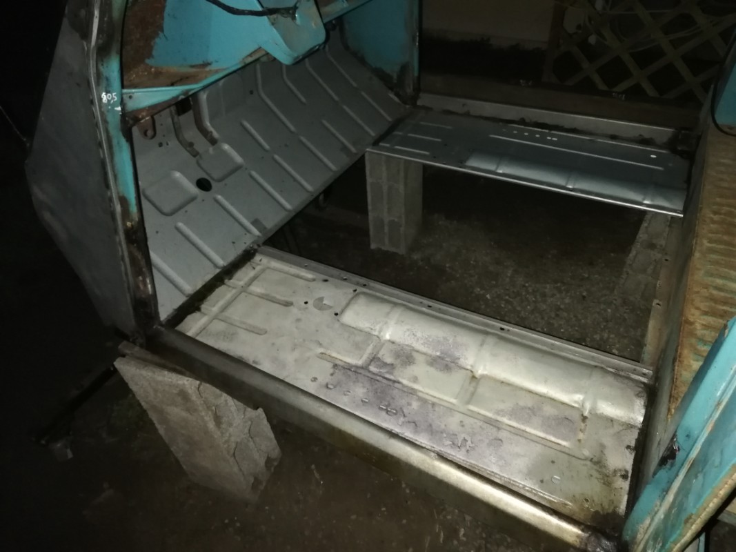

Hello Didou,
Moi je ne les ai pas sur mon plancher pédale :
Tu peux les virer, ça ne sert à rien... :salut:

Les petites pates sur le plancher, je les ai aussi sur ma 2cv (plancher changé à l'époque par de la pièce Citroën !). A priori ça ne sert à rien, tu peux donc les laisser ;)
Le trou dans la cloison tu veux parler du trou ovale ? C'est pour le caoutchouc où passe la tringle d'accélérateur pour les carbu simple corps. Puisque la découpe n'est pas la même pour les carbu simple et double corps, tu as la possibilité de faire la découpe toi même, ou pas !
Bon il me reste plus qu'à prendre les côtes du caoutchouc pour faire le trou, merci
Ces pâtes doivent être pour une autre sorte de 2cv, je laisse ça va pas déranger sous le tapis.

didou04 a écrit : 21 mars 2022, 12:58 Ces pâtes doivent être pour une autre sorte de 2cv, je laisse ça va pas déranger sous le tapis.
Perso je les enlèverais.
Généralement, rouille aime bien se mettre entre les pièces, donc là tu es sur qu'à terme la rouille y sera.
En les enlevant, tu es sur qu'elle ne pourras pas s'y mettre.

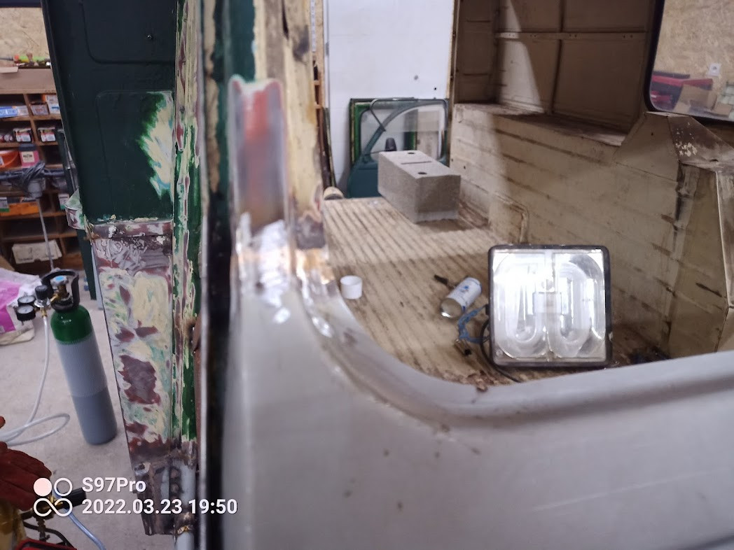

La soirée c'est bien passée :pouce:

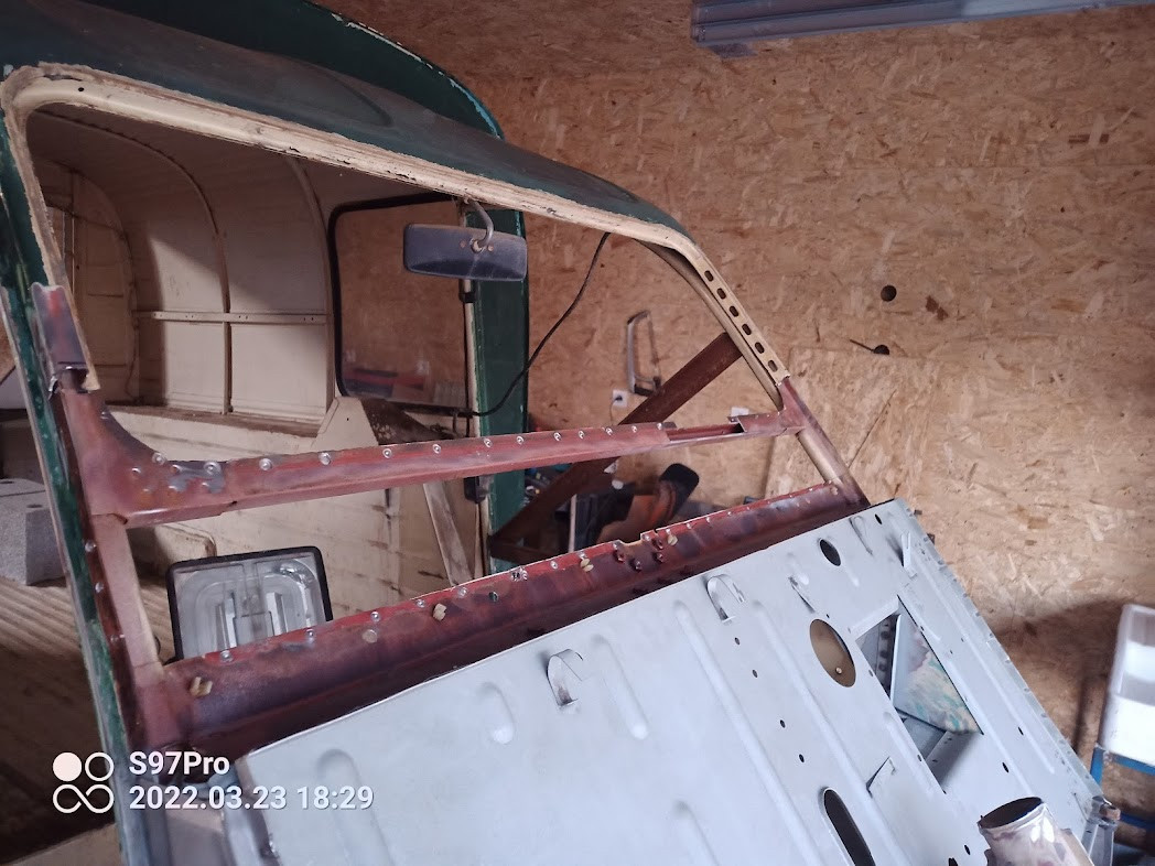

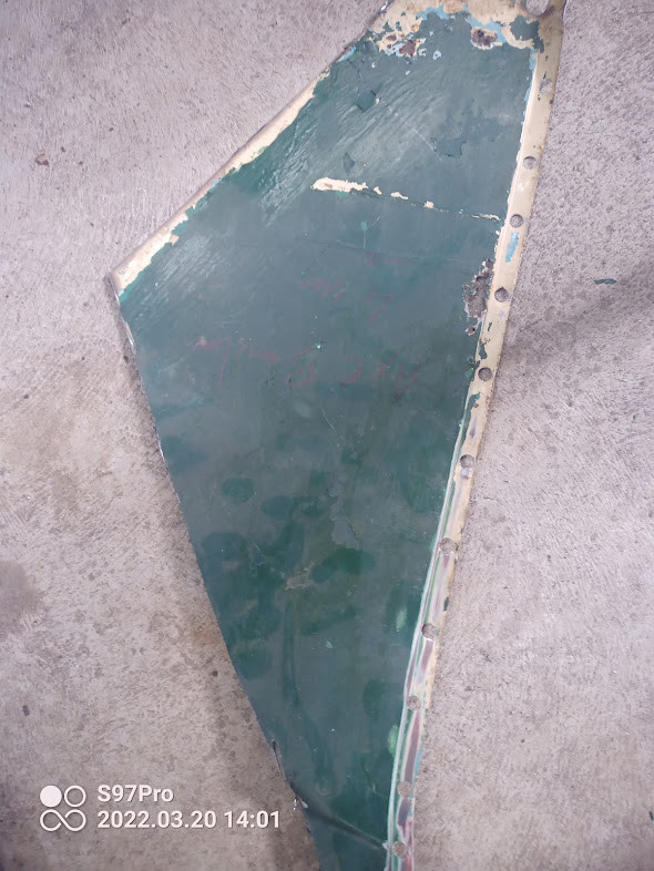

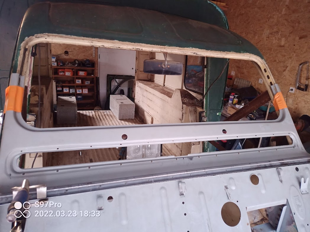

Lors de l'enlèvment de la demi baie de parebrise on voit un peu de rouille :siffle:
Reconstruction de la structure
0près il faut découper, et faire des marquages
Remise en place à blanc de la baie
Soudure
J'ai reçu la tablette super emballer avec de grosses mentions fragile sur le colis :mdr:
Ils ont eu peur que je refuse à nouveaux le colis :siffle:
Mise en place, ça pas été simple de la rentrée après avoir mis en place le tablier :enerve2:
Si j'avais su j'aurai attendu avoir de souder le tablier.

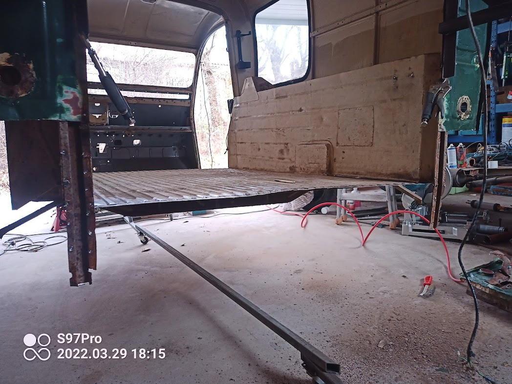

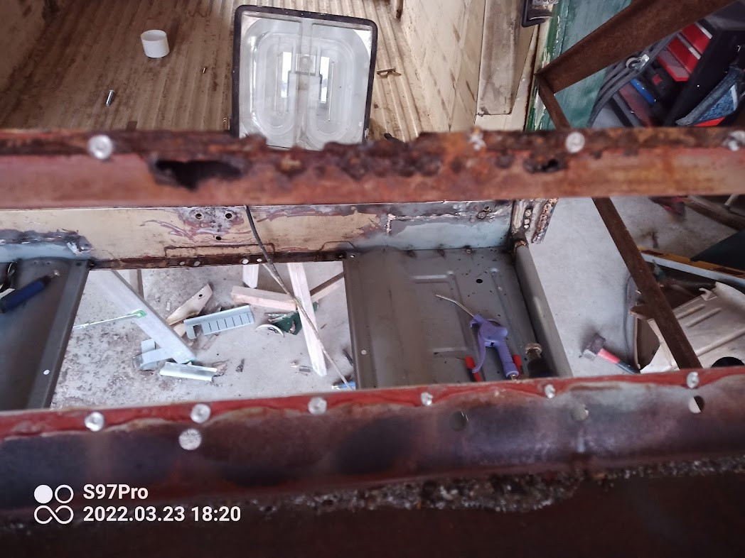

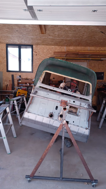

Un peu de boulot ce Samedi
fabrication de la rôtissoire et mise en place sur la caisse
D'ailleurs comme je vais pas avoir fini ça lui fera une belle balancelle :mdr: :mdr:

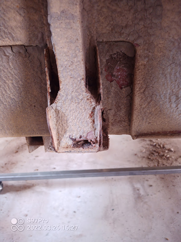

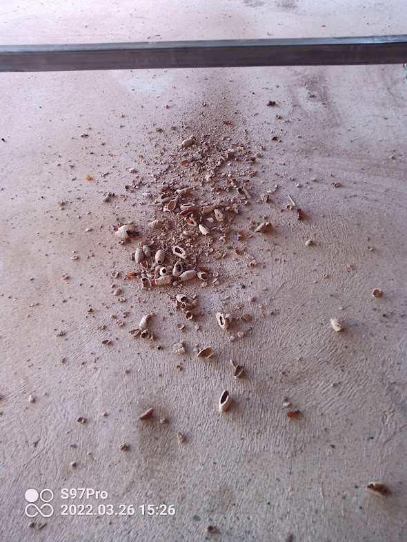

En la renversant plein de restant de nid de guêpes maçonnes qui devait être dans le châssis :surpris:
C'est acté, le support de butée est bien foutu :pleurelarmes:

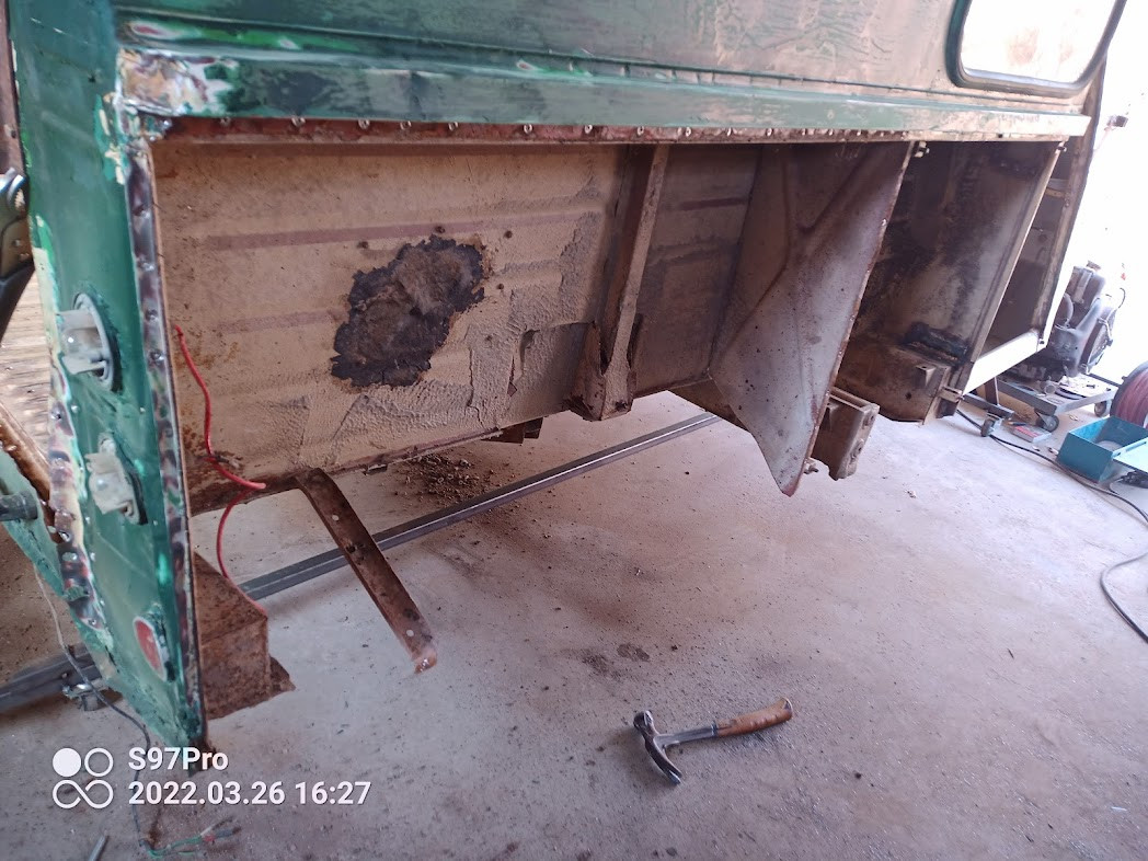

Début de la restauration arrière vu que le devant est fini

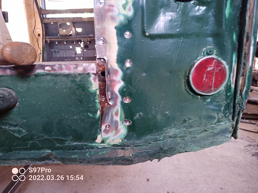

la jupe arrière est enfin enlevée
J'ai une plaque dans l'aile arrière gauche mais pas dans la droite
Je sais pas si c'est d'origine ou pas.

vas tu remplacer les rambardes sur les côtés ?
J en suis là et je recherche des infos…. :???:
Quand tu dis rambardes, c'est celles verticales qui supportent la jupe arrière?
Les verticales je vais les refaire sur 20 cm car elles ont été pliées lors d'un choc arrière.
Si j'avais changé les tôles entières droite et gauche je les aurai peut être changé entièrement.
J'ai récupéré des morceaux sur les anciens planchers car toujours dans l'optique de garder des pièces d'origines.
