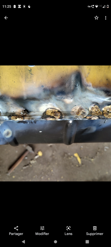

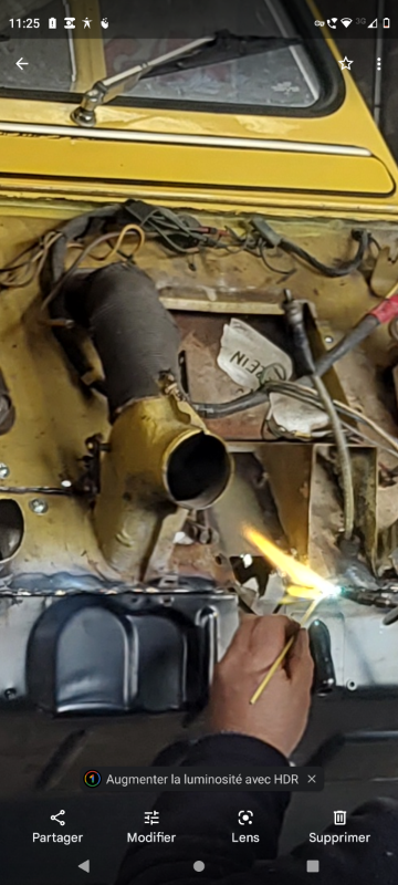

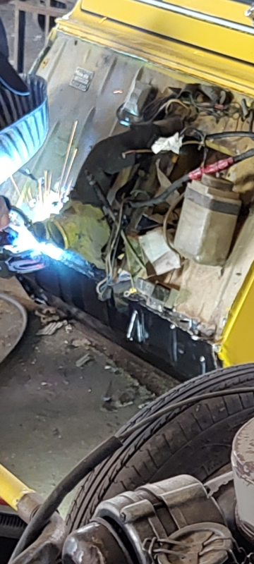

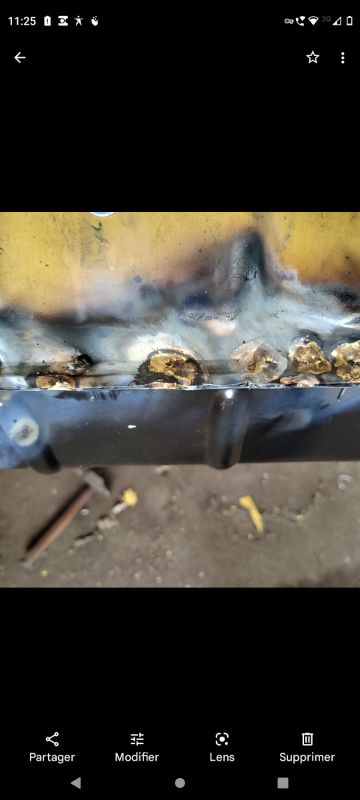

Petite collection de soudures : poste semi automatique et brasure

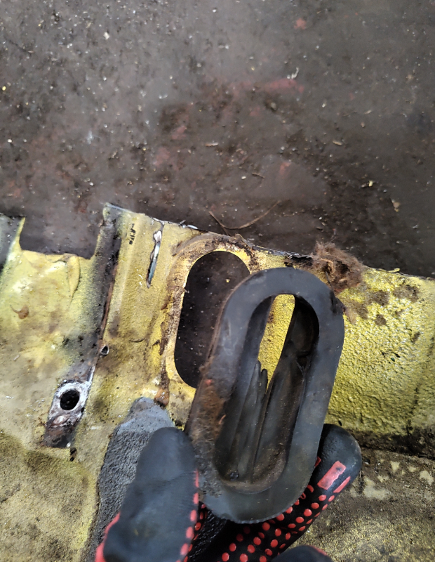

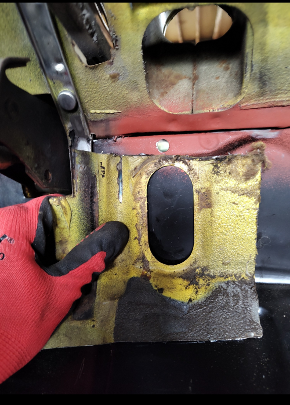

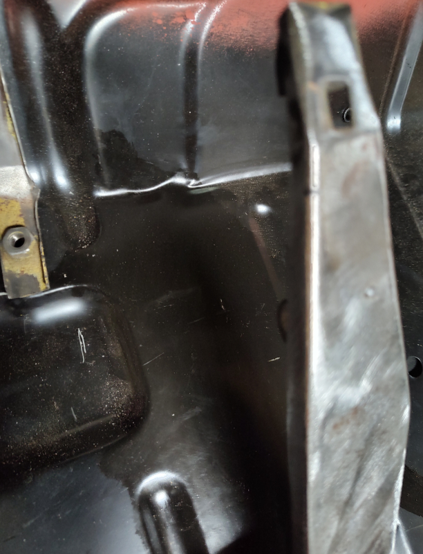

Help!!
Il faut faire le trou pour l'accès à la pédale ??

Le réseau.... Les photos les Voici : il manque le trou pour le passage de la liaison avec la pédale d'accélérateur
blankask
Messages : 147
Enregistré le : 27 nov. 2022, 21:37
Ma deuche : 2cv4 Spécial 1979
Date de naissance : 15 sept. 1969
Localisation : 46190
Re: Tuto démontage caisse de 2cv avant changement des planchers?
Message par blankask »
J'ai pris la forme et j'ai fait le trou
Je n'avais pas pensé qu'il manquerait

Juste en superposant le vieux plancher
PLUX
Messages : 2224
Ma deuche : 2cv 4 1974
Localisation : luxembourg
Âge : 67
Message par PLUX »
Cela m'était arrivé lors de la 1ère restauration. Je me suis vraiment trouvé....bête.
J'ai bricolé une fente, biensûr je n'ai pas mis le caoutchouc.
Ce n'était pas beau, mais sans l'accident ça fonctionnerait encore. :mdrr:
Par contre je suis certain que tu vas faire un super truc
2cv 4 de 1974

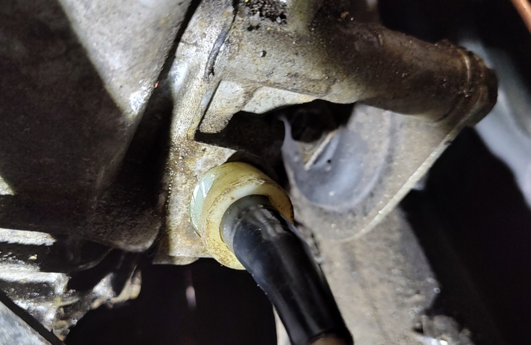

Au remontage du cable du compte tour, coté boîte de vitesse, j'ai passé 20mn a essayé de passer la vis qui doit maintenir le câble. Je n'arrive pas à l'enfoncer jusqu'au bout ...
C'est bête hein... Il y a un tour de main à connaître ? Où il me faut juste insister jusqu'à ce que ça passe ?
blankask
Messages : 147

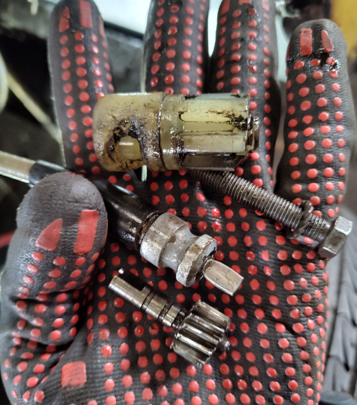

La photo du câble et de la vis
blankask
Messages : 147
Je comprends bien que la vis doit passer dans l'encoche....
Messages : 7490
C'est un peu galère mais on y arrive, tu sors la pièce en plastique et tu met l'encoche bien verticale, ensuite tu l'a rentre avec le câble doucement et en même temps tu mets la vis par dessous
blankask
Messages : 147
CHARLYSTONE a écrit : 22 mars 2023, 22:48 C'est un peu galère mais on y arrive, tu sors la pièce en plastique et tu met l'encoche bien verticale, ensuite tu l'a rentre avec le câble doucement et en même temps tu mets la vis par dessous
Merci Charly
Je vais réessayer samedi.... En prenant le temps!
PLUX
Messages : 2224
Âge : 67
Message par PLUX »
Avec un peu de patience et on y arrive.
Je crois me rappeler qu'il faut faire jouer le câble, trop enfoncer la vis ne passe pas trop peu enfoncer non plus.

blankask
Messages : 147
PLUX a écrit : 24 mars 2023, 21:54 Bonsoir,
J'y suis arrivé ! Merci

J'ai finalement tout sorti
blankask
Messages : 147
Et bien vérifier que l'encoche sur le plastique était bien calée
Ensuite, il m'a fallu jouer un long moment avec le câble pour trouver le moment où le filet de la vis prenait enfin...
PLUX
Messages : 2224
Âge : 67
Message par PLUX »
Ce sont des petits rien qui énervent un peu.
Donc, encore une etapecde franchie.
Tu vas vite rouler
2cv 4 de 1974
Messages : 7490
Bonjour ,hé bien voilà, ont y arrive, il faut coïncidé l'embout du câble, la pièce plastique et la vis, ;)

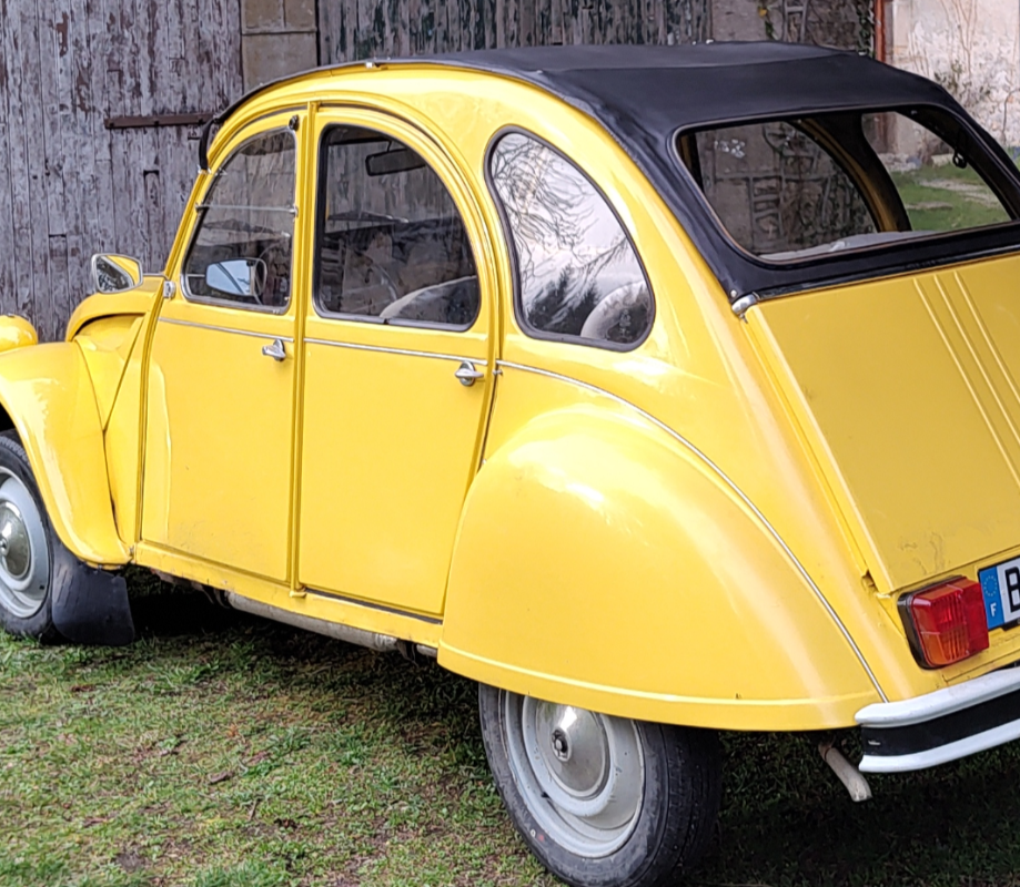

La voilà devant le garage !
Messages : 9792
:clap: Félicitations.
Messages : 17417
Bravo au papa et à sa fille, qui va pouvoir faire sa conduite accompagnée en deuche, sans avoir les pieds qui touchent la route !
