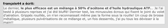

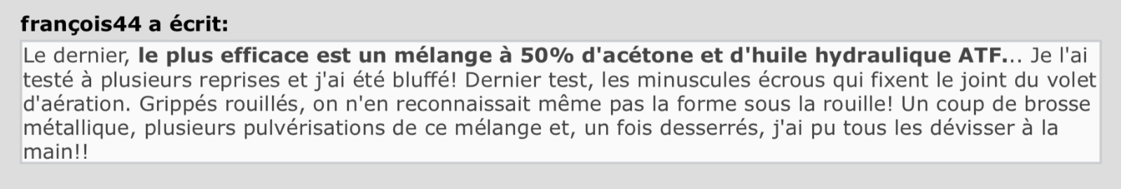

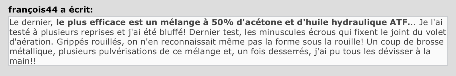

CHARLYSTONE a écrit : 28 févr. 2023, 14:38 Bonjour avant le démontage, mets du dégrippant sur tout les écrous et visse, que tu dois démonter, et laisse agir 24h au moins,ça facilite bien
La recette du dégrippant efficace, par François 44 !

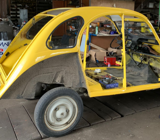

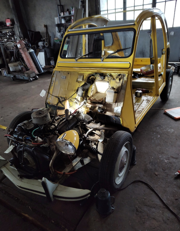

Photos promises : j'ai commencé à démonter ! Reste le volant que je n'arrive pas à sortir ...

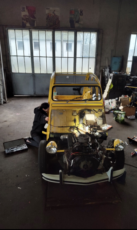

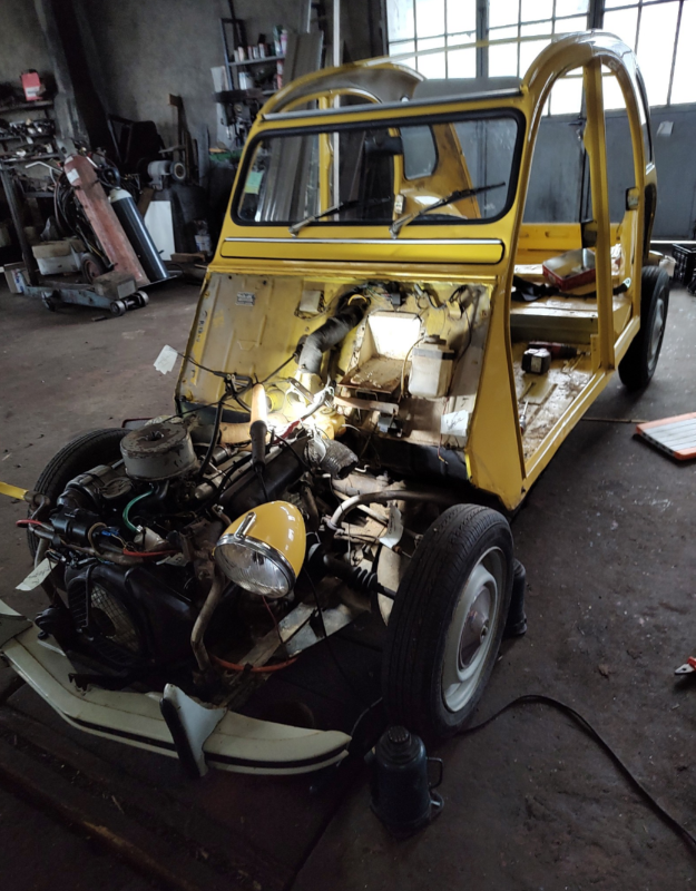

Demain on essaie de sortir le volant du fourreau, pour l'instant il est coincé... Grrrr
Reste encore le pédalier de frein à enlever, mais tout a été retiré côté du maître cylindre, pas de soucis normalement
Et on attaque le plancher !

Je sais c'est bête mais tu as bien enlever la bague de blocage de la colonne de direction ?
2cv 4 de 1974
Messages : 7490
Re: Tuto démontage caisse de 2cv avant changement des planchers?
Tu a raison Plux, tu a de l'expérience ;), la colonne est maintenu, par le collier sur la crémaillère et par la bague anti vol du Neiman

PLUX a écrit : 03 mars 2023, 09:15 Bonjour,
Oui, je l'avais bien enlevé
En fait... Il a fallu taper et taper encore sous le volant pour qu'il s'extrait de la crémaillère. Et mettre du dégrippant en bas de la colonne
En tapant à droite pendant que quelqu'un t'irait sur le volant à gauche ça a fini par marcher
