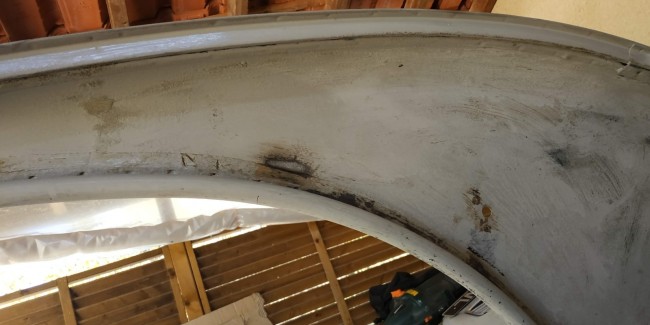

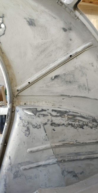

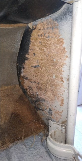

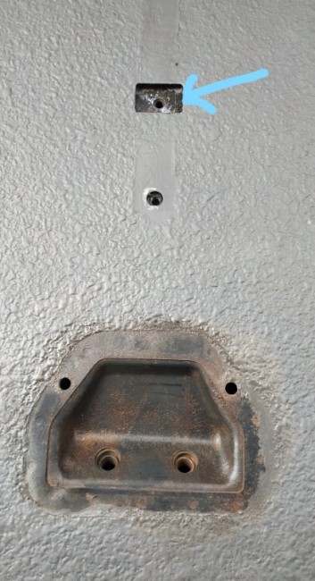

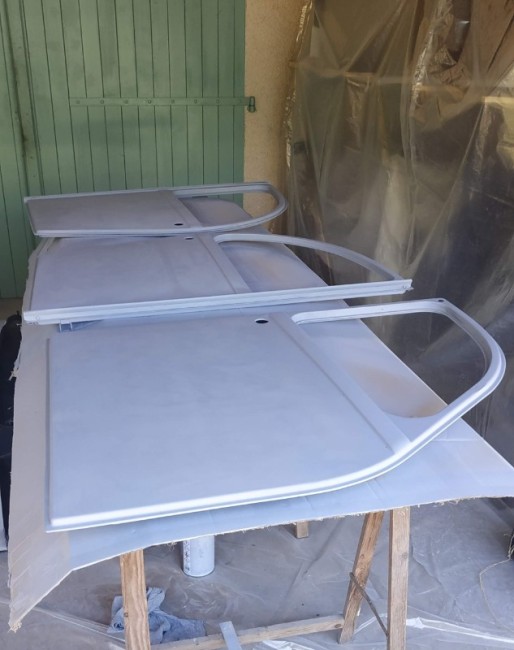

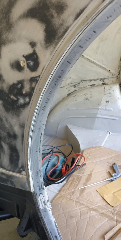

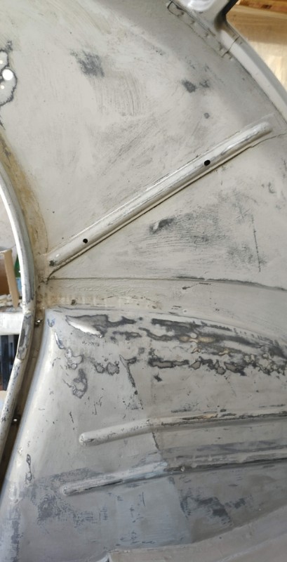

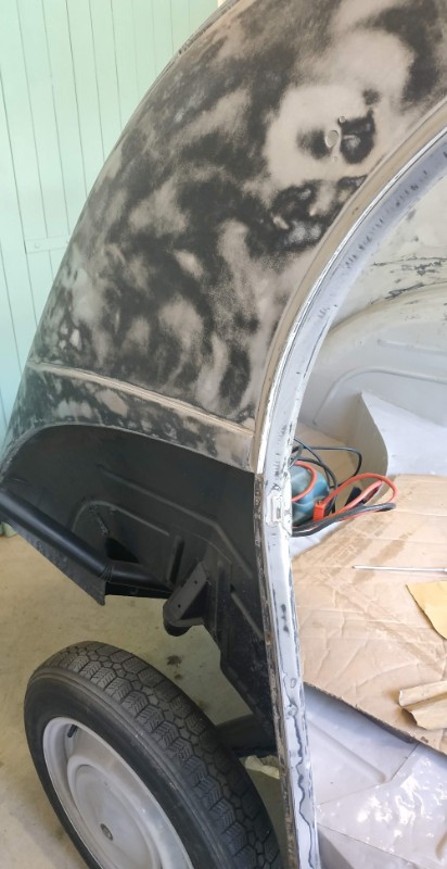

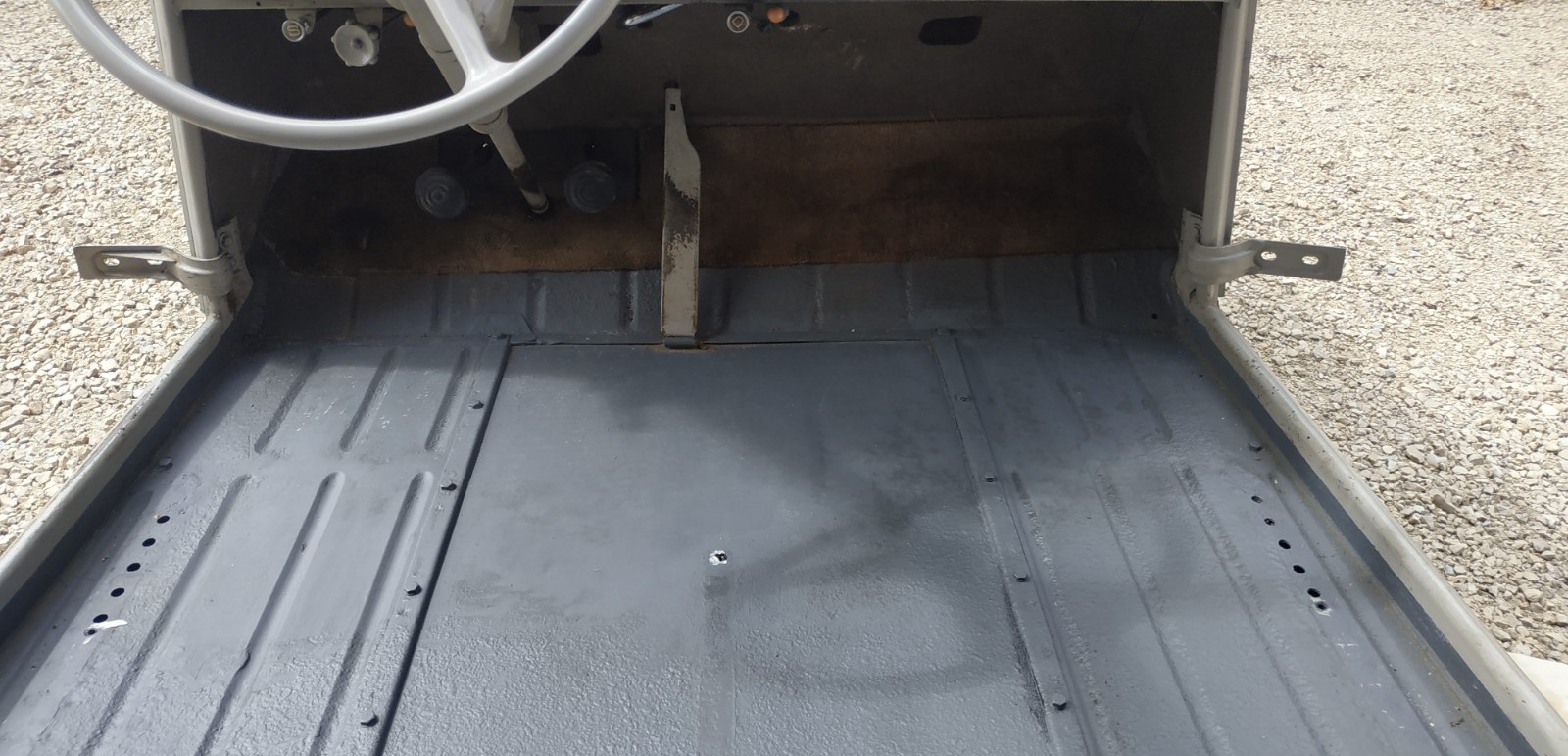

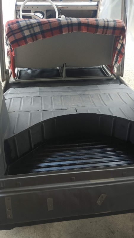

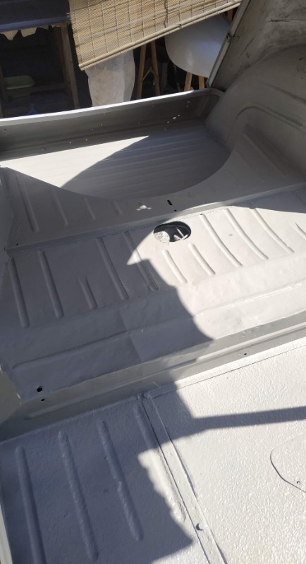

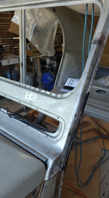

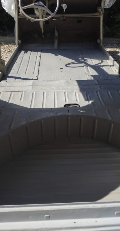

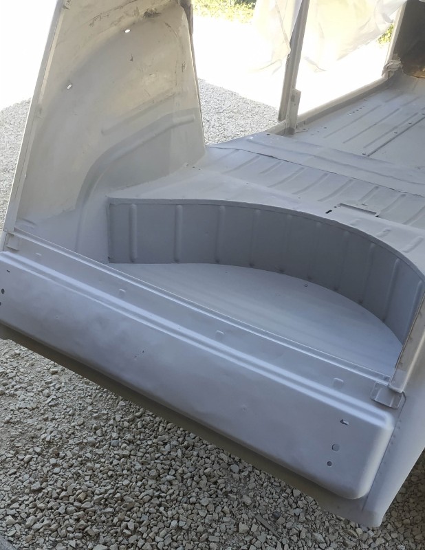

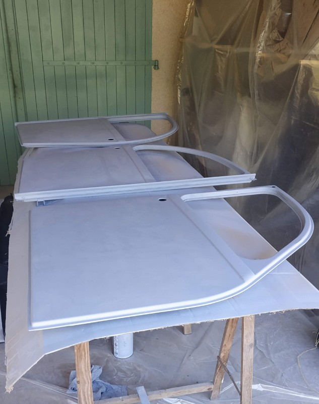

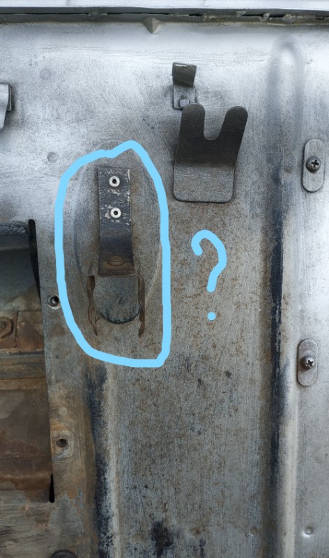

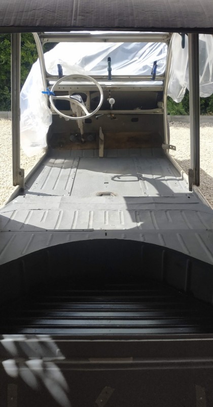

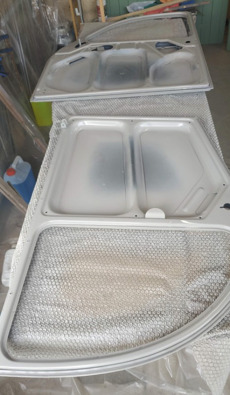

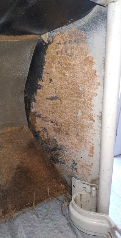

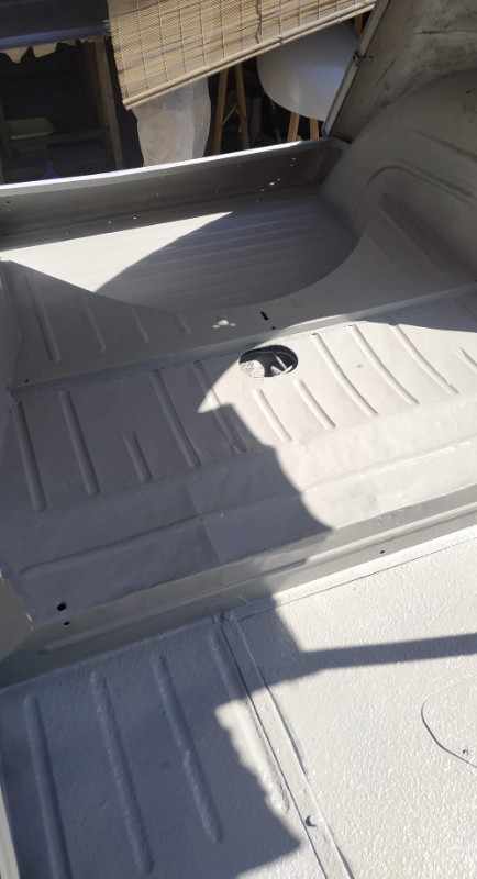

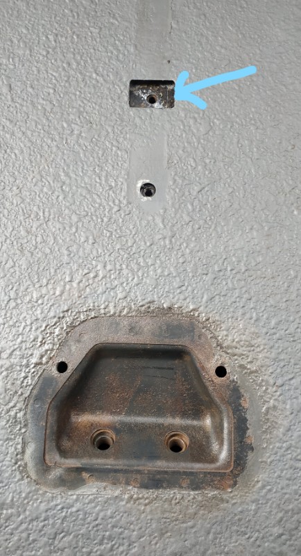

Lundi : on enlevé la banquette arrière et avant, ça fait un peu plus de place, j'ai ouvert le couvercle à l'emplacement où on peut fixer la ceinture ventrale (une option).
Sur une photo, j'ai mis une flèche, vous pourriez me dire à quoi ça sert ? Autre fixation de la ceinture ?

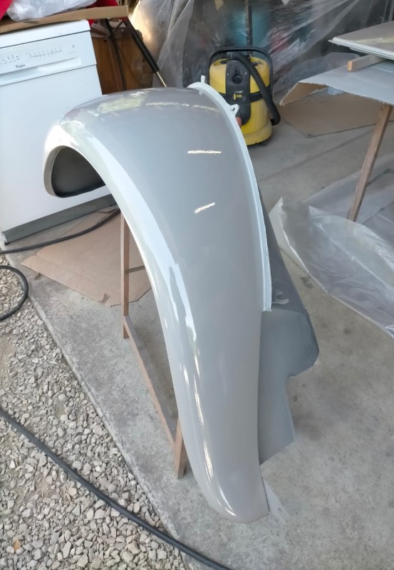

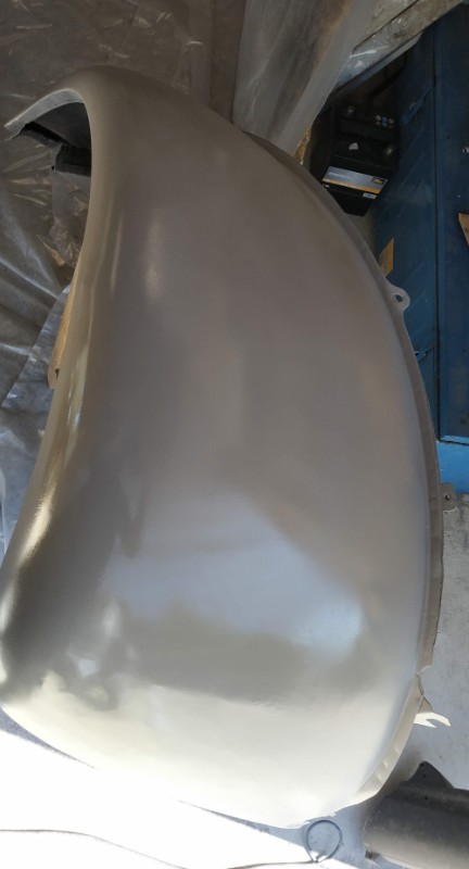

Ce matin, on a mis en apprêt les 4 portes (int/ext), une partie des ailes avant et le fond de coffre.
Cette après-midi, on va peindre deux portes et je pense les ailes avant au passage, pour essayer la vraie peinture (première couche).
Voici quelques photos du résultat :
Bonne journée à tous
A+ Rémi
Oui merci, c'est mieux quand on a de la place et on sait où sont les choses aussi.

Bonjour, l'emplacement avec la flèche bleu, c'est sûrement pour fixer le rail de la banquette avant, ou pour les sièges avant séparés
- deuche89
- Messages : 703
- Ma deuche : 2cvAZAM 1966
- Localisation : Domats
Re: Restauration 2cv AZAM de 1965
bonjour
je viens de regarder sur la mienne je confirme c'est la fixation pour sièges av séparés

Merci de confirmer

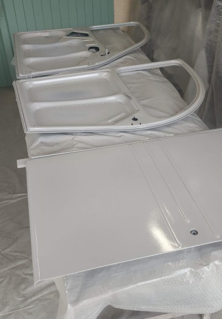

Bonsoir à tous,
Merci pour vos réponses, je comprends un peu mieux à quoi ça sert maintenant.

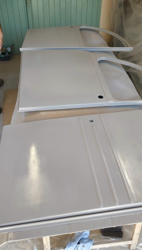

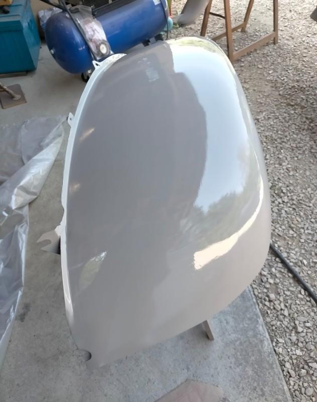

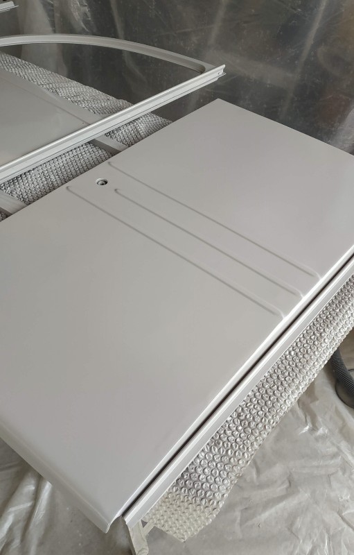

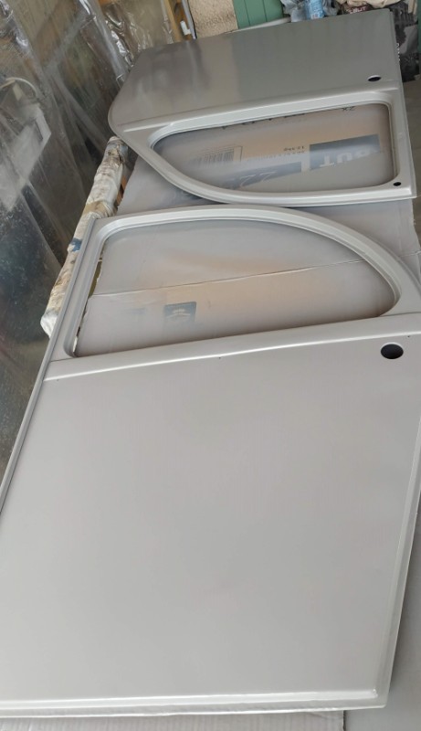

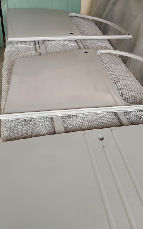

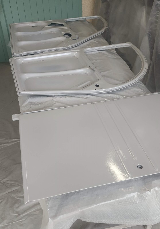

Ducoup, on a peint une première couche sur 2 portes (int/ext), sur une ailes avant, sur la malle arrière, dans le fond de coffre et une partie de l'intérieur de la caisse.
Jeudi, on fera la "vrai" peinture sur l'autre aile avant, les ailes arrières, sur le reste des portes, la jupe arrière et une deuxième couche sur les pièces où on a déjà passé une première couche.
Voici quelques photos :
Bonne soirée
A+ Rémi

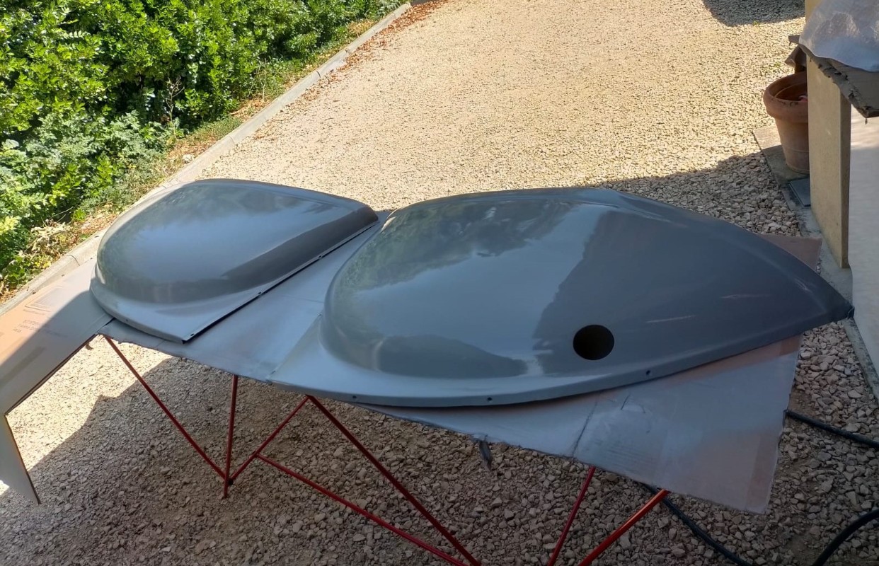

Bonsoir à tous,
Oui c'est ça.

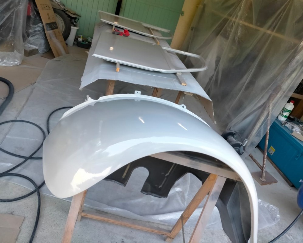

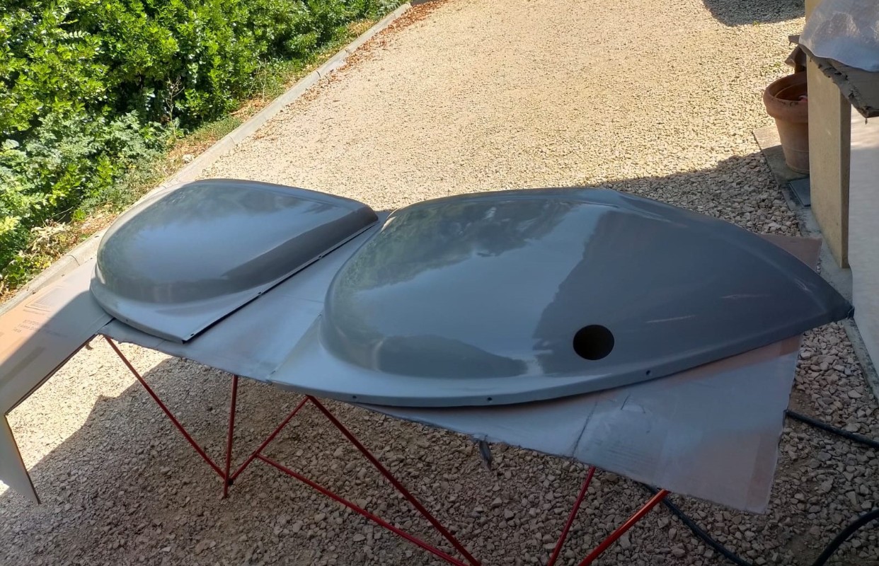

Aujourd'hui, on passé deux trois couches sur les ailes arrières, sur deux portes et sur les deux ailes avant.
La peinture est juste magnifique, ça brille
La semaine prochaine, on fera la carrosserie sur la caisse.
Voici quelques photos / vidéo :
https://www.youtube.com/shorts/NwkCqrwvpx
Bonne soirée
A+ Rémi

Où as tu pris ta peinture déjà? C'est du brillant direct?

C'est une peinture brillant direct et j'ai pris la peinture chez SERTIM à Muret (31).

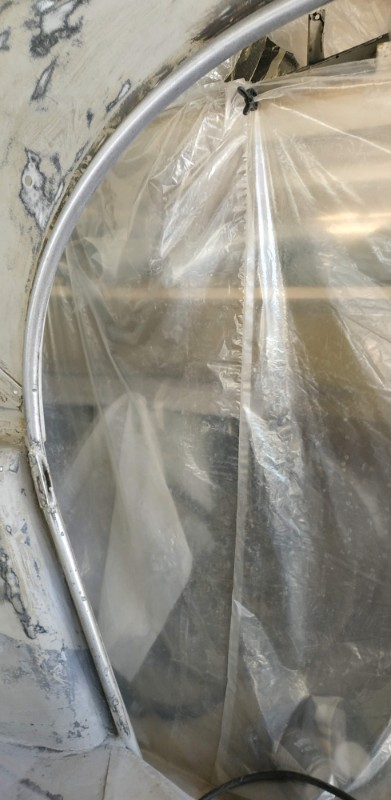

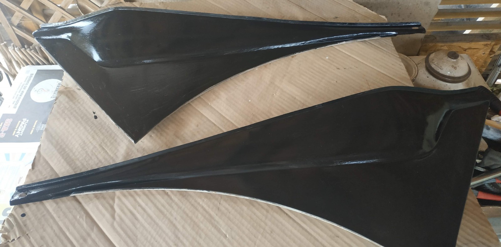

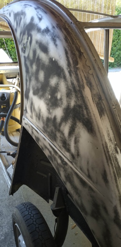

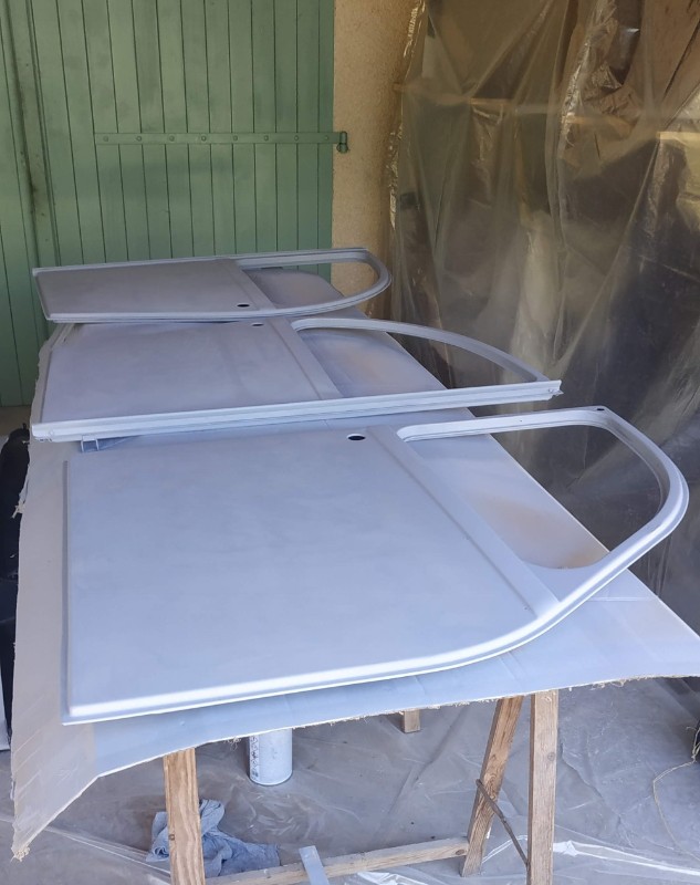

Mardi, j'ai passé une première couche de noir sur le coté int des joues d'ailes.
Hier, j'ai acheté un litre de peinture + durcisseur pour le reste de la 2CV.
Ce matin, mon père à peint deux trois couches de peintures sur les portes (coté ext) demain on fera le coté int et après elles attendront sagement dans leurs enveloppes.
Bonne journée
A+ Rémi

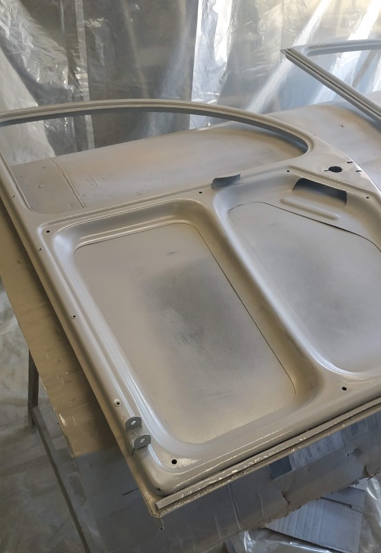

Ce matin, on a peint l'intérieur des portes + le capot arrière.
Demain, on emballera tout ces éléments.
Bon weekend à tous
A+ Rémi

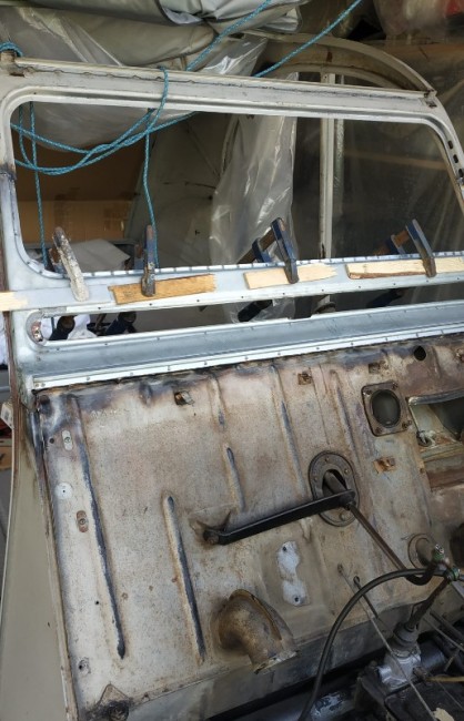

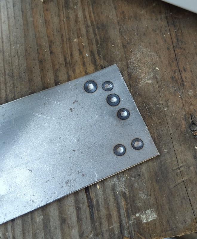

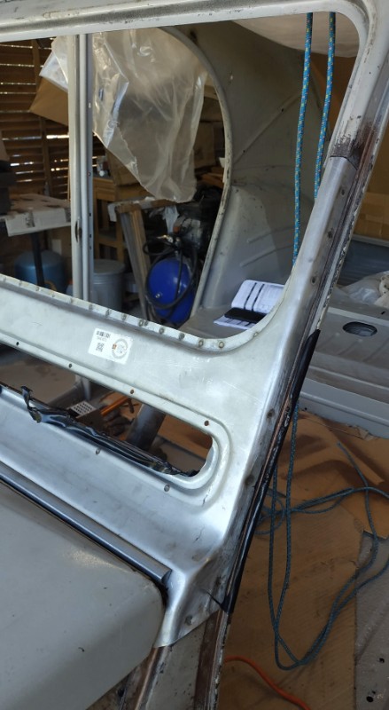

Après plus d'une semaine de repos en Bretagne, on a repris la restauration de la 2CV.
Avant hier, on a essayé la machine par point portable (qualité pro).
Une vidéo en fonctionnement :
https://www.youtube.com/shorts/BkMAhmlQHJM
La qualité des points est juste top.

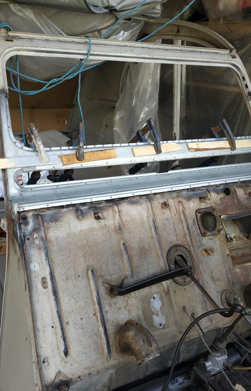

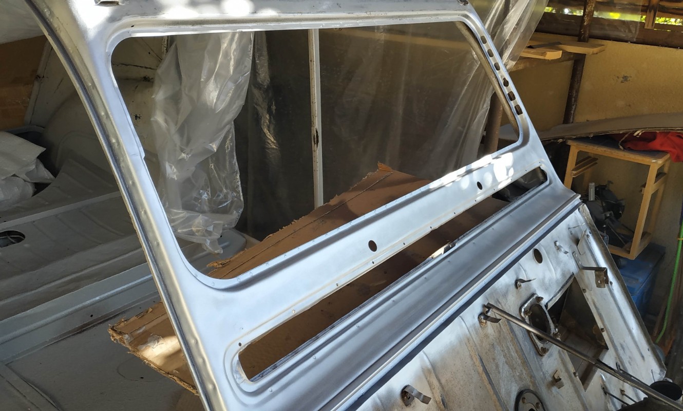

On a préparé la baie de pare brise, on l'a bien ajusté comme il faut et après on a mis de la bombe cuivre sur les deux cotés de la baie.
Après avoir bien positionné la baie, on a commencé à la pointer.
https://www.youtube.com/shorts/NIMjSQnCMTc
Bon weekend à tous
A+ Rémi

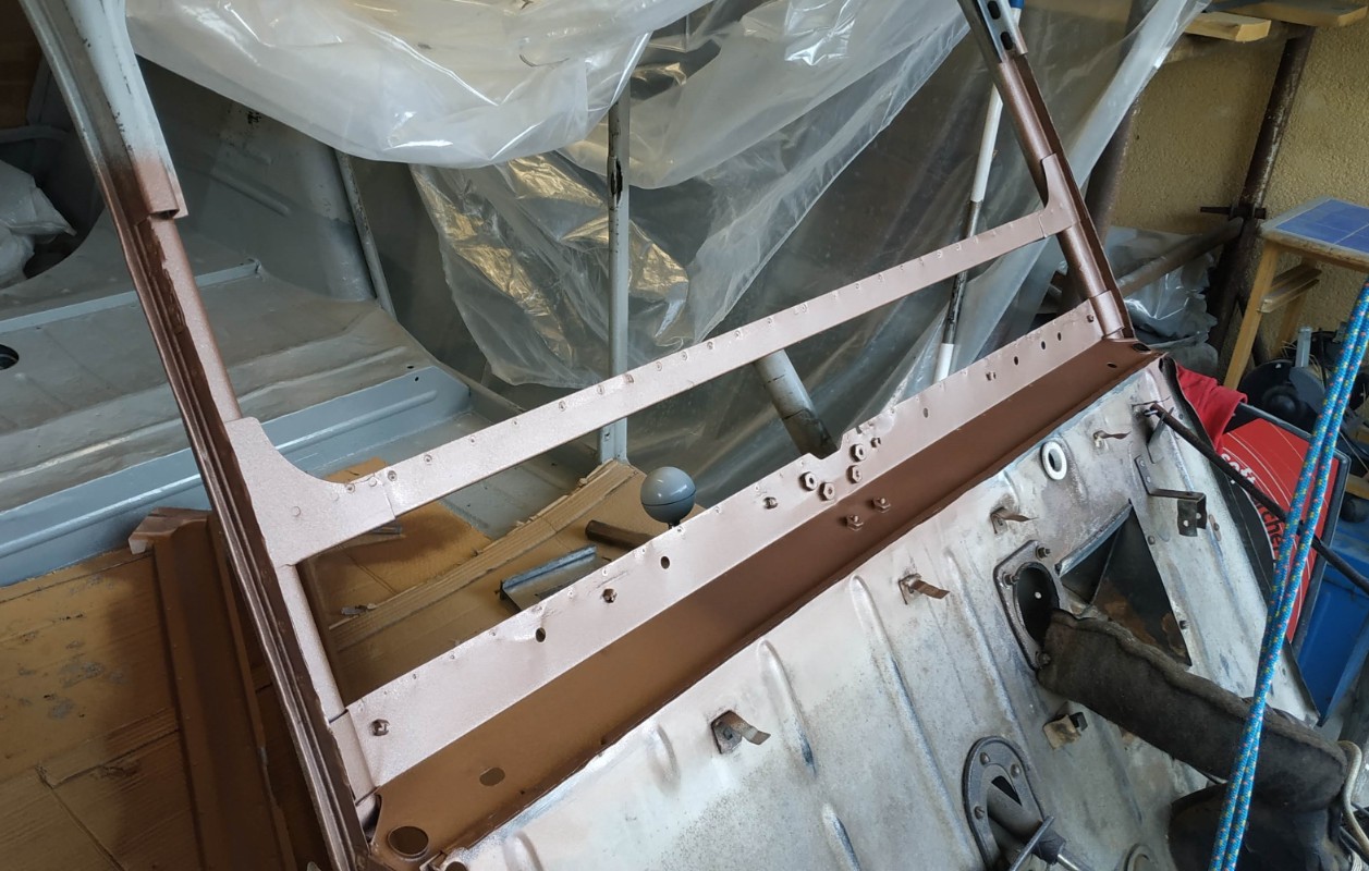

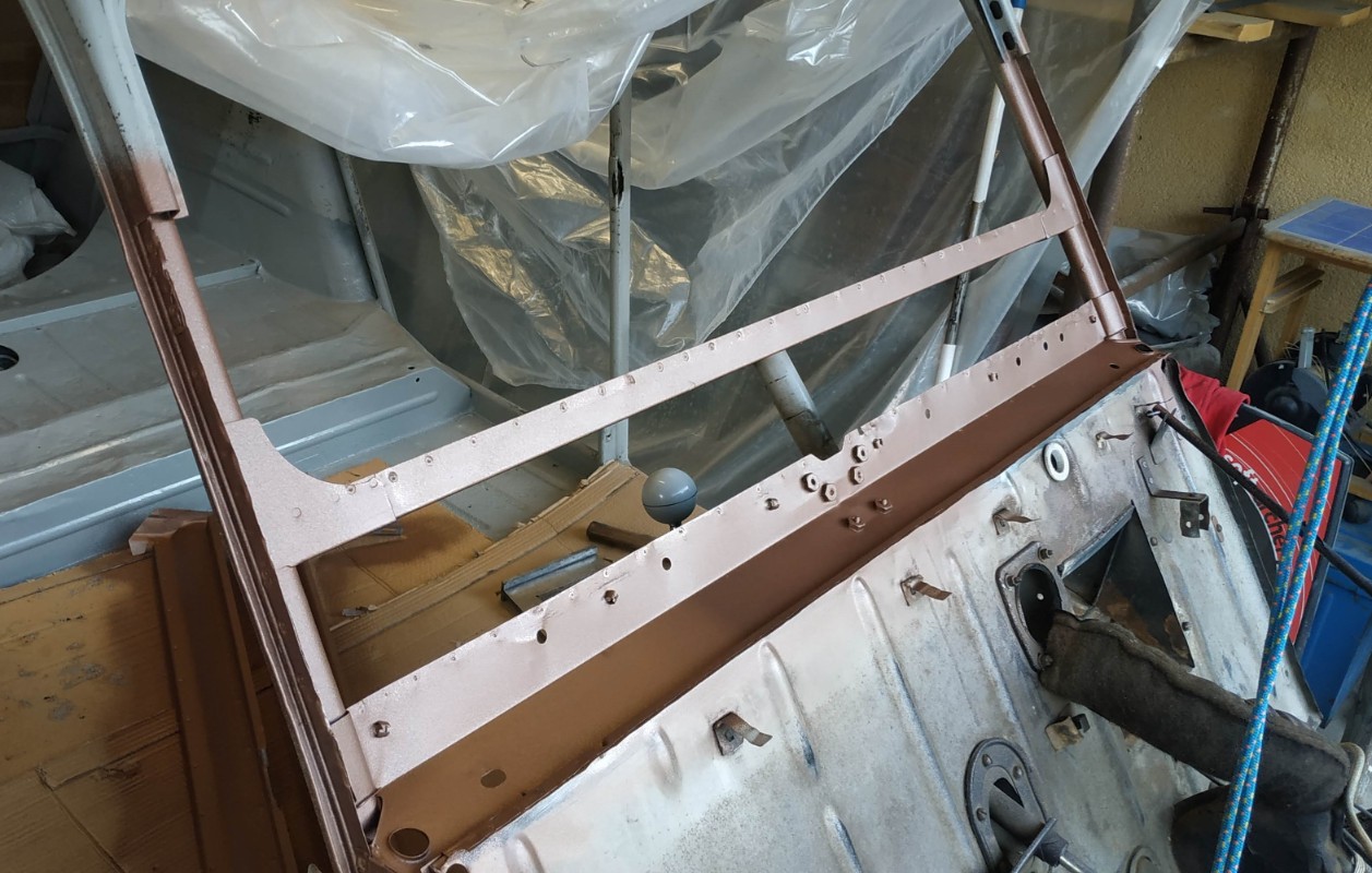

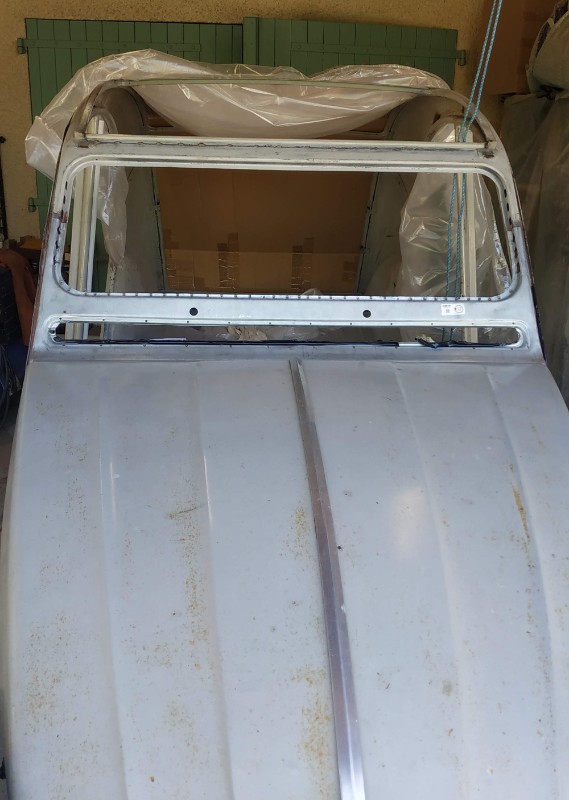

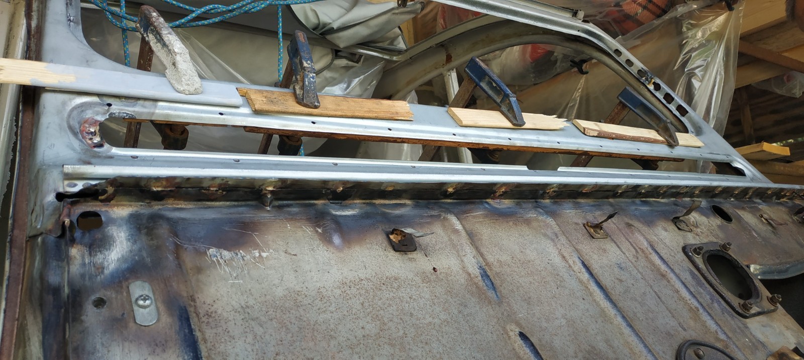

Aujourd'hui, on a soudé la baie de pare brise et le tablier ensemble au chalumeau oxy acétylène.
Après avoir fait les soudures, on a redressé la baie au niveau du volet d'air avec des serre joint.
On a bien nettoyé toutes les surfaces et on a mis du zinc pour éviter que ça rouille.
Voici le résultat :
Bonne soirée à tous
A+ Rémi
Oui, merci pour vos encouragements.

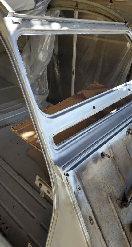

Ce matin, j'ai commencé à poncer l'intérieur de la 2cv et j'ai aussi démonté les phares rond et le pare-choc avant :
Vous savez à quoi sert cette patte / fixation ?
Bonne journée
A+ Rémi
Bonne journée
A+ Rémi

- celeste
- Messages : 949
Bonjour, pour moi un rajout, mais pas d origine, si cela a ete fait c est que la personne avais sa raison, mais moi je seche
- Damien25
- Messages : 770
- Localisation : Doubs
- Âge : 48
2 petits coups de foret pour faire sauter les rivets, 2 petites soudures bouchon, un petit coup de meuleuse, et hop ! on en parle plus ;o))
- Socotel
- Messages : 840
Ce ne serait pas un support pour un petit extincteur Sicli ?
J’en ai un ancien qui a un format mousse à raser de voyage…
- Rémi5
- Messages : 87
- Enregistré le : 26 mars 2023, 19:39
- Ma deuche : 2CV AZAM 1964
- Date de naissance : 06 nov. 2000
- Localisation : Lavernose (31)
- Âge : 25
Peut être que c'est pour un petit extincteur, je vais laisser cette patte où elle est, ça fait partie du charme de la 2CV

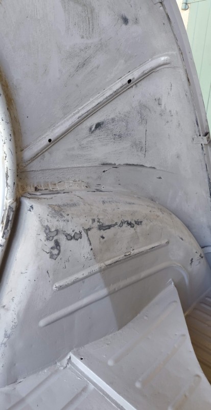

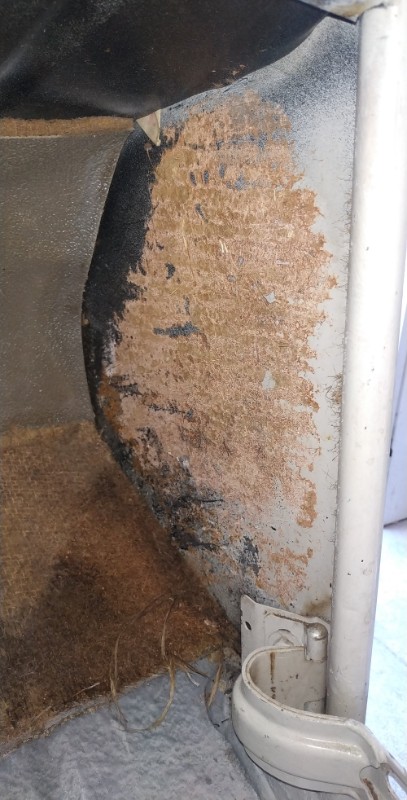

J'ai aussi commencé à poncer l'intérieur de la voiture où il y a le revêtement, c'est pas évident.
A+ Rémi
A+ Rémi

- celeste
- Messages : 949
Toujours du bon boulot, la colle de la feutrine, une horreur a retirer

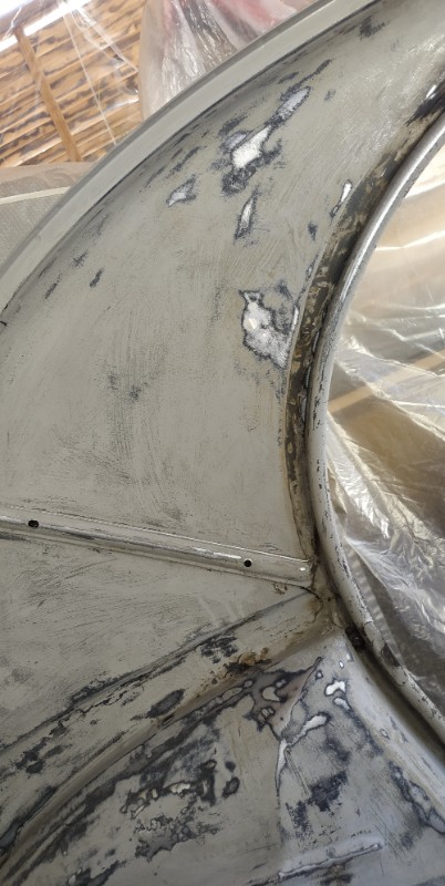

On a poncé l'extérieur de la 2CV, j'ai fait aussi l'intérieur en enlevant les rugosités de la colle.
J'ai aussi commencé à enlever l'ancien insonorisant coté porte :
Bonne soirée à tous
A+ Rémi
Bonne soirée à tous

- Messages : 17392
Le ponçage !!! Ca ne devrait pas exister !
