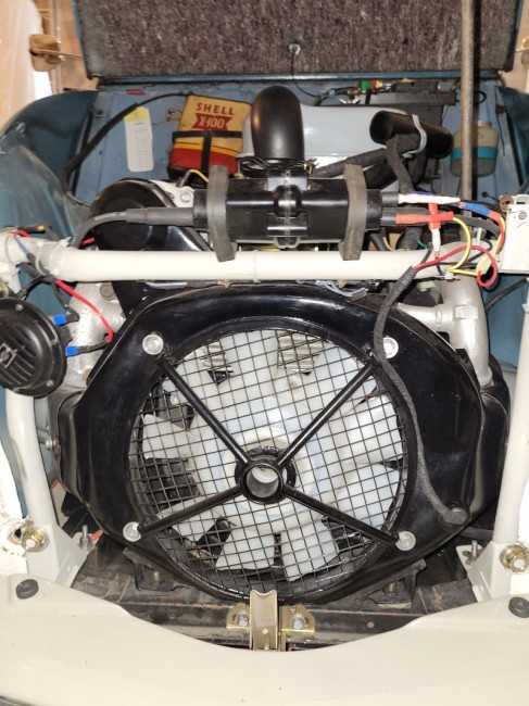

J'ai commencé par remettre les tôles de refroidissement et le couloir d'air:
En fait ce qui m'a rendu fou, c'est la fixation du moteur sur le châssis. Malgré le fait que le moteur soit désolidarise, le châssis montait en même temps, ça tombait jamais bon, madré Mia, enfin au bout de 2 heures de vociferations, j'y suis arrivé.
Après, c'est vrai que des tôles bien repeinte, c'est cool.

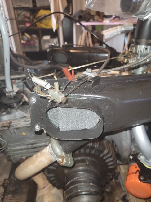

...les échangeurs d'air.
Pour ceux qui se rappelle, il y a 1 an et demi:
http://forum.2cv-legende.com/viewtopic.php?f=35&t=16396
Je les avais stocké au sec, en comparaison avec les anciens:
Y'a pas photo
Y'a pas photo
Les anciens étaient mort, il faisaient un boucan quand je roulais :boulet:
Contrairement à ce que je pensais, la pose c'est bien passé (merci la clé à cliquet pneumatique), les colliers Burton sont top.
Ensuite, pose et réglage des câbles de chauffage
On voit bien la mousse, fini l'air chaud l'été
Ça a l'air de marcher, on verra, sinon... balle de tennis ;)

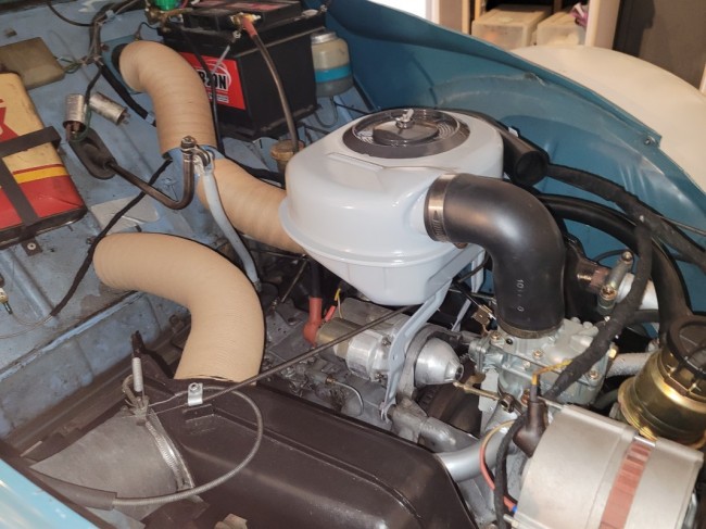

Pose de la boîte à air rénovée
Pose de la nouvelle barre de phare, sans phares car il faut que je face une reprise de peintures.
Je finirai le faisceau des phares au dernier moment.
Mise en place du faisceau electrique, tige d'accélérateur, tige de réglage des phares, branchement de la batterie, son petit cœur quoi
J'ai fabriqué une "interface" en plastique pour éviter le court jus.
Pour finir, quelques photos "details"
Bilan: Elle a redémarré, après un petit peu de temps, à première vue le joint du cache culbuteur droit est un peu gras, je vais voir avec le temps sinon j'interviendrai, sinon le reste RAS.
Le moteur me semble étrangement silencieux, je pense que c'est surtout avant qu'il etait treeeeees bruyant :D
Bon demain, pause.
A bientôt pour la suite

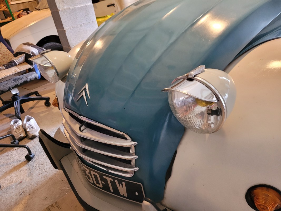

Peinture des phares, cette semaine, je récupère des cerclages neufs ainsi qu'une paire de casquette neuve.
Voilà, bonne route à tous.

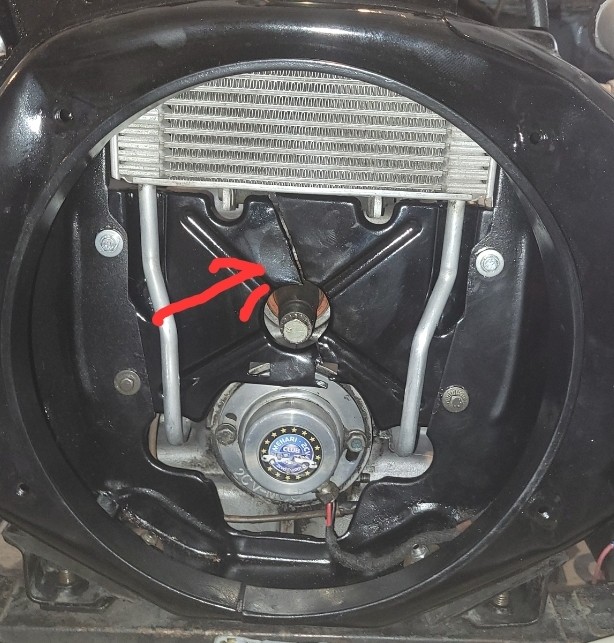

Par contre j'ai une question par rapport a tes photos en première page :
Comment diable a tu réussit a enlever la tôle du fond du couloir de refroidissement sans déposer le radiateur d'huile ??? :???:
A moins que tu ne l'ai déposé ... je ne vois pas comment c'est possible !!!
Mais si il y a une astuce, je suis preneur car j'ai prévus de changer mon joint spi avant et ca serais quand même bien pratique de le faire sans cette tôle gênante !
Par contre ... comme je suis adepte du TPACPC... ( Touche pas a ça petit con ! ) ... et du " si il y a pas de problème ... NE TOUCHE PAS ! )
pas de dépose du radiateur ou des culasses !....
Je réserve ça pour mon moteur am2a du bon coin qui a besoin d'une segmentation ... et d'un stockage comme moteur de secours !...
Re: Changement joint lunettes de 2cv, vidange oui ou non?
Posté : 31 oct. 2023, 13:09
par Eric13190
Salut @akoirium avant tout merci, et bien en fait la solution à été trouvée par l'ancien propriétaire.
Il l'a coupé en deux, de travers, sur le coup, tu peux la faire sortir tranquille et quand elle est fixée, ni vue, ni connu :siffle:
En place
En place
Je ne te cache pas que cella m'a contrarié quand je l'ai vu mais j'ai vite compris son intérêt.

Ha ... ok ... il suffit de charcuter la tôle !!!
Donc ... bof... je suis pas fan !...
J utiliserai donc des vis à bois plus longues pour sortir mon joint spi et un tube au bon diamètre pour metre en place le nouveau :D
Et comme ca au moins j aurais pas besoin de re déposer le couloir de refroidissement...!
Posté : 31 oct. 2023, 15:19
par Eric13190
akoirium a écrit : 31 oct. 2023, 14:55 Ha ... ok ... il suffit de charcuter la tôle !!!
Oui tout pareil mais vu que ca marche et que c'est pas moi qui l'ai fait, je reste comme ça :siffle:
