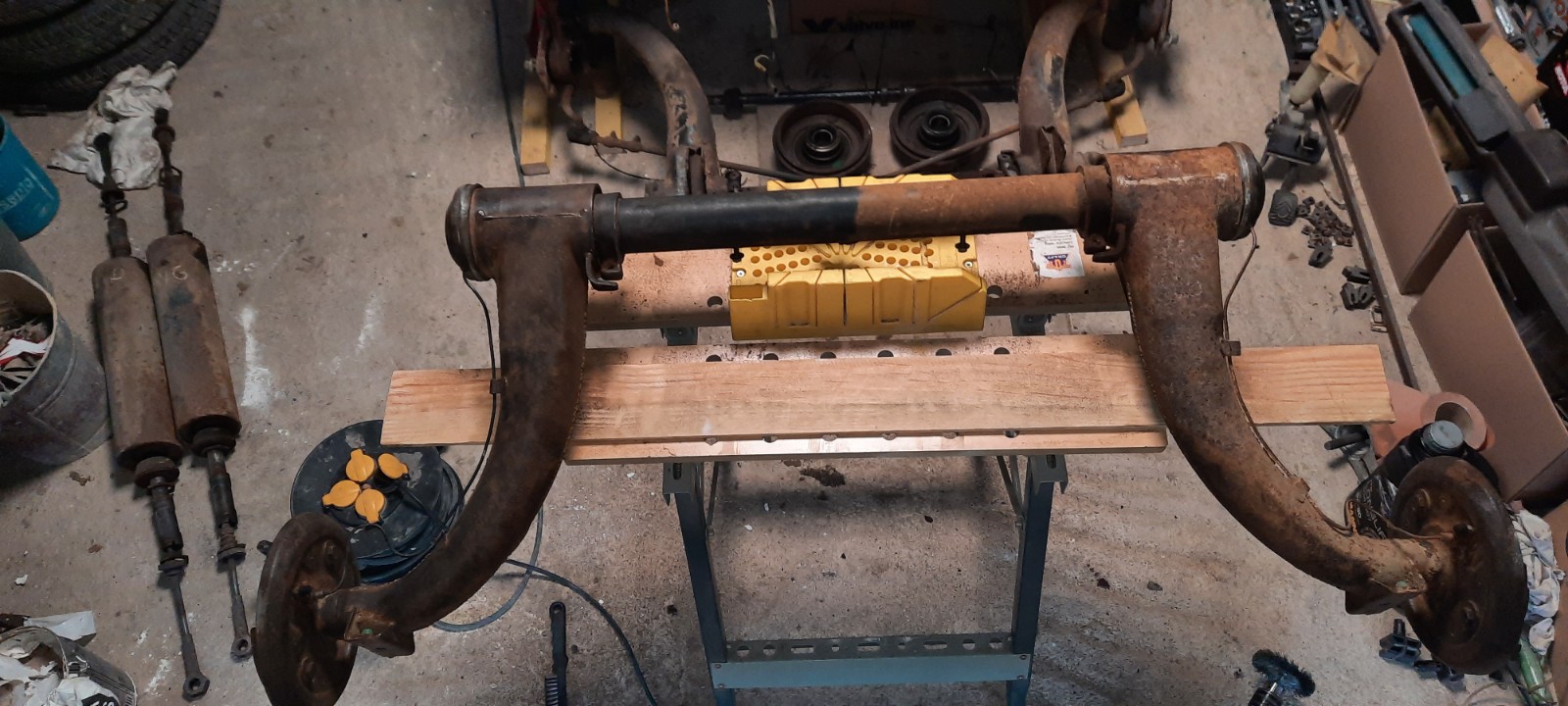

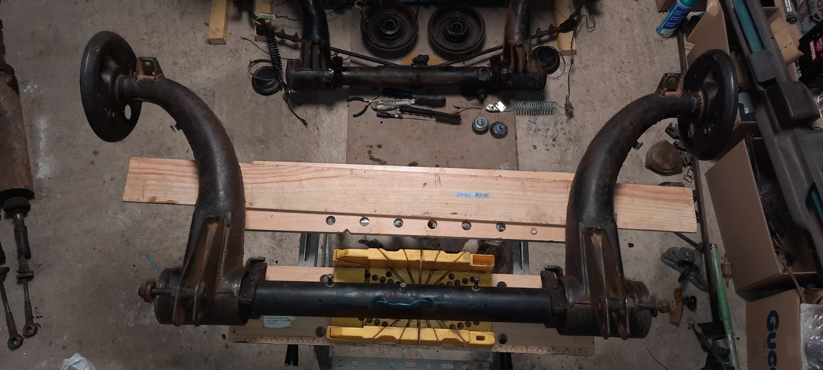

Bon j'ai enfin pu travailler sur la voiture aujourd'hui.

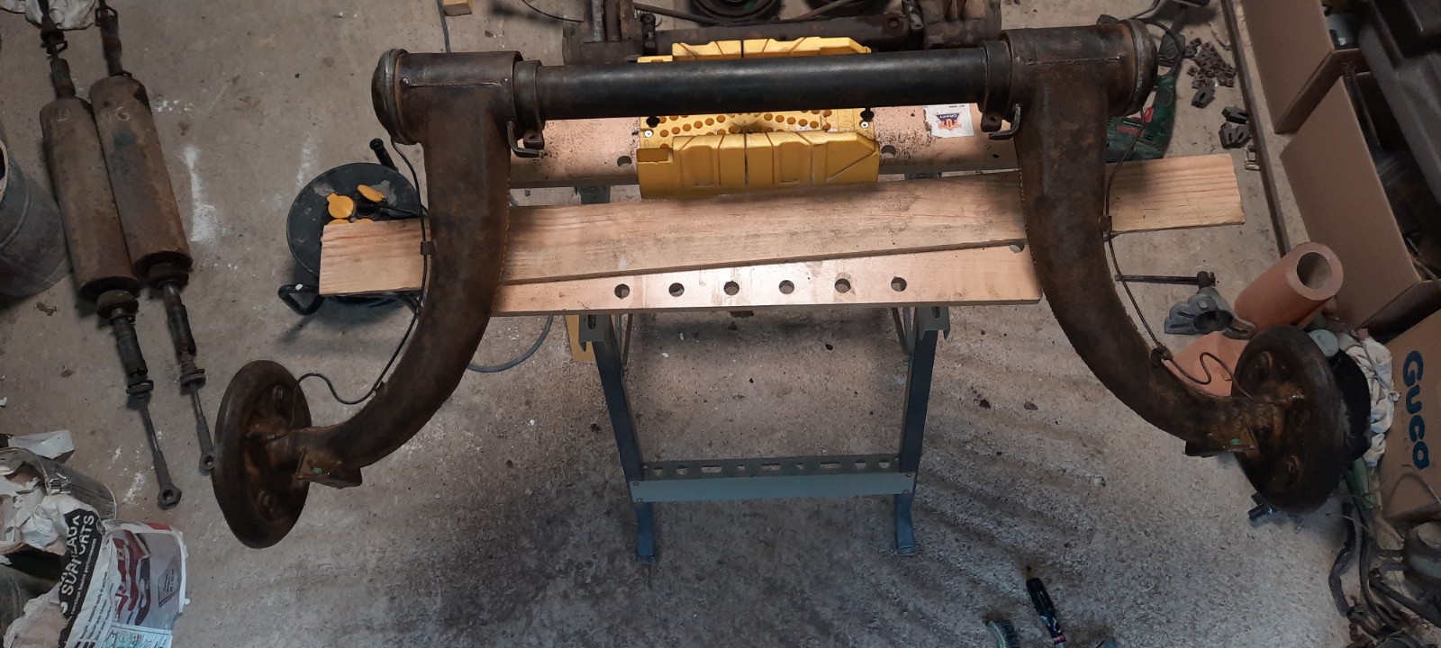

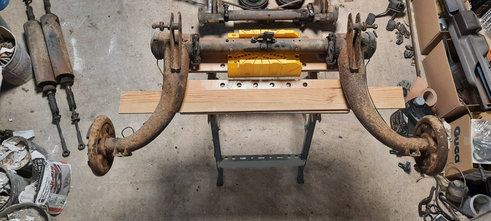

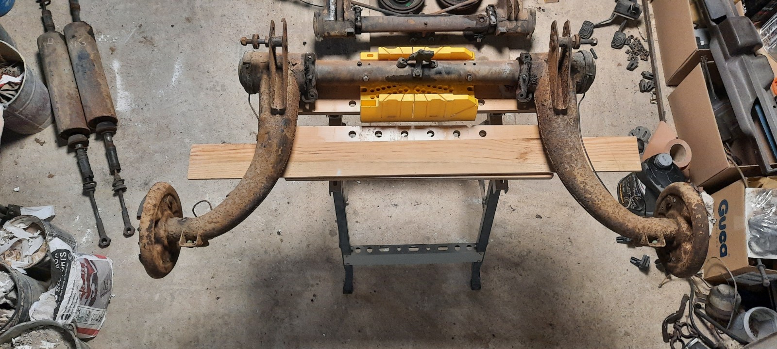

J'ai décapé l'intérieur de la 4ème jante (c'était la moins rouillée) et j'ai attaqué le nettoyage du train arrière
Pascal57
Messages : 208
Localisation : Thionville
Âge : 39
Re: Restauration 2CV4 de 1974 de Pascal57
Message par Pascal57 »
En cours de nettoyage
Et nettoyé en totalité

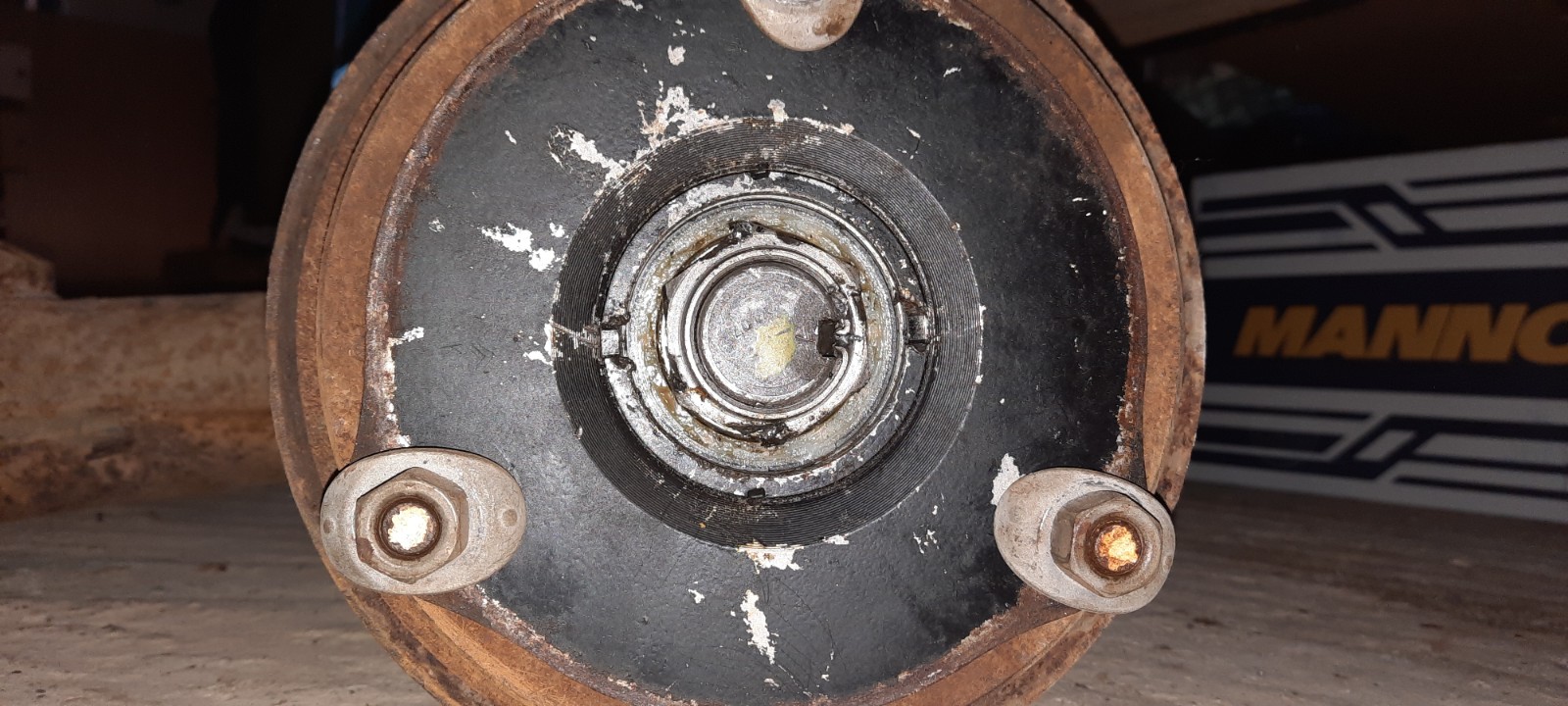

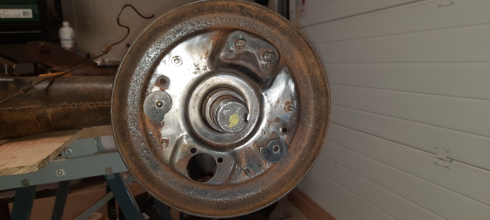

J'ai démonté également le kit de frein arrière qui est neuf (il avait été changé par un ancien propriétaire mais la voiture n'a quasiment pas roulé depuis). Mon beau-père m'avait gentiment extrait les tambours hier avec son outil.
Je ne pouvais même plus mettre une douille dessus, ils avaient fait un carnage en tapant l'écrou 🙄

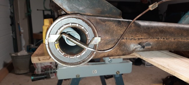

En démontant le raccord d'un cylindre de roue arrière la conduite à cassé net alors que je la tenait justement pour éviter ça.
C'est celle qui passe dans l'essieu en spirale en plus 😭.
On verra ça plus tard, j'ai démonté le kit pour nettoyer derrière et tout repeindre en même temps
Je peindrai tout une fois que les autres pièces seront décapées

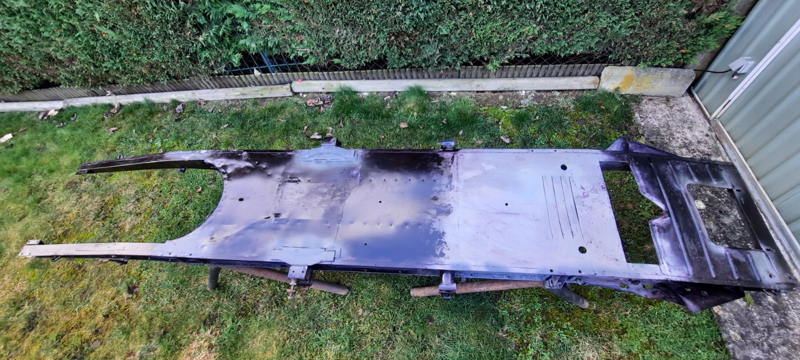

Ça y est le châssis a fini d'être réparé, mon beau-père n'a pas compté ses heures dans le froid pour y arriver 👏.
Les parties ou le métal était nu a été protégé par du spray au zinc, ce qui a aidé pour les soudures.
Les parties en métal exposées à la rouille ont été traitées au Brunox, un convertisseur de rouille qui est très efficace.
On a déplacé le châssis pour pouvoir le prendre en noir Hammerite sur les 2 côtés et il sera traité avec une couche d'antigravilon noire sur la partie inférieure.

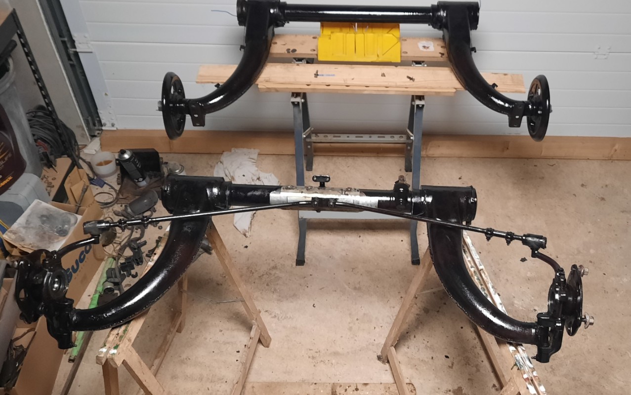

De mon côté je n'ai pas eu beaucoup de temps, j'ai fait déposer les pneus des jantes pour pouvoir les repeindre complètement et mettre des pneus neufs.

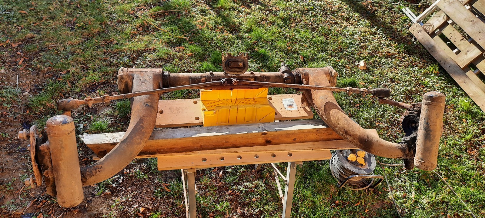

J'ai décapé le train avant en profitant du soleil hivernal 😎
J'ai déposé les 2 batteurs que j'ai testé et il semblent bien faire le travail donc je repeindrai le tout et je les reposerai.

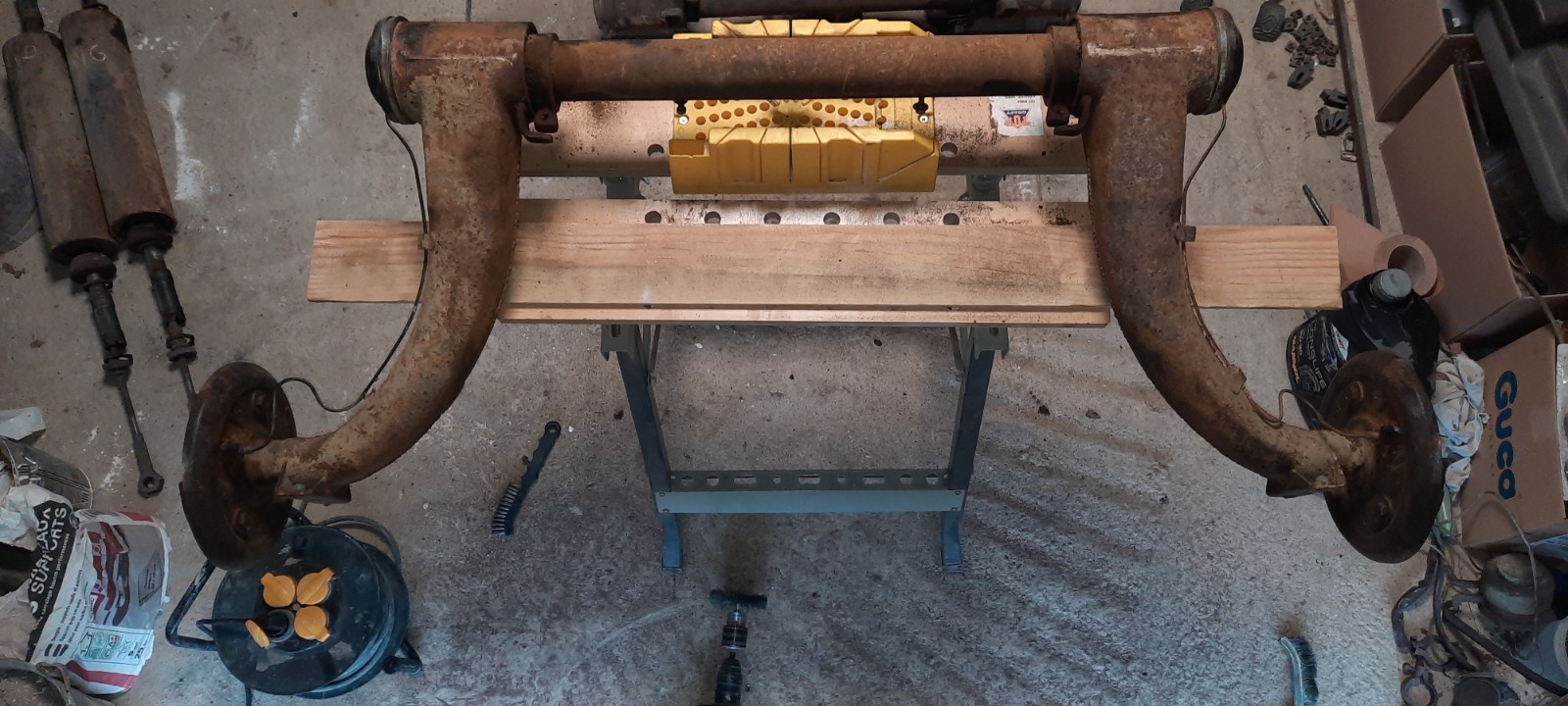

Et hier soir j'ai déposé les 2 conduites de freins en spires du train arrière pour pouvoir le traiter plus facilement et je le peindrai également.
Les 2 conduites seront changées pour être tranquille.
Pour me faciliter la repose des nouvelles j'ai fait passé un câble électrique dans les trous de sortie des raccords pour pouvoir les engager plus facilement.

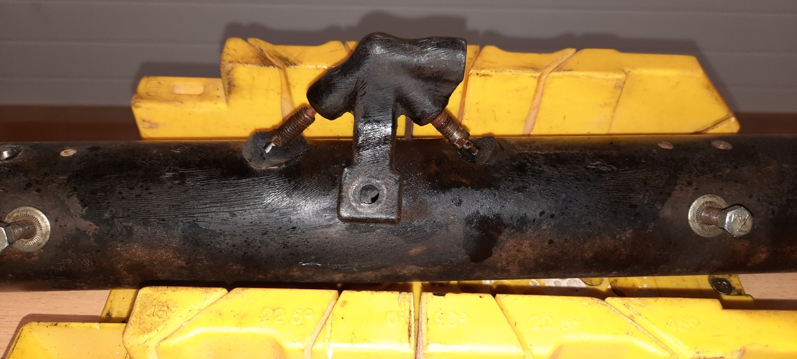

Messages : 599

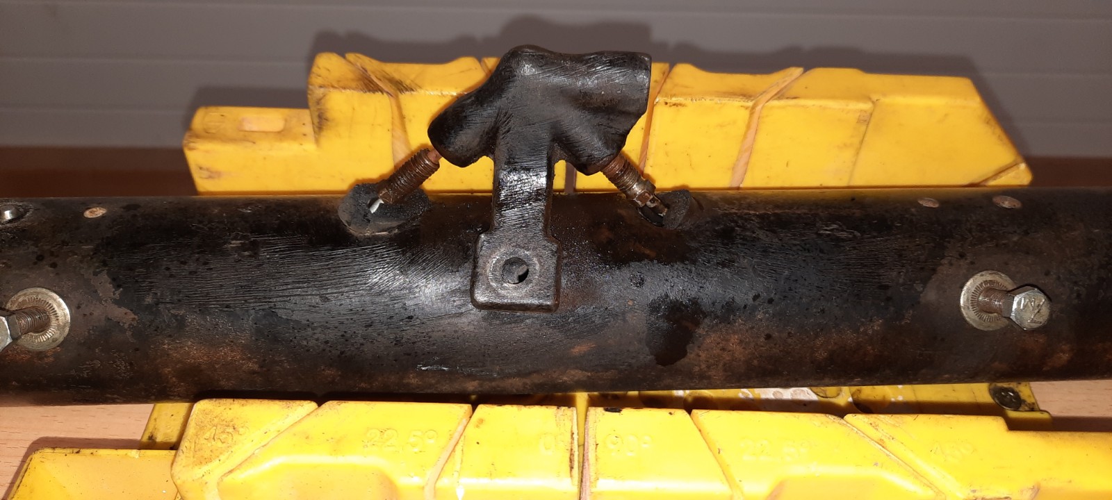

On peut dire que vous n'avez pas les 2 pieds dans le même sabot avec le beau-père !! (faut dire, un sabot pour 4 pieds, bof...) : Affaire rondement menée, bravo !!
Sur la photo du chassis, entre les reflets et la peinture, je n'arrive pas à comprendre : le moiré est lié aux reflets des nuages, où il y a 2 produits distincts ?
Bonne continuation,

Damien25 a écrit : 03 févr. 2025, 13:22 Salut,
Bonne continuation,
Merci,
Il y a bien le reflet des nuages...mais le produit Brunox devient noir en séchant (à gauche sur la photo) et sur la partie à droite de la photo (la tole avec les ouïes sous le moteur) c'est une première couche d'apprêt en zinc car la tôle a été refabriquée et soudée.

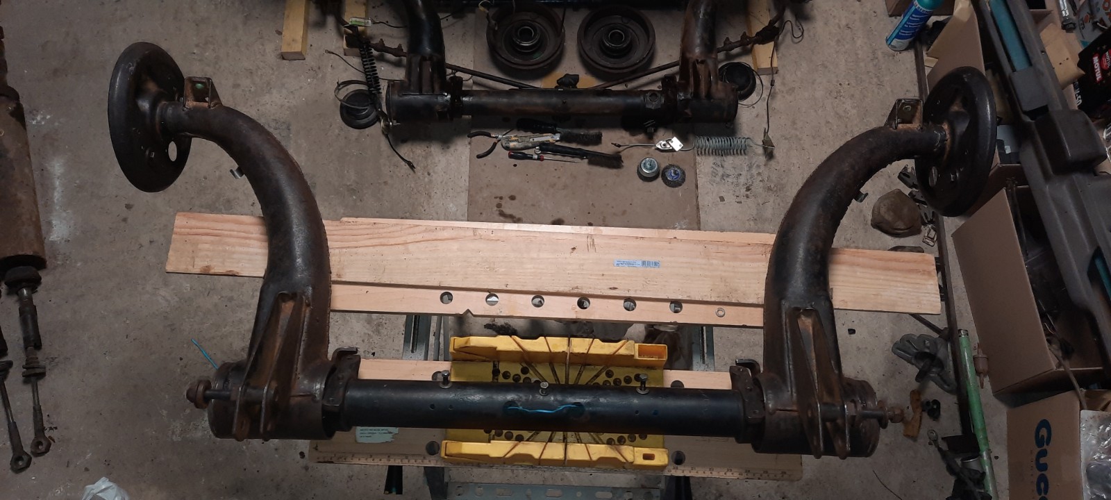

Et ce soir, une couche de ce même produit sur le train arrière.
Quelques minutes seulement séparent les deux photos 😮

Ce soir deuxième couche sur le train arrière et première sur le train avant. Ça sent bon dans le garage 😶‍🌫️

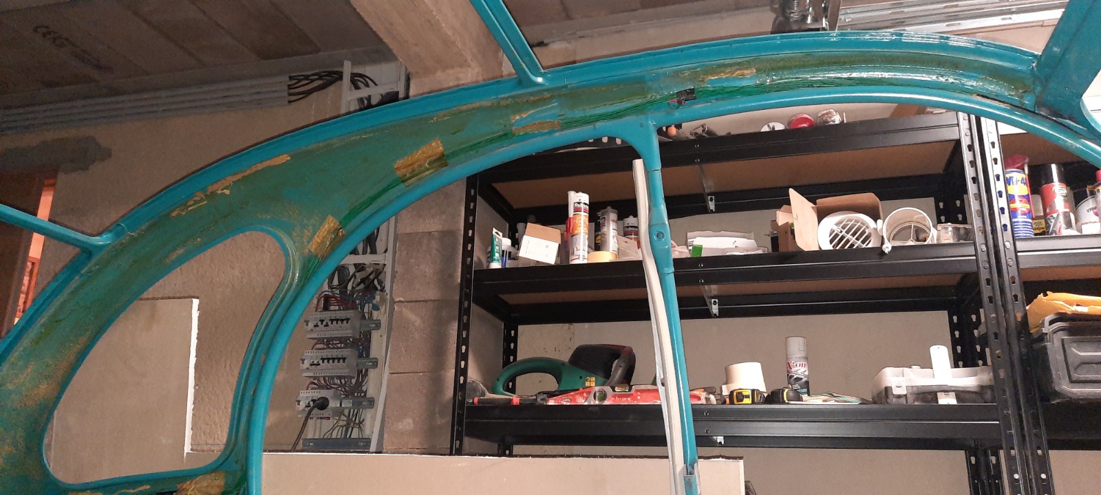

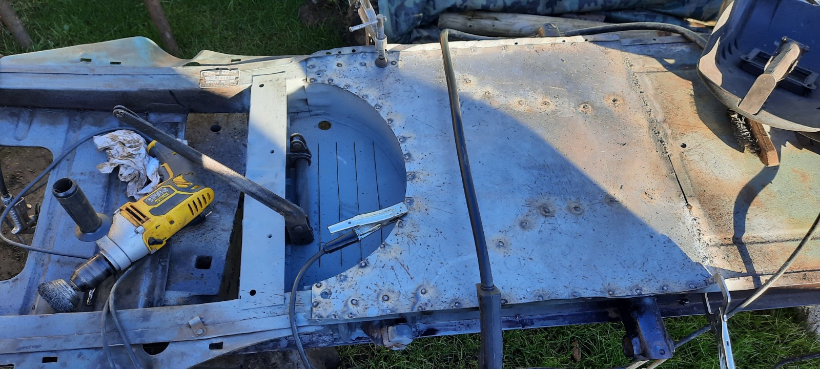

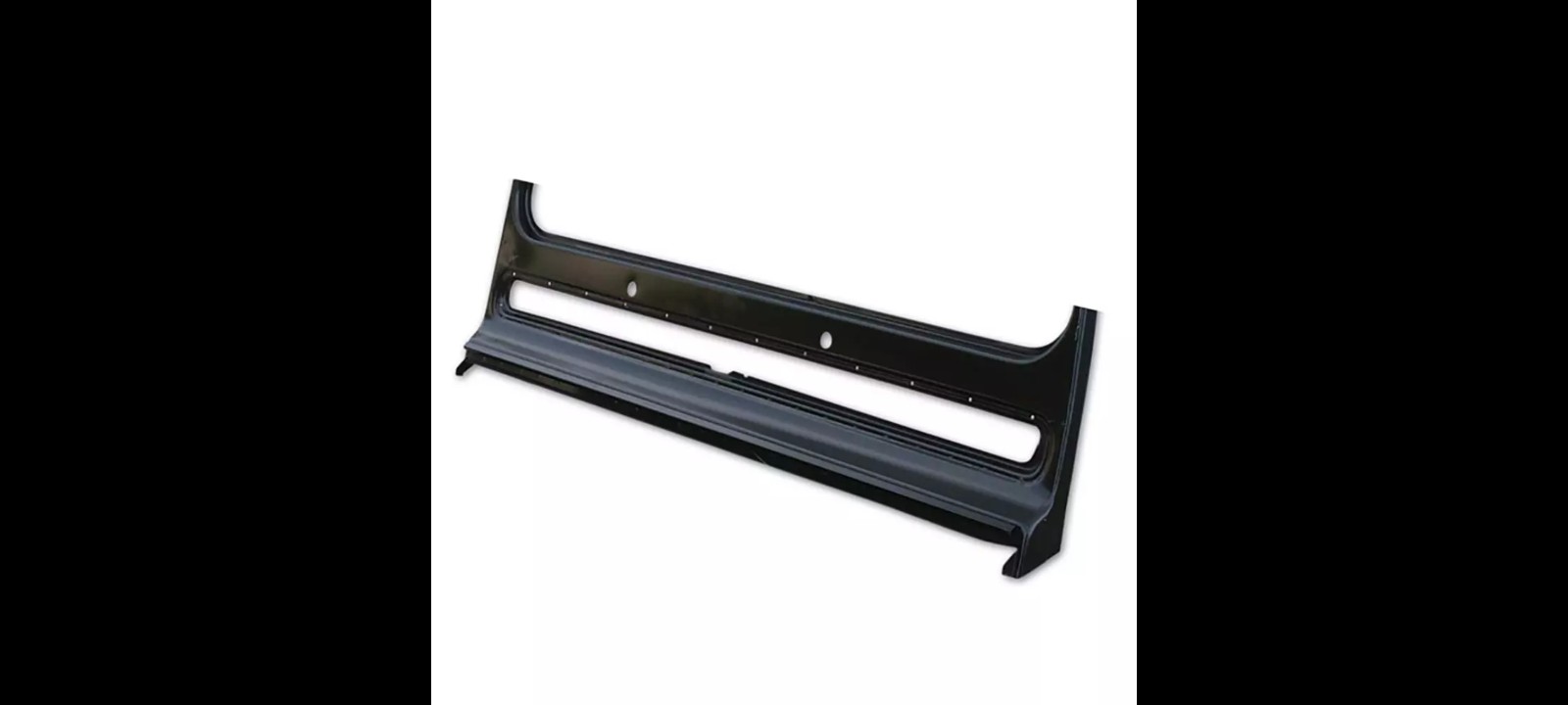

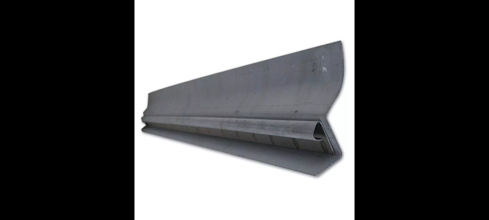

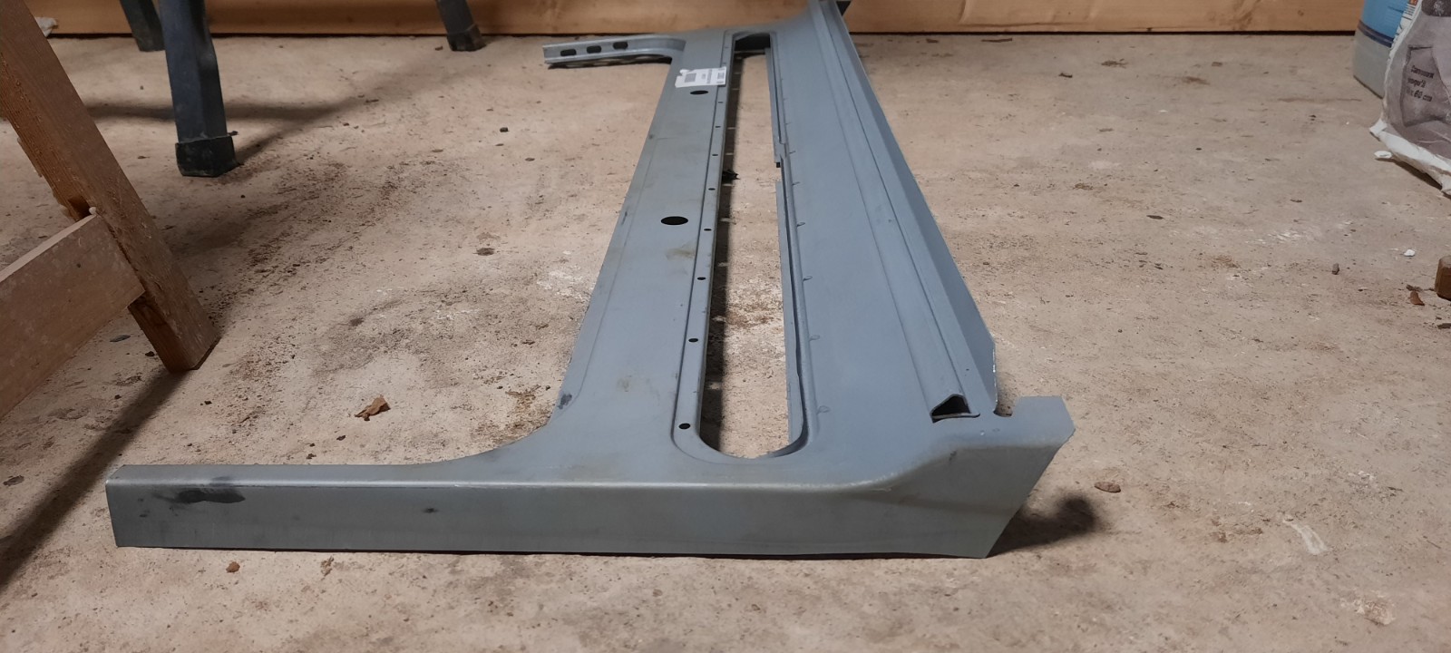

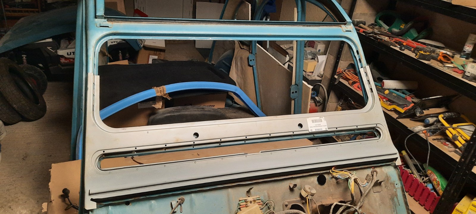

Et beau-papa a encore frappé, il m'a fait une belle addition aujourd'hui :
Pascal57
Messages : 208
Âge : 39

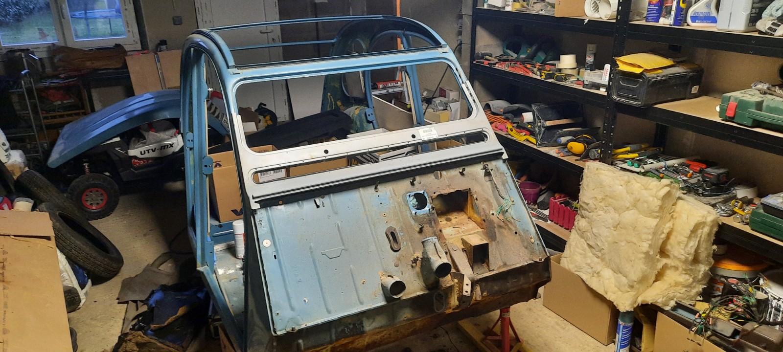

A terme la pièce sera placée comme sur la photo. On va attendre les beaux jours pour attaquer la caisse, il y aura de la découpe 🫣

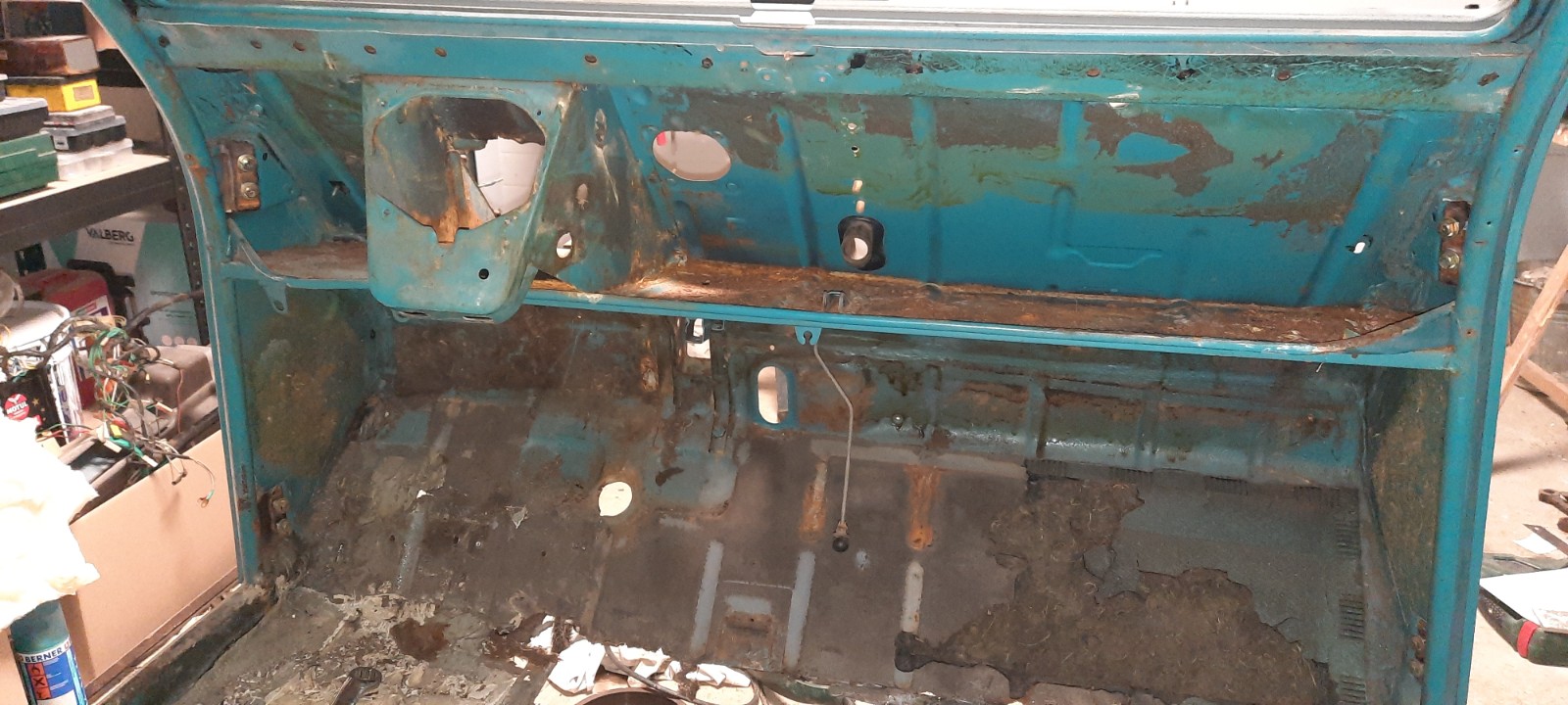

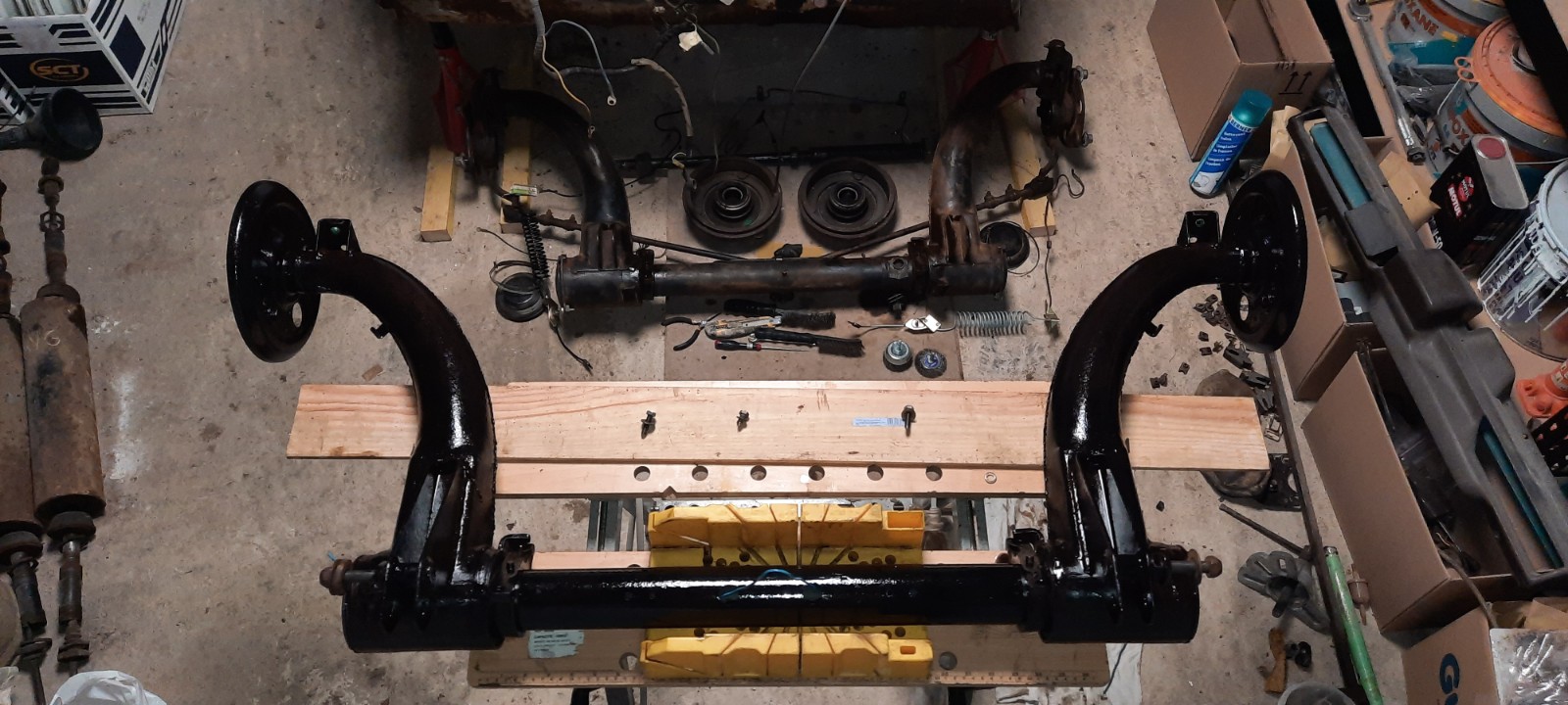

Aujourd'hui c'était peinture noire brillante sur les 2 trains les deux couches sont faites.
Le temps que ça sèche j'ai déposé les derniers éléments et capitonnage de la caisse, le faisceau est complètement déposé. Il ne reste que le câblage qui va à l'arrière et qui passe par le montant gauche

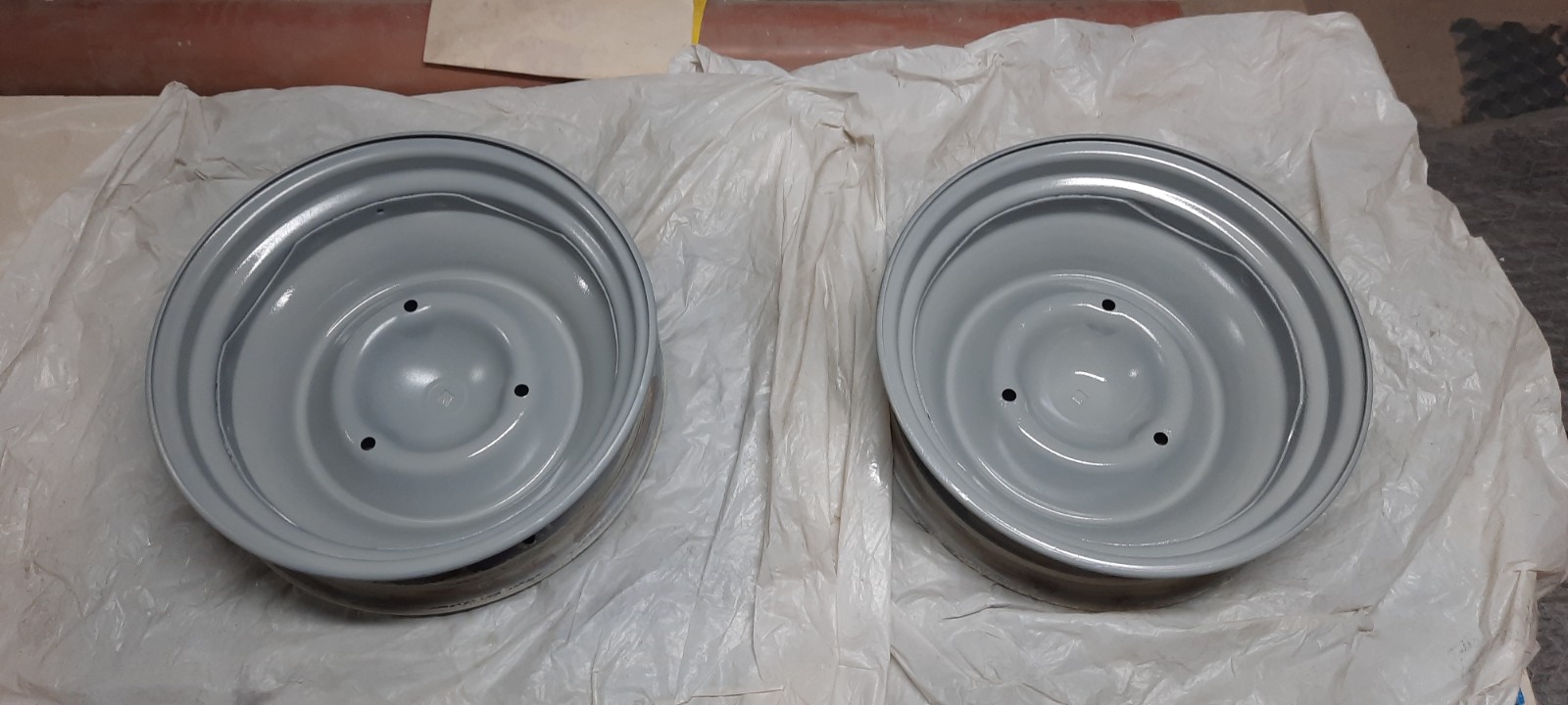

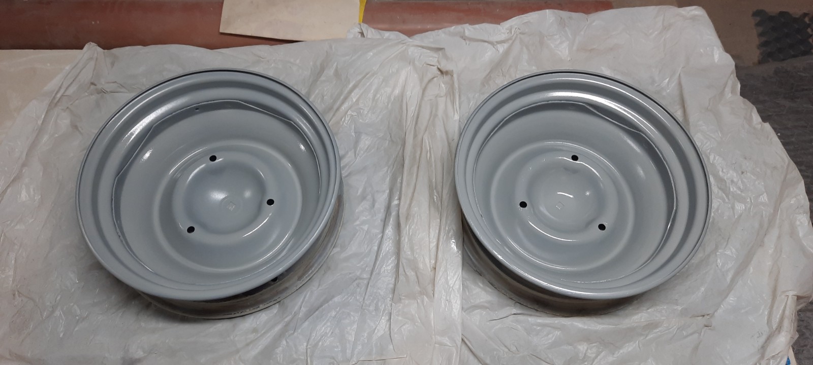

Et j'ai apprêté deux des jantes que j'avais décapées, j'ai encore un peu de travail sur les deux autres.
