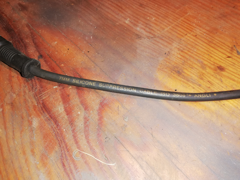

Ben non il on l'air bien tes fils en silicone c'est les meilleurs garde les. :salut:
( je penser que tu avait des vieux fil , la c'est pas le cas )
Re: Les grandes manoeuvres - restauration moteur 2cv azam
Tes fils semblent bons....
J'ai les mêmes (siliconés, 7mm) achetés chez Burton.
je les avais contacté pour demander s'ils étaient compatibles avec une bobine sèche et un allumage électronique
Gilles10 a écrit ::salut:
OUI Gilles, ils viennent de chez BURTON aussi...j'en ai 2 paires, rien ne m'empêche d'essayer avec l'autre jeu d'ailleurs...
