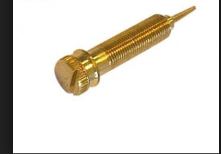

Que l'on soit bien d'accord sur les termes :
La vis de richesse ou vis d'air c'est celle qui se trouve sur le corps du carburateur près de l'axe du papillon.
Vis de richesse.PNG (44.52 Kio) Vu 9734 fois
La vis de ralenti c'est celle qui se trouve sur le levier de commande du papillon.

Oui....tu emploies bien les bons termes pour la vis de richesse (photo) et la vis de ralenti qui agit sur le paillon.... :pouce:
Tu peux te référer aux photos prises sur tous les angles avec les légendes que RICMAN avait postées....

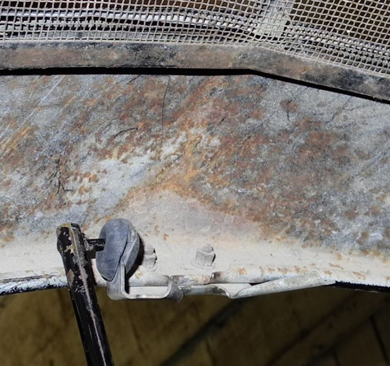

lucky40 a écrit : Dernière petit problème rencontré cet après midi, mon capot ne veux plus se fermer , il me faut comprendre pourquoi et agir en conséquence : tu vois j'ai toujours une m.... qui arrive ...D'ailleurs je pense que je vais me débarrasser de cette bagnole qui me prend trop la tête...tu as raison René , je ne suis pas un mécano.

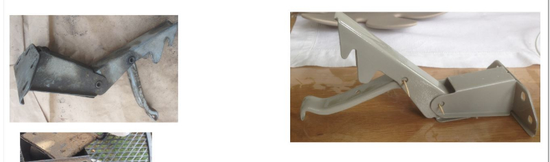

Non, non, ne t'en débarrasse pas. Tu verras quand tu auras résolu tous les problèmes, et tu y arriveras, ce sera une vrai jouissance de rouler dans cette voiture que tu auras tant bichonnée.
Qu'est-ce qu'il a ton capot ? C'est bien une fermeture par un crochet actionné par une languette sur le dessus de pare-choc ?

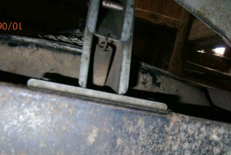

En fait depuis le temps que je suis sur ce moteur et sur cette Deuche de manière générale, cela va faire 3 ans et 6 mois que j'ai commencé la rénovation complète...et 1 an et demi le moteur...la lassitude me gagne et j'en viens à me demander si le jeu en vaut vraiment la chandelle...bref...il est temps que ça s'arrête...et que je profite un peu de cette patience...
Pour le capot j'ai déjà dû mettre une plaque de contreplaqué entre le châssis et le mécanisme de blocage du capot pour gagner 5 mm car le crénelage ne rentrait pas dans la patte du capot...ça forçait un peu quand même , puis j'ai démonté...Maintenant au remontage je retrouve le même problème...le capot ne se verrouille pas et je pense que ça peut venir de plusieurs choses :
1 / La grille de ventilateur butte contre le mécanisme de verrouillage mais je ne peux pas la reculer plus ( j'ai déjà plié un peu les pattes d'attaches du ventilo pour gagner quelques mm)
2 / la platine sur le capot est trop avancé ( il faut que je vérifie si je peux la reculer un peu )...
3/ Le système de verrouillage est peut être pas le bon ? C'est celui dont tu parles Bob !

lucky40 a écrit :En fait depuis le temps que je suis sur ce moteur et sur cette Deuche de manière générale, cela va faire 3 ans et 6 mois que j'ai commencé la rénovation complète...et 1 an et demi le moteur...la lassitude me gagne et j'en viens à me demander si le jeu en vaut vraiment la chandelle...bref...il est temps que ça s'arrête...et que je profite un peu de cette patience...
Tu peut nous mettre une photo de ton capot la ou çà coince :salut:

Tu as commandé quoi comme patte pour le capot ? la mienne cote capot a pas l'air terrible mais elle etait fonctionnelle , mais bon quand j'en serais a fermer le capot j'aurais une grande barbe :lol:
Re: Les grandes manoeuvres - restauration moteur 2cv azam
Hello Fred
Ce sont exactement les mêmes pièces sur ma Deuche...et je m'aperçois que ma patte sur le capot est vraiment plus usée que la tienne...c'est cette pièce que j'attends... :salut:
Pièce reçue et montée ! Et problème à la clef car le capot avait toujours du mal à fermer même avec la pièce neuve : J'ai sorti la cale d'épaisseur en contre plaqué de 3 mm que j'avais installé car je me suis rendu compte qu'elle ne faisait qu'empirer le problème d’écartement. Mais même après l'avoir enlevée, le capot ne se bloquait pas au dernier cran :???: J'ai donc employé les grands moyens: j'ai agrandi les trous de passages des vis de 5 mm vers le haut et surtout j'ai aplati la patte de fixation pour la replier 5 mm plus loin que la pliure d'origine: j'ai donc gagné 1 cm environ et là bingo ! mon capot se verrouille maintenant sans souci !
Cette anecdote intéressera pas grand monde certainement mais je me devais de vous en faire part pour clore le sujet.
