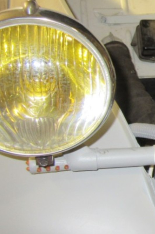

Peut-être que si ton cligno latéral brille vraiment, ça simplifie le problème ?
Sinon, je regarderais pour mettre qqch de discret sur le pare-choc ou au bout des barres de phares avec qqch comme ça : https://www.walmart.com/ip/6-Volt-6V-Mo ... 2985729685

Jean-Pierre, notre ami @capra a fait une installation tout en discrétion sur sa voiture, tu le verra sur son post
viewtopic.php?p=194296&hilit=%C3%89clairage+led#p194296

Ces feux LED sont en effet discrets... Beaucoup plus que ceux de Honda que je voulais monter !

Je ne me vois pas remonter des optiques (en 6V !) juste pour passer le CT, même si ça risque d'être le cas avec mes lampes LED "Duplo"

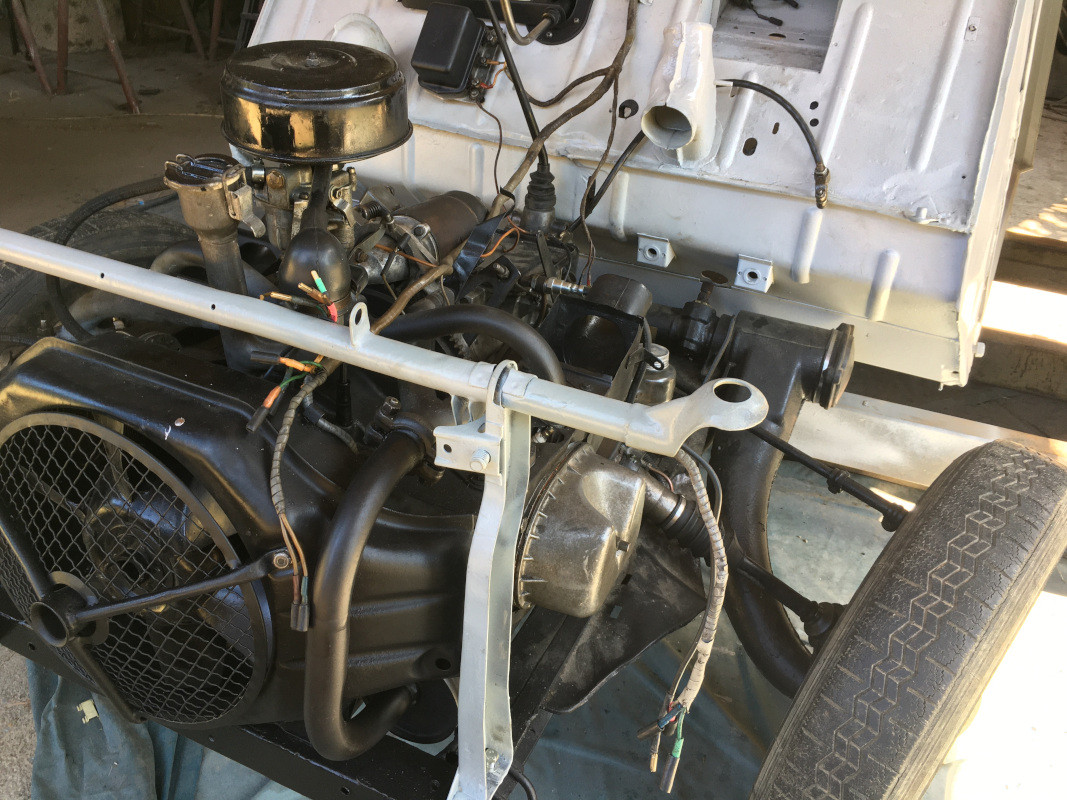

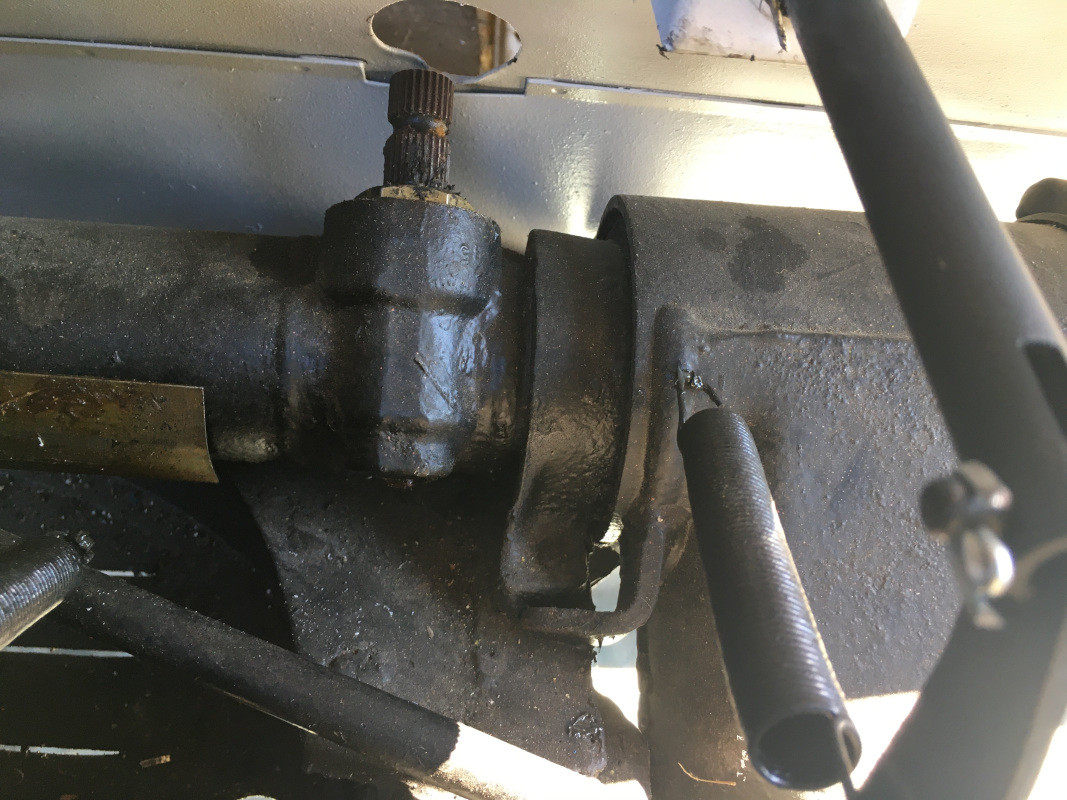

Ce matin, j'étais en train de soigner (et de multiplier) les masses.
Masse des phares, du régulateur de tension, et câble négatif de la batterie ont été nettoyés, brossés, puis encore grattés finement au papier de verre, avant d'être serrés sur leur vis, munie d'une rondelle éventail : J'ai aussi commencé à placer le joint neuf (origine Mehari Club Cassis) qui semble se présenter parfaitement.
C'était une de mes craintes, mais je suis rassuré sur ce point. J'ai aussi monté le levier de vitesses, avec bien sûr, un soufflet et des rondelles caoutchouc neuves. Auparavant, je m'étais occupé du traitement antirouille des vis et autres rondelles, ressorts, écrous, axes... Ce n'est pas la peine de traiter les tôles contre la rouille pour monter des vis rouillées ensuite ! Bonne après-midi à tous, merci de me lire !
Oui, @Damien25 , j'avais lu ce post d'@akoirium .
Je serais bien tenté par ces optiques de moto Harley Davidson, mais je crains qu'elles ne passent pas au contrôle technique...
C'est au cas par cas, et je suis en train de découvrir comment fonctionne le jeune successeur du copain qui est encore aux commandes pour quelque temps, mais qui va incessamment sous peu, prendre sa retraite (bien sûr, amplement méritée !).
Je n'ai eu affaire avec lui qu'une seule fois, il vient d'obtenir son CAP mais n'a aucune expérience en mécanique appliquée, et encore moins en mécanique ancienne.
Il m' a collé une contre-visite pour la 604 en raison de l'usure anormale des pneus arrière. Certes, un pneu était plus fortement usé vers l'intérieur (c'était une roue avant que j'avais passée à l'arrière, après avoir remplacé une rotule et contrôlé le parallélisme).
Je n'ai rien dit, j'étais en tort, mais je pense que sur ce coup-là, il a fait un peu de zèle...

Super boulot ! n'oublies pas de mettre une noix de graisse aux extrémités des ressorts en les remontants pour ne pas qu'ils ne cassent !
- JPA_47
- Messages : 1692
- Ma deuche : 2CV AZAM 1966
- Localisation : 47 MARMANDE
Re: Etat des lieux de ma 2cv
Bonsoir @Damien25 , bonsoir à tous !
Merci pour les compliments (largement immérités, une fois de plus !), et pour le conseil.

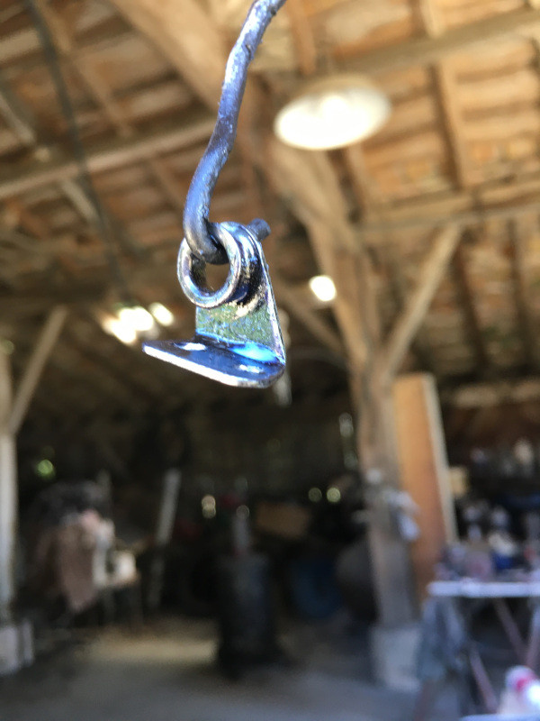

Je suis du genre (ou de la génération ?) à lubrifier un peu tout, j'utilise largement de la graisse (graphitée, ou "marine", selon les utilisations), et depuis quelques années, plus largement de l'huile minérale ou de vaseline, pour les pièces fragiles...
Par exemple, j'ai suspendu verticalement les câbles : compteur, starter et démarreur, depuis une semaine, à des clous.
Chaque fois que je passe devant, je verse une petite goutte d'huile de vaseline, à l'intérieur des gaines..
Comme faisait mon grand-père avec ses câbles de freins sur son vélo !
Bonne soirée à tous

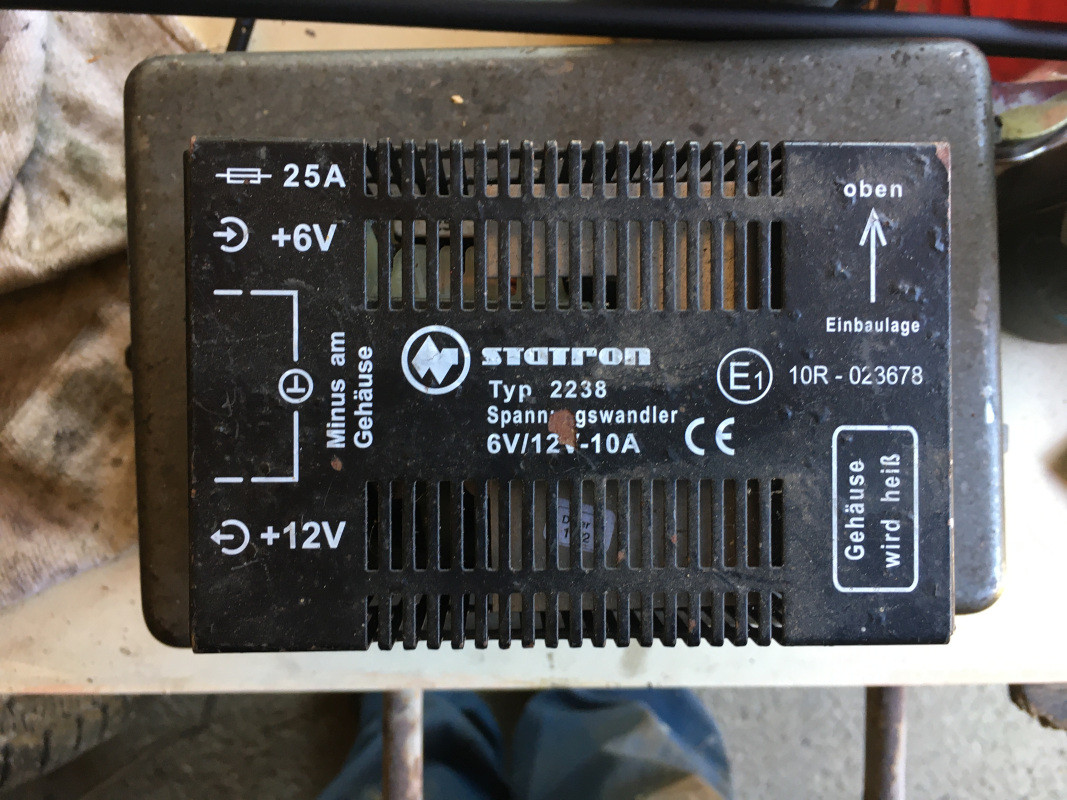

Ce matin, j'étais au chantier de (très) bonne heure, avant les grandes chaleurs, et j'ai traité quelques détails...
J'ai donc l'intention de passer une partie du circuit électrique en 12V, en vue de l'installation d'indicateurs de changement de direction à LED...
Et d'un manomètre de pression d'huile, avec un thermomètre, et tant que j'y suis, (soyons fous !), un voltmètre pour surveiller ce (nouveau) courant .
J'ai donc ressorti de mes vieilleries ce convertisseur, d'une puissance de 25A : Au passage, pensez-vous qu'il y ait une astuce pour améliorer la transparence des cabochons de clignotants, qui sont en assez bon état, pas cassés ni fendus, mais ternes : Ensuite, j'ai monté les pédales, chacune avec son ressort.. Je me suis aperçu qu'il manquait l'attache fixe du ressort, côté plancher des pédales : J'ai donc découpé les attaches d'origine afin de les river (je ne peux pas les souder par manque de place) : J'ai ensuite démonté l'avertisseur, qui est en parfait état, afin de le peindre correctement : Bonne après-midi à tous, restez à l'ombre !
Bon week-end !

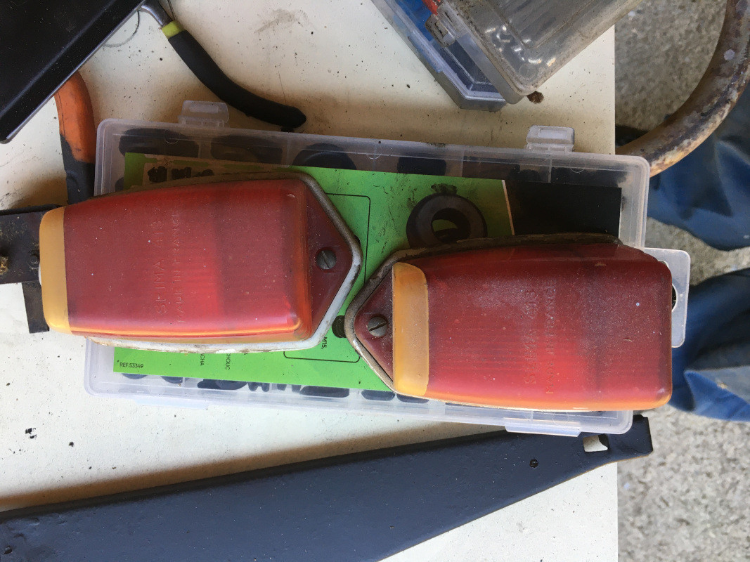

Pour les feux ternes, j'ai trouvé ça chez action
https://action.com/hostedassets/CMSArti ... quality=75
J'y croyais pas de trop pour 3€, j'ai fait les optiques de ma 307 en début d'année et ça à l'air de tenir dans le temps, sinon dentifrice et/ou bicarbonate.

Merci Eric, mais les optiques de la 307, ne sont-ils pas en verre ? Je n'y connais rien en modernes...
Je note pour le produit d'Action.
Je voudrais conserver ces cabochons le plus possible.. Ceux des feux arrière sont cassés... J'en ai trouvé un gauche complet, neuf..
Il me reste à trouver le droit...

Bonjour JP
https://www.ebay.fr/itm/266415351334
C'est la dernière paire chez Tacot .
C'est 32€ l'unité sinon chez CIPERE.
Bon c'est vrai qu'avec une peinture neuve tu mets plutôt des clignotants neuf ou non si tu arrives à les rénover.
Feu Ar
Le moins cher chez MCDA
https://mcda.com/catalogue/1651-feu-ar- ... 4-d-g.html
1 Feu arrière https://www.ebay.fr/itm/196477261941
Tout ça à terriblement augmenté en quelques années.
Feu Ar

Non les optiques de 307 sont en plastique(ou matière similaire) il y a 4 ans le contrôleur technique m'avait averti que l'opacité des phares ne passerait plus, j'avais poli au dentifrice émail diamant rouge et bicarbonate c'est passé il y a 2 ans il n'a rien dit je vais le refaire au produit d'action pour le contrôle d'octobre....j'ai bien peur que cette fois ci ce soit l'opacité des fumées qui pose problème

Merci @Alex 46 ,
Je vais acheter le feu arrière vendu sur le site d'Ebay que tu m'as envoyé, il est neuf et d'époque..
Le prix n'est pas exorbitant non plus pour ce genre de pièce...
Pour les indicateurs de changement de direction, à part leur brillant, ils sont à peu près dans le même état que les miens..
Je vais essayer avec du dentifrice, c'est une idée géniale, je vous dirai !
